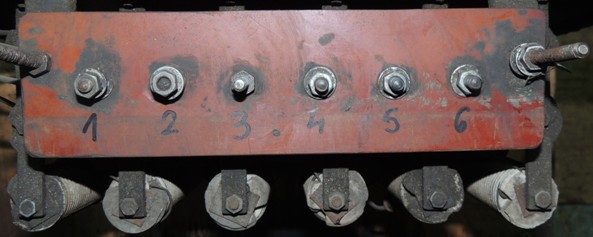

Skoro nie jesteś elektrykiem to marne szanse że poprawnie podłączysz silnik pierścieniowy z stopniowanym rezystorem rozruchowym i całą resztą. Nie wiadomo czy drabinka rezystorowa jest sprawna, czy jest przełączana ręcznie czy automatycznie?
Z innej strony potrzebny Ci od razu pełny moment obrotowy? Jeśli nie to zewrzyj te trzy zaciski i silnik będzie działał jak zwykły klatkowy ale słaby mała moc.
Najlepiej to go wywal i daj zwykły asynchron klatkowy i będziesz miał masę problemów zgłowy.

Właśnie miałem napisać to co poprzednik , wywal wszystko i zacznij od nowa. Silnik współczesny , nowy stycznik lub zwykły włącznik LP [ oczywiście jeśli jest dozwolona zmiana obrotów ] no i jakieś automaty-bezpieczniki . Będzie szybciej , pewniej i bezpieczniej .
PS: Do płynnych rozruchów stosuje się obecnie falowniki , te archaiczne rezystory możesz oddać do "huty "

freerad pisze:Skoro nie jesteś elektrykiem to marne szanse że poprawnie podłączysz silnik pierścieniowy z stopniowanym rezystorem rozruchowym i całą resztą. Nie wiadomo czy drabinka rezystorowa jest sprawna, czy jest przełączana ręcznie czy automatycznie?
Ciekawe te bzdury, bo gdzie tu jest "stopniowany rezystor rozruchowy", "drabinka rezystorowa", jakim cudem "niepełny moment obrotowy pojawi się "po zwarciu tych trzech zacisków" skoro "silnik będzie działał jak zwykły klatkowy" i skąd ma się pojawić po ich zwarciu "słaby mała moc". Co sugerujesz pisząc "Z innej strony potrzebny Ci od razu pełny moment obrotowy? Jeśli nie to zewrzyj te trzy zaciski i silnik będzie działał jak zwykły klatkowy" skoro po takim zabiegu właśnie uzyska pełną moc rozruchową.
Z drugiej strony wywalić najprościej, ale czy potrzebne są tak drastyczne środki?

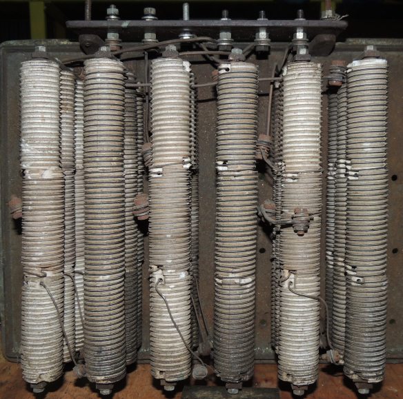

Piotrku te bzdury, fakt bardzo uproszczone pisze elektryk. Stopniowany rezystor rozruchowy - drabinka rezystorowa jest na 3 zdjęciu. Wiesz gdzie go powinno się podłączyć i po co on jest? To nie jest łagodny rozruch silnika.

Już wiem, to był porównawczy skrót myślowy w skali mikro - drabinka rezystorowa ...
http://www.tme.eu/pl/katalog/drabinki-r ... age=2%2C20
...i w skali mega - rezystor rozruchowy
http://www.trakcja.one.pl/strona/rezyst ... zniki.html
http://www.rialex.com.pl/pl/produkty/za ... rozruchowe
Nasze należą do tej grupy i zaliczają się do najmniejszych. Nie wiem właściwie ile mają stopni, jednak wygląda mi to na jeden stopień łączony w trójkąt.
Myślę, że należy jednak odnosić się do konkretnej tokarki tak by właściciela nie wrzucać odrazu na głęboką wodę i żeby nie utrudniać mu opanowania tematu. Przydało by się gdyby opisał do kąd biegną przewody od tych rezystorów na trzecim zdjęciu, ile ich jest, jak są połączone. Następnie co to za mechanizm stykowy z kołem zębatym na piątymym zdjęciu i na jakie dźwignie oraz w jaki sposób on reaguje. Wygląda mi to na przełącznik lewo - prawo.

takie rozwiązania stosowane były dawniej - jak falowników nie było.
np - w maszynach poligraficznych do rozruchu .
chodziło o rozpędzenie sporej masy - żeby bezpieczników nie waliło .
podobnie w sztancach , itp .
a i obecnie można takie coś zobaczyć - w karuzelach ( wesołe miasteczka ) .
można się z tym pobawić - dla poszerzenia wiedzy .
no i zawsze oszczędniej - falowniki i silniki trochę kosztują.
druty oporowe można kupić ( jak by co ) i działać .

Przepraszam za brak aktywności z mojej strony ale obowiązki zawodowe ograniczyły mi dostęp do internetu.
Przyłącza 4, 5, 6 były zapięte na wirnik. Przyłącza 1, 2, 3 były podprowadzone kablem 4-ro żyłowym pod silnik i spięte wszystkie razem i zaizolowane. Czwarty kabel był zapięty na uziemienie opornicy. Czy tak ma być? Czy to inwencja poprzedniego właściciela? Gdzie mają być wpięte zaizolowane kable?
Między połączeniami 1-4; 2-5; 3-6 jest około 1,3Ω. Pozostałe możliwe połączenia jest zakres od 5,5 do 7,5Ω. Pomiary dokonałem bez czyszczenia opornicy, a po dokładniejszym obejrzeniu okazuje się, że kable i styki są zaśniedziałe i niedokręcone.
Jeden drut oporowy ukruszony zaraz przy śrubie - czy wystarczy wymienić drut oporowy na tą samą średnice i długość czy wystarczy stary skrócić o 10mm i dokręcić do połączenia.
Czy po wyczyszczeniu i dokręceniu połączeń opór wzrośnie do 2Ω?

Jak już coś to opór zmaleje do 2om , a tak prywatnie to jestem pełen podziwu że składasz taki twór , pamiętaj że ten drut oporowy ma milion lat i jest zdziebko utleniony i przegrzany , urywania i ułamania mogą nie być ostatnie ...
PS: Rezystancji nie mierzyłeś miernikiem z hipermarketu za 12zł? Są bardzo dobre do mierzenia stałych napięć ale omy to u nich cieniutko się mierzy .

Gdy kable i styki są zaśniedziałe i niedokręcone, to wiadomo można je oskrobać nożykiem i dokręcić. Ten drut oporowy ukruszony zaraz przy śrubie wystarczy skrócić o
10mm i podłączyć do styku.
Na tym rysunku widać co należy osiągnąć by silnik działał prawidłowo. Postaraj się go wyedytować do postaci w jakiej jest w tej tokarce. Ogólnie to cały temat polega na tym by w momencie włączania silnika prąd z wirnika płynął przez opory, a po rozkręceniu się silnika opory mają być zmostkowane, więc wtedy wirnik ma być zwarty na pierścieniach. Możliwe, że miejsce gdzie są razem spięte przewody 1,2 i 3 powinno być zakończone stycznikiem który je spina po rozpędzeniu się silnika, a w momencie gdy się go włącza powinny być rozłączone.
