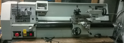

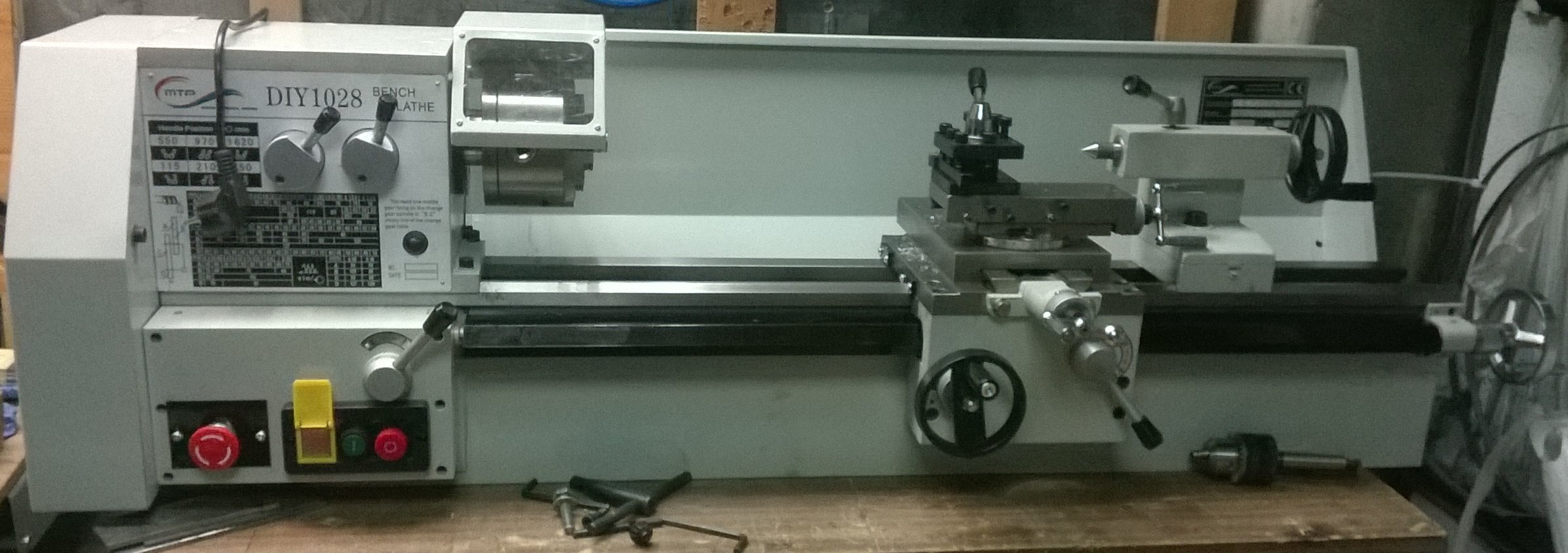

Witam wszystkich, jestem czytelnikiem, ale przyszedł czas, że sam sobie już nie umiem poradzić, ani znaleźć odpowiedzi.
Posiadam tokarkę o nazwie DYI1028, próżno szukać instrukcji. Koledzy na pewno rozpoznają czy to Tytan z inną metką.
Pod filmem Adama znalazłem skany instrukcji Tytana 750 dziękuję i za film i skany kolegi Seweryn.

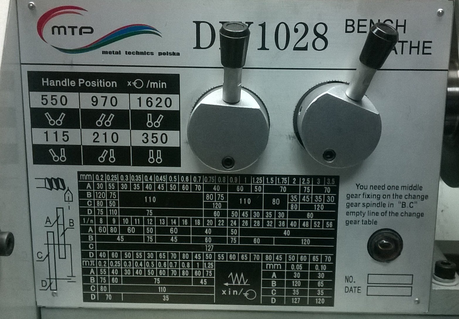

Proszę o wyjaśnienie tabelki z gwintami, pierwsza w mm to standartowe gwinty rozumiem, natomiast nie wiem co to za gwintowanie z tabelki niżej 1/n i jeszcze niżej mπ no i jeszcze w prawym dolnym rogu jest dodatkowa tabelka.
Przykładowo jeśli chcę toczyć gwint 1.75 to zmieniam koła w gitarze A-70,B-80 a co w miejsce C? D-30
Bardzo proszę o naprowadzenie mnie jak powinienem używać tej tabelki.
Proszę o wyrozumiałość, matematyka nie jest moim przyjacielem.Pozdrawiam fachowców :)

To tytan 750 z inna naklejką. Co do gwintu 1,75 to dobrze myślisz.
Ta tabelka z 1/n to gwinty calowe, np. gwint 10zwoi/cal to A60-B45-C127-D50
Trzecia tabelka to gwinty modułowe
Czwarta tabelka xin posuwy do toczenia.

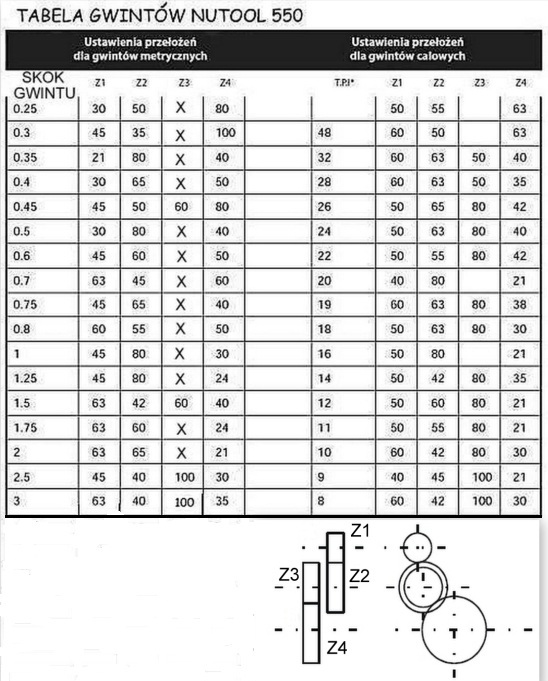

Daję tabelę gwintów od nutoola 550, tam gdzie jest X są trzy koła zmianowe.
Czy dobrze rozumiem, że zgodnie z tabelką do przybierania 0,05
zestaw kół na gitarze powinien być w konfiguracji:
A 30
B 120
C 35
D 127 ?
do przybierania 0,10
A 30
B 65
C 35
D 120 ?
Jest to związane z mocą silnika tej tokarki ?

Ten parametr 0,05 i 0,10 to posuw na obrót, taki mega drobny gwint, takie posuwy stosuje się do toczenia np. wałków, 0,05 bardziej gładka powierzchnia, 0,10 chropowata powierzchnia.
Kup sobie na początek Poradnik tokarza aut. Karol Dudik w tej książce jest wszystko wyjaśnione co i dlaczego.

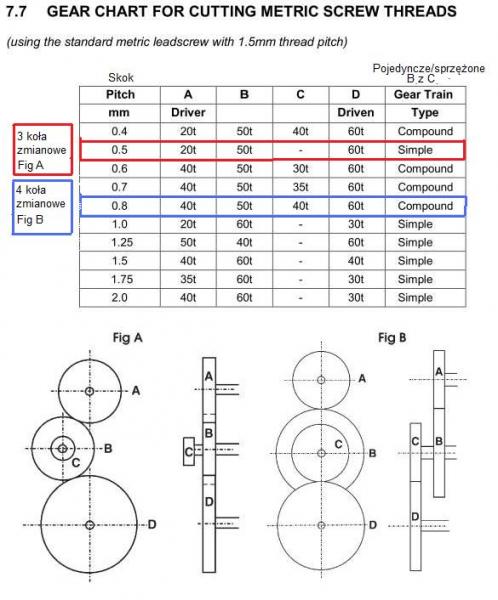

Kolega rc36 ma rację, lira
w gitarze tokarki(ang. banjo) ma podłużne nacięcie do dowolnego na jego długości zamocowania osi koła/kół pośrednich(pojedynczego A, B lub sprzężonego B/C)
Obrazek Obrazek
https://youtu.be/SpZ3RcZ_wQo
a swoim otworem jest obrotowo zamocowana na osi koła D(wejściu do skrzynki posuwów lub bezpośrednio na śrubę pociągową)
w MINI-LATHE
by można było zazębić koło pośrednie A z kołem zdawczym wrzeciona(zazwyczaj stałe) zachowując niezbędny luz międzyzębny (holzmann-ed-300fd-t92261.html).
Najlepiej zrobić to tak:
- poluzować zacisk liry (na osi koła D) i odsunąć od koła zdawczego wrzeciona
- zdjąć koła pośrednie(A, B, C, D-jeśli potrzeba) z liry,
- założyć odpowiednie koło D- z30(wg tabliczki dla skoku 1,75) bez tulejki dystansowej
tak by potem koła gitary leżały w jednej linii* (Fig. A)
- założyć koło pośrednie B- z80 na lirę i dosunąć do koła D zachowując luz międzyzębny, zacisnąć oś na lirze,
- założyć na lire koło A- z70, dosunąć analogicznie do koła B, i zacisnąć oś,
- obrócić lirę dosuwając koło A do zdawczego (zachowując luz międzyzębny), i zacisnąć.
*- nieraz nie ma możliwości zazębienia w jednej linii(nie można dosunąć koła D), wtedy trzeba zastosować dwa pośrednie koła sprzężone(B/C) o tej samej liczbie zębów, oraz odwrócić kierunek obrotów śruby (nawrotnicą).
