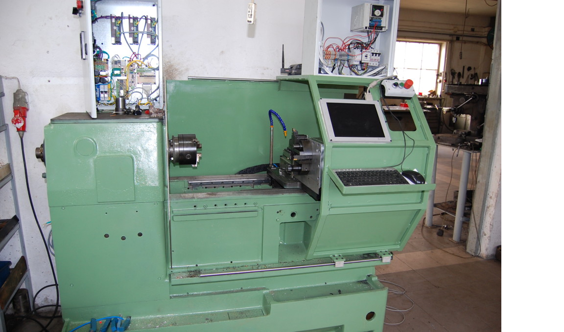

@lepi
I to to rozumiem :)
Z tej całej dyskusji wyciągam zasadniczy wniosek - Po pokazaniu jak zrobić, koniecznym jest pokazanie - jak robić :) Tylko że mi się nie chce i fotogeniczny nie jestem jak Adam :)
Podstawa wygodnej pracy strzałkami to umiejscowienie klawiatury i monitora. Nie ma lepszego rozwiązania :)
@rdarek klawiatura tu to nie komputer a manipulator z wieloma przyciskami :)
taki sam na .....dziestu maszynach, nawet pomylić się trudno, bez patrzenia.

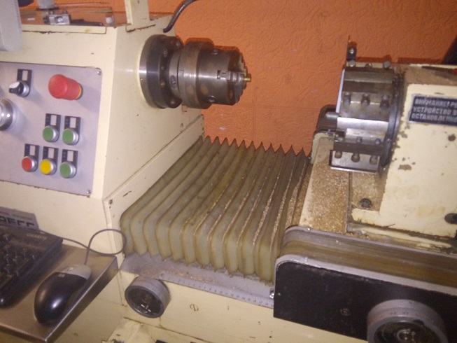

lepi pisze:
28 paź 2019, 14:27
Takie coś robię. 6 narzędzi plus oś C i wiercenie poprzeczne.
To jest ta co ja myślę że jest?

lepi pisze:
28 paź 2019, 14:27
Ta tokareczka to do roboty czy postawienia w salonie ? :)
Harmonijki śliczne tylko gdzie miejsce na wióry i syf ?
