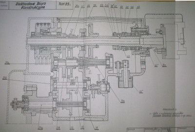

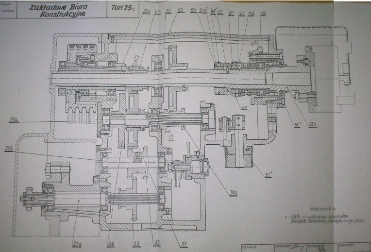

Skoro mówicie że nie trzeba sprzęgła to ok, nie szukam już ze sprzęgłem. Pytałem o to sprzęgło bo mam dużą właśnie ze sprzęgłem i wydawało mi się to wygodne.
A jak to jest z żywotnością panewek wrzeciona tokarki, jak sprawdzić ich stan przy zakupie, kiedy się je wymienia, ile to kosztuje itp? Mówicie że TUM jest na panewkach i ogólnie tego się trochę boję.

Wszystkie TUMy mają wrzeciona na łożyskach tocznych, TUB 25 i 32 ma wrzeciono na panewkach.
