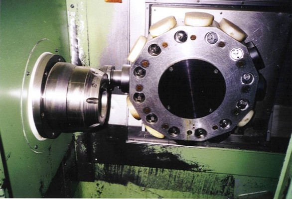

No to ja dorzucę też , bo chyba już większość linków przeglądnąłem .
http://www.cnc-tekniikka.com/CNC-forum1 ... opic=121.0
oraz
http://www.cnc-tekniikka.com/CNC-forum1 ... opic=688.0
a także
http://www.cnczone.com/forums/showthread.php?t=51688
Wszystko jest tylko brakuje rozwiązania mocowania VDI w talerzu potem się już potoczy dalej ...

a myśleli koledzy nad takim rozwiązaniem głowicy typu VDI?
Tu prawie każde narzędzie obejdzie uchwyt.
a projekt z CNCZONE jest chyba najlepiej zrobiony.
Gildemeister GDM42\4A
Już ten chomik mniej mi się podoba ale jest.

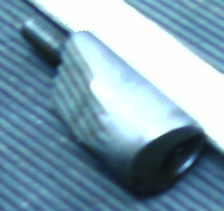

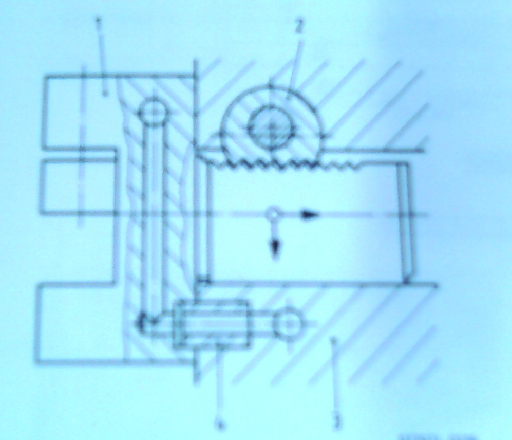

Post napisał: olo_3 » 21 paź 2009, 23:26
zdjęcia słabej jakości bo z telefonu. (na szybko nie dało się lepiej)
powiedz co cie konkretnie interesuje wyśle ci poczta ksero.
przekrój przez magazyn jest tylko jeden
kamień najlepiej kupić na wzór bo nie ma rozrysowanego.

Post napisał: gmaro » 22 paź 2009, 07:33
No w zasadzie to tak będzie trzeba zrobić kupić kamień ( gdzie?) i oprawkę VDI i dopiero rozrysować bo głównym problemem jest aby dobrze właśnie to mocowanie rozrysować ( pod dobrym kątem ) .Reszta już nie stanowi tak sporego problemu by zaprojektować.
Oprawka VDI 20 zamówiona a gdzie można znaleźć ten element z fotki ?
Element który przychodzi tak jak na focie oznaczony cyfra 2
