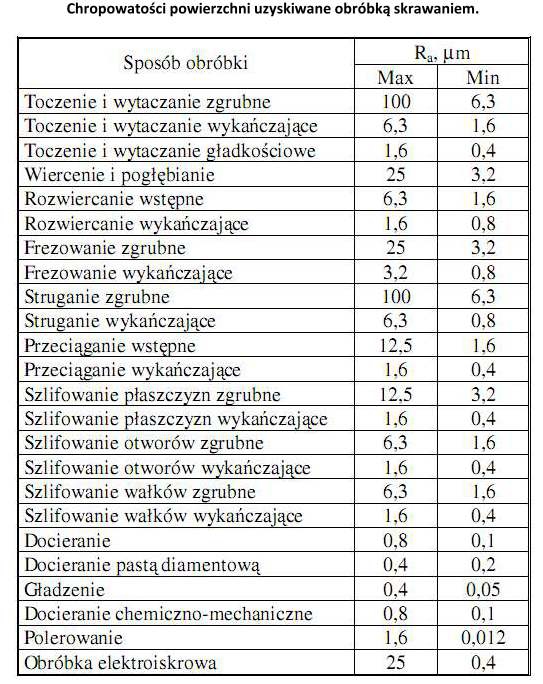

#68
Post napisał: Naj » 06 maja 2016, 00:48
RomanJ4 pisze:Taką dokładność to nawet szlifowaniem trudno osiągnąć, a kolega chciałby po nożu...
To stara tabelka teraz toczeniem mozna uzyskac ra 0.4 a pucujac papierem mozna zejsc do o.2 ra
