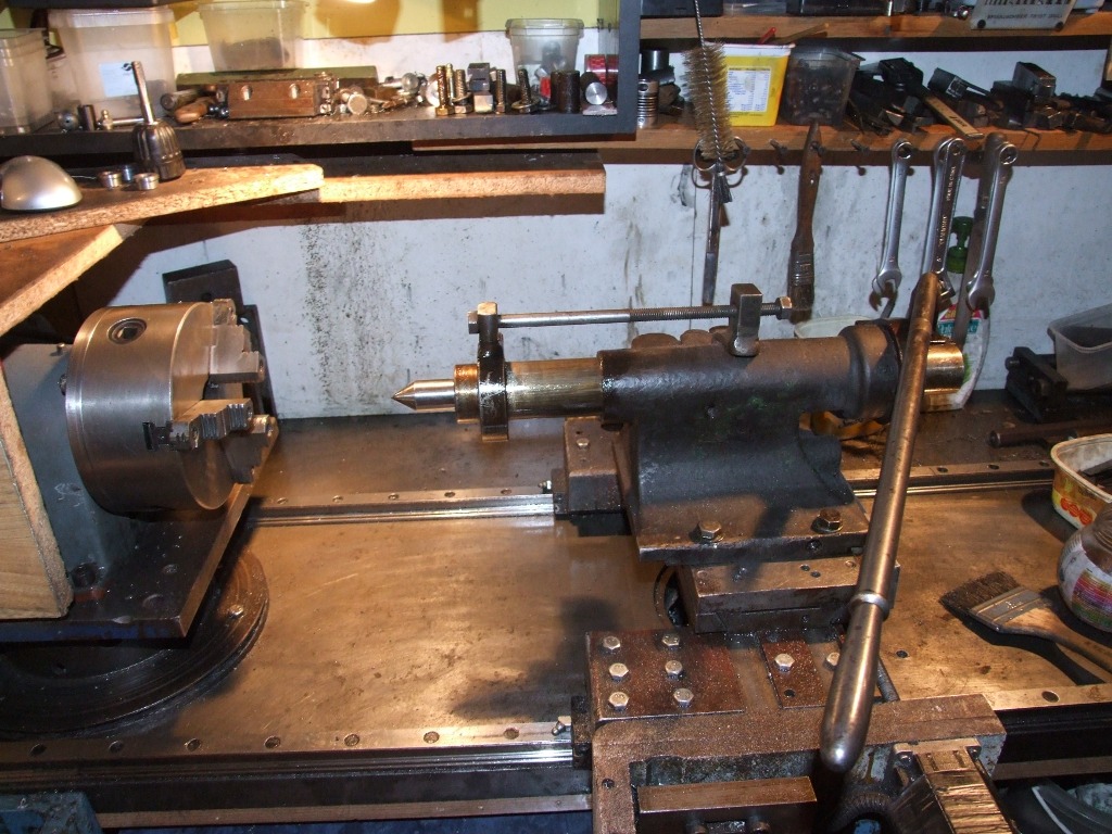

W klasycznej tokarce własnie konik najczęściej jeździ po własnych prowadnicach, umieszczonych pomiędzy prowadnicami suportu. W CNC nie trzeba tego ślepo naśladować, moja obecna tokarka będzie miała konik na tych samych prowadnicach, co suport. Na razie konik montuję na suporcie zamiennie z imakiem...
Mam cały suport od kompletu do tego konika i właśnie go dostosowuję do swojej tokarynki. Konik zostanie na starym suporcie tak jak jest, zamiennie na jego podstwie będzie lądowała oś obrotowa, albo napędzane narzędzia.

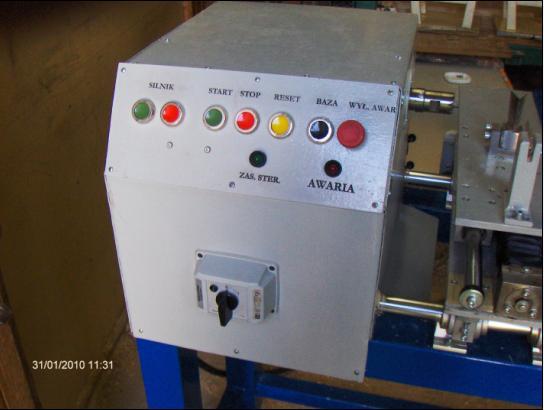

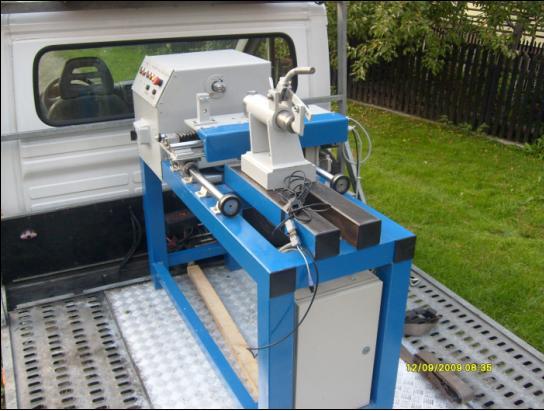

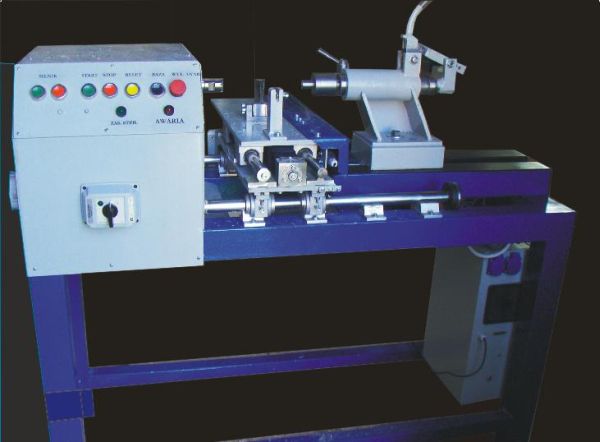

Dodatkowo chętnie przypomnę tokarkę, którą biorę sobie za wzór (kolegi z forum woodcarver)
[youtube][/youtube]
[youtube][/youtube]
Też z profili. I nie zbiera po 1mm...
