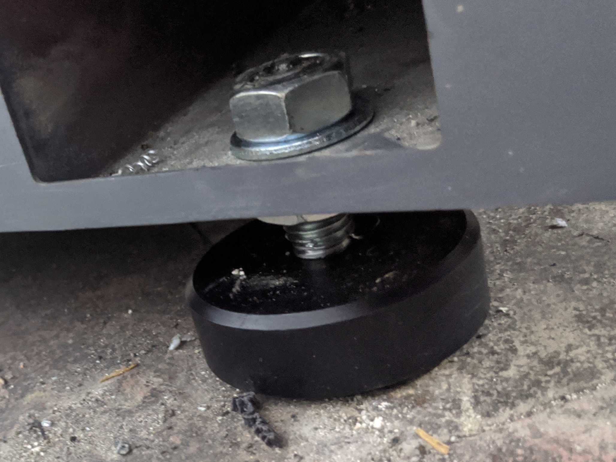

Ja próbowałem dwóch różnych wibroizolatorów ale czuć było jak to się giba nawet przy toczeniu wyważonych materiałów.
Ostatecznie postawiłem na śrubach z dospawanymi blaszkami żeby śruby się nie wbiły w beton. Działa, nic się nie giba a i wibracji jakoś nie czuć. Generalnie ani wibracji ani hałasu. Tokarka ta jest nadspodziewanie cicha. Na pewno cichsza niż Zośka i nie chodzi mi o sąsiadkę

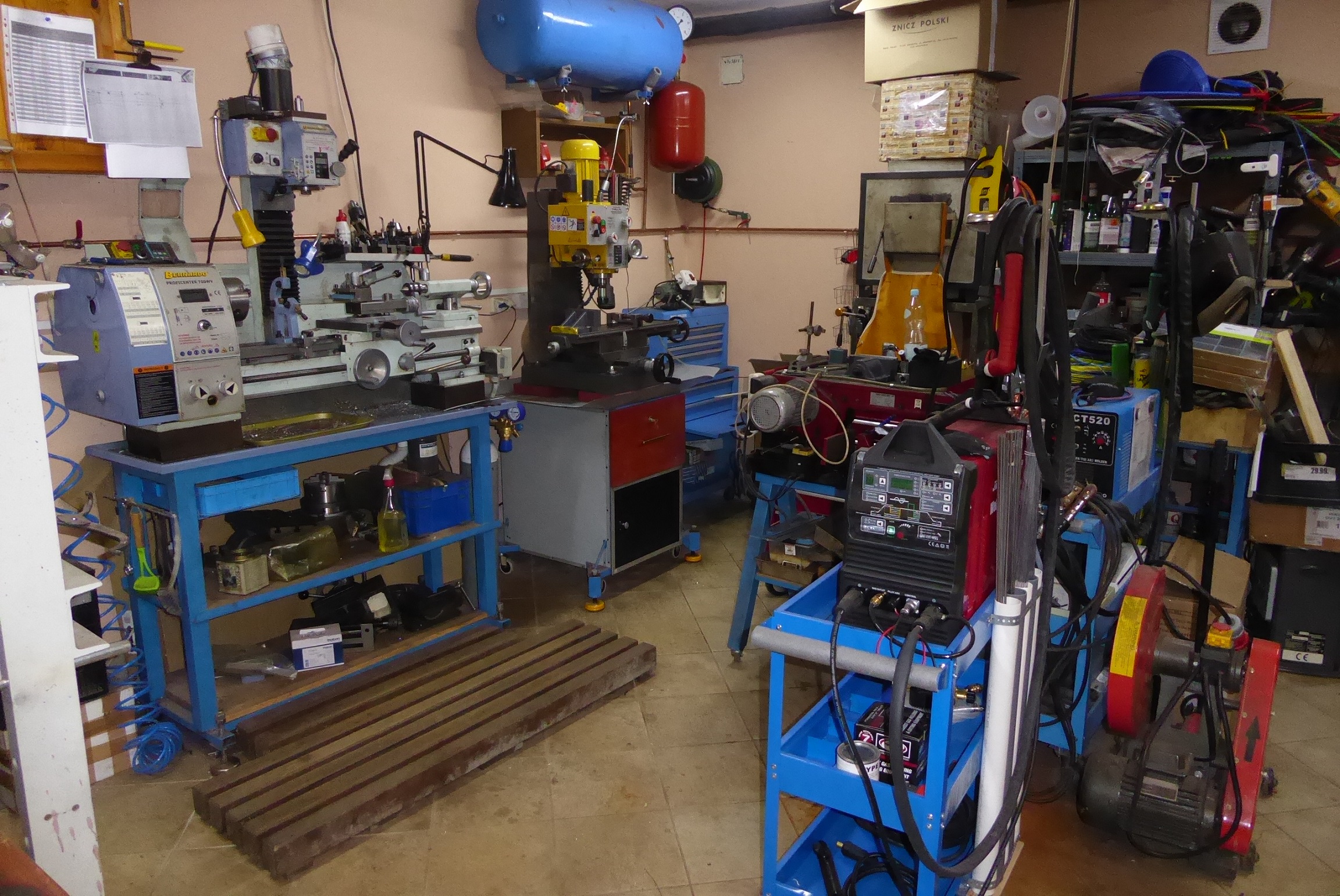

Wszystko fajnie, ale mnie by drażniło sprzątanie wiórów zza tej poprzeczki z przodu między szafkami.

Nie mogę sobie poradzić z wypoziomowaniem tej maszyny. Zrobiłem nogi z POMu i śrub M14. O ile poziom jakoś złapię to maszyna jest niestabilna. Kiwie się nawet przy dokręcaniu imaka. Jest szansa na wypoziomowanie jej i żeby była stabilna na takich 8 nogach?

Bostom pisze:Jest szansa na wypoziomowanie jej i żeby była stabilna na takich 8 nogach?
ciężko wspominałem o tym chyba na filmie - mimo iż dałem szersze izolatory niż zaleciła specjalistyczna firma to maszyna nie jest do końca stabilna (lekka z wysokim środkiem ciężkości na wąskiej podstawie)
ja mam gumę na stopach wiec jakoś to się dopasowuje do posadzki POM może być zbyt twardy i nie przylega całą powierzchnią.
najlepiej byłoby jednak kotwić tą maszynę

Re: Tokarka 360x1000 - wibroizolatory
A ja mam inny pomysł na ustabilizowanie który zastosowałem już w podstawach wcześniejszej moich maszyn - szerszy rozstaw w poprzek.
Zrobiłem tak w stoliku mojej starej tokarki, wibroizolatory ⌀85mm/M14 ,
oraz w stoliku pod frezarkę
Pod stolik nowej tokarki zamierzam dać poprzeczki z ceownika C80 z rozmieszczonymi szerzej (600÷8500mm) niż fabryczne 350mm wibroizolatotrami ⌀100mm/M16,
do tego kratka pod maszynę podobnie jak w mojej starej tokarce z miejscem na wibroizolatory, co pozwoli je "ukryć" pod nią by się o nie nie potykać, a jednocześnie nie będę stał na wiórach.
