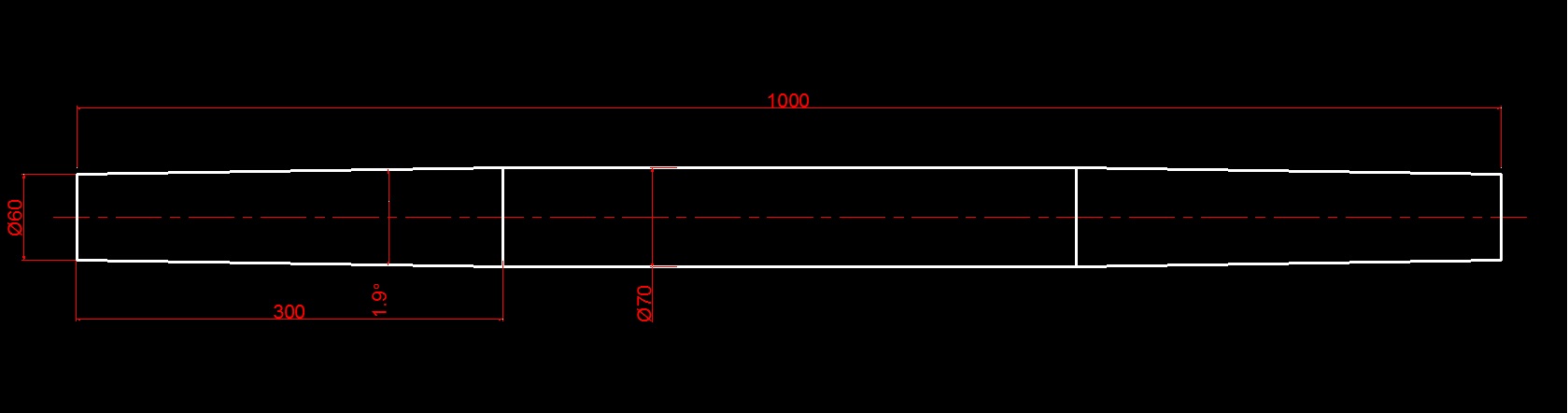

Witam Kolegów,
Jak w temacie można prosić o podpowiedzi jak toczyć wałek długości 1000mm, prośba o pomoc.

vviner pisze: jak toczyć wałek długości 1000mm
Jaka średnica, materiał, dokładność, jaka "baryłka"...rysunek ?

Post napisał: vviner » 27 wrz 2012, 19:31
Materiał rura grubościenna fi 100mm i fi 70mm, rysunku jeszcze nie ma, mają to być wałki do transportera taśmowego.Dzięki za zainteresowanie.

Post napisał: Paola » 27 wrz 2012, 19:48
vviner pisze:Materiał rura ... rysunku jeszcze nie ma
Materiał to jest: stal,drewno, aluminium... pokaż kolego dokumentację a nie rób kabaretu,którego jeszcze nie ma!

Post napisał: vviner » 27 wrz 2012, 20:11
Dzięki Kolego za zainteresowanie ponownie, materiał stal, rysunku jeszcze nie zrobiłem, wałek będzie miał długość 1000mm gdzie od środka w lewo i prawo ma schodzić jakby to nazwać baryłka, po bokach rury będą dospawane czopy na łożyska i napęd z jednej strony :razz:
Nie mogę narysować czegoś jak nie wiem jak się do tego zabrać, ile mogę stoczyć takiego jakby stożka itd, wygląd baryłkowaty dlatego pytam na forum.
Posty: 12421
Post napisał: RomanJ4 » 27 wrz 2012, 21:33
Taki długi wałek-baryłka to albo za pomocą kopiału na manualnej,
albo CNC.

IMPULS3
Posty: 8067
Lokalizacja: LUBELSKIE
Post napisał: IMPULS3 » 27 wrz 2012, 22:29
Albo przesunąć oś konika, a żeby się nie bawić w podwójne przesuwanie to obrócić rure.
tomolc
Posty: 704
Lokalizacja: Mazowieckie
Post napisał: tomolc » 28 wrz 2012, 07:46
Nie musisz (chyba że są takie nakazy) robić baryłki wystarczy zrobić po oby końcach kąty
Taśma podczas pracy w ten sposób będzie naprowadzana na oś wałka.
Tak zrobiłem już mnóstwo rolek i jest ok.
Wtedy wystarczy skęrcić tylko imak i toczyć na manualnej
