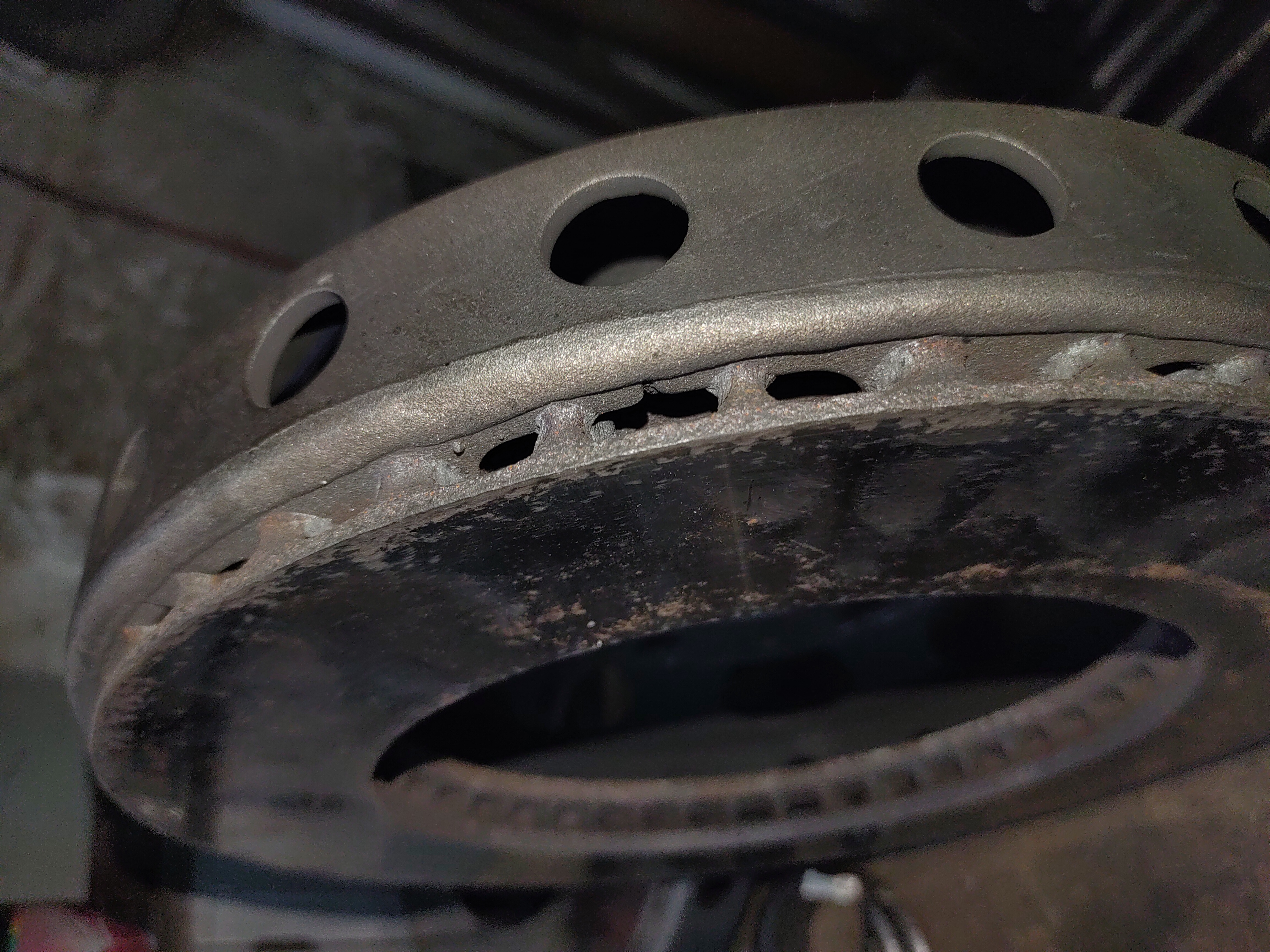

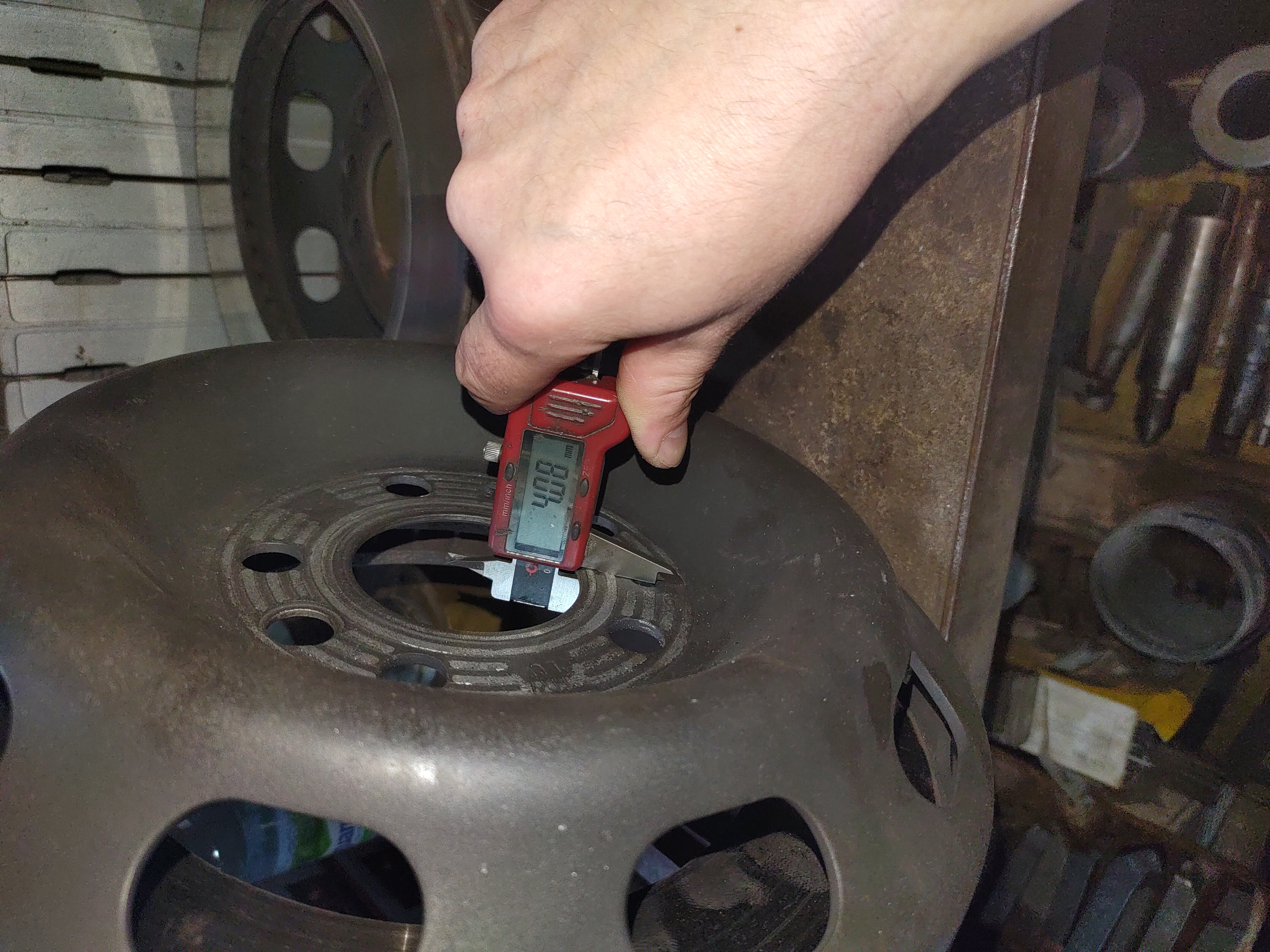

Ta "buła" jest nierdzewna i nie jest zbyt gruba (4mm). Doświadczony tokarz mówi,że tarcza przy toczeniu wpada w drgania i nie ma to sensu. Jeśli ktoś toczył takie tarcze to chętnie łyknę wiedzy na ten temat , jakiś rysunek mile widziany. A wyciskanie z "buły" i potem ponowne wciskanie to chyba żart 😂😎 Załączam dodatkowe zdjęcia.
rc36
Posty: 2377
Re: Toczenie tarcz hamulcowych do Audi V8 przód
Post napisał: rc36 » 09 kwie 2024, 15:28
Tokarz złapał pewnie w szczęki za środkowy otwór i tarcza drgała, trzeba złapać szczękami na największej średnicy i centrować tarczę na zegar.
Drugi sposób opisał kol. WZÓR, jest to bardzo dobra metoda tyle że trzeba dorobić przyrząd.
Generalnie w tym przypadku trzeba się trochę natrudzić i pomyśleć, a nie mówić że tarcza drga i się nie da toczyć.
