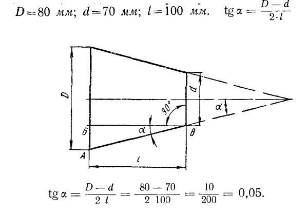

Mam problem. W zasadzie to mój kolega. On potrafi wszystko ładnie wytoczyć jak ma napisane co i jak. Ale ma narysowany stożek wygladający mniej wiecej jak trapez i ma podane jego dwa boki. Jakiego wzoru użyć? i skąd ma wiedzieć pod jakim kątem je narysować?
pod spotem mam dziwny wzór którego nie potrafie rozszyfrować:
d=D-kl. 60 - 1/5 * 80= 44
d to średnica a skąd się bierze reszta tych danych? proszę o szybką odpowiedź to ważne. Z góry dziękuję

kąt stożka to:
tanges kąta alfa = D -d /2 x L
D - duża średnica stożka
d - mała średnica stożka
L - wysokość stożka
No i masz też wzory z trójkąta prostokątnego

ale ten kąt alfa to jest kata zawarty między czym a czym?
BYDGOST
Posty: 4257
Lokalizacja: Bydgoszcz
Post napisał: BYDGOST » 22 lut 2011, 00:00
Tu masz przykład wyliczony na obrazku i wszystko wiadomo co jest co. Kąt alfa to jest kąt skręcenia sanek narzędziowych tokarki.

Post napisał: Darius » 27 lut 2011, 12:47
Oczywiście trzeba sięgnąć do tablicy matematycznej i sprawdzić tgL ile to stopni.
Areo84
Posty: 1007
Rejestracja: 26 gru 2009, 09:33
Lokalizacja: ...
Post napisał: Areo84 » 27 lut 2011, 17:16
Darius pisze:Oczywiście trzeba sięgnąć do tablicy matematycznej i sprawdzić tgL ile to stopni.
Albo skorzystać z kalkulatora z funkcjami trygonometrycznymi ( można nabyć taki dosłownie za pare zł. ) i wykorzystać funkcje odwrotną czyli arc tg czy tam tan -1 (potęgi) bo różnie to oznaczane jest w tych kalkulatorach.
Tą metodą obliczałem sobie kiedyś na szybko kąt skręcenia sanek przy toczeniu stożka jak nie miałem kątomierza.
W tym przypadku:
dla arc tgα 0,05 α= 2,8624 ° ≈ 2°51'44"
