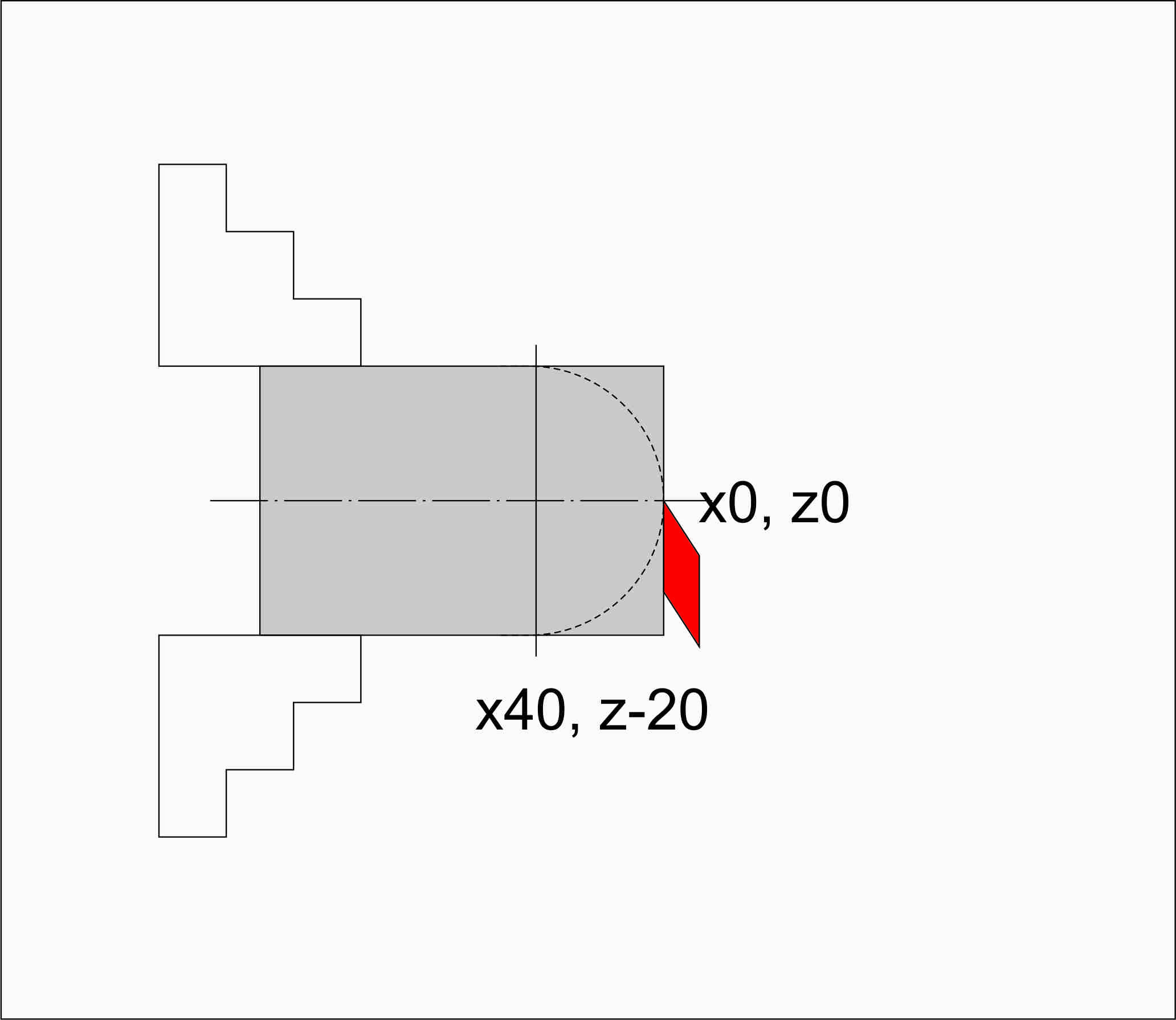

posiadam przerobioną tokarkę na sterowanie cnc. Z prostymi programami daję sobie radę, ale teraz muszę wytoczyć półkulę z Al i nie radzę sobie z napisaniem programu. Napisałem parę linii programu ale nie wiem gdzie robię błąd.
M3
f1500
g1 x0 z0 f500
g1 z2 f500
G1 X42 f500
G1 Z-20 f500
G1 X40 f500
G3 X0 Z0 I-40 K0 f200
M5
M30
Proszę o pomoc

Daj rysunek!!
Z tego co tu widzę to narzędzia nie wywołałeś tak dla przykładu.
I...., z czym masz problem?

problem jest taki że Mach nie działa i wyświetla komunikat:
Radius to end of arc differs from radius start
a chciałbym wytoczyć półkulę z pręta fi 40ObrazekObrazek

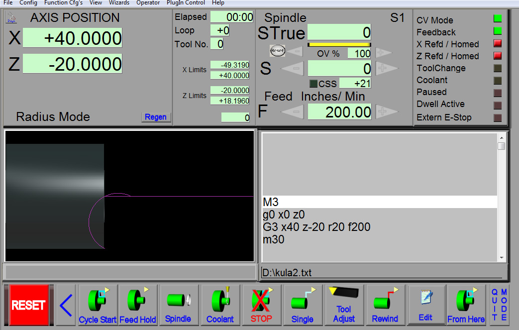

Spróbuj tak :
M3
g0 x0 z0
G3 x40 z-20 r20 f200
tuxcnc
Posty: 9812
Re: toczenie półkuli
Post napisał: tuxcnc » 02 wrz 2011, 21:15
kamar pisze:Spróbuj tak :
M3
g0 x0 z0
M3
g0 x0 z0
G18
G3 x20 z-20 r20 f200

Post napisał: GRI69 » 02 wrz 2011, 21:18
Też nie działa
poniżej ekranObrazek
[ Dodano: 2011-09-02, 21:20 ]
przepraszam nie to ekranObrazek

Post napisał: tuxcnc » 02 wrz 2011, 21:23
X20 !!!!

ale przy x20 dojedzie mi do połowy średnicy pręta, który ma 40 mm
[ Dodano: 2011-09-02, 21:25 ]
zresztą może masz rację idę do maszyny, za 3 minuty będę znał wynik
[ Dodano: 2011-09-02, 21:31 ]
przy x20 robi kulę o połowę mniejszą

Post napisał: tuxcnc » 02 wrz 2011, 21:42
GRI69 pisze:przy x20 robi kulę o połowę mniejszą
O połowę mniejszą od czego ?
Od tej kuli, która jedną średnicę ma 40 a drugą 80 ?
To naprawdę tak trudno załapać, że nową geometrię tworzysz ?

Post napisał: GRI69 » 02 wrz 2011, 21:50
proponowałeś żeby wpisać x20
ale przecież nóż wtedy odjedzie od osi materiału na odległość 10 mm
