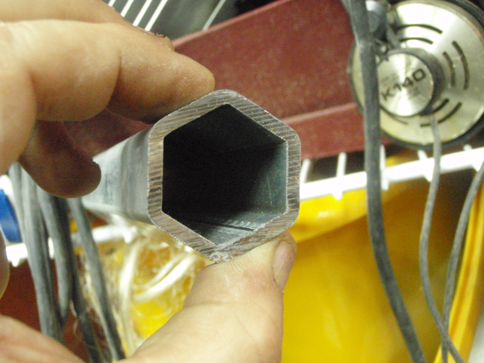

Yarec
Posty: 2116
Re: toczenie krązków tej samej średnicy
Post napisał: Yarec » 17 cze 2018, 10:59
MateuszMM - to z metale.pl - znam bo potrzebowałem rurę sześciokątną i liczyło się i dostałem Obrazek

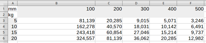

Yogi_
Posty: 759
Rejestracja: 13 sty 2010, 08:07
Lokalizacja: Braniewo
Post napisał: Yogi_ » 17 cze 2018, 12:40
Coś w ten deseń, grubość krążka w mm.
Wzór chyba dobry?
=$A3*100/(3,14*POTĘGA(B$1/200;2)*7,85)
