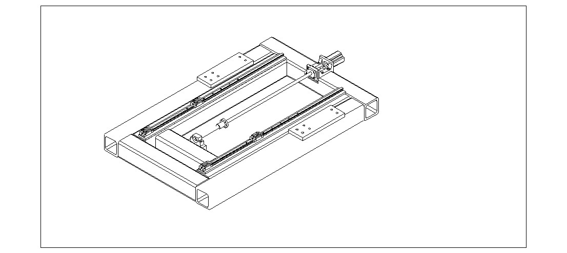

to moja bedzie frezarka 500x500

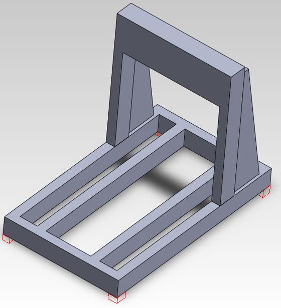

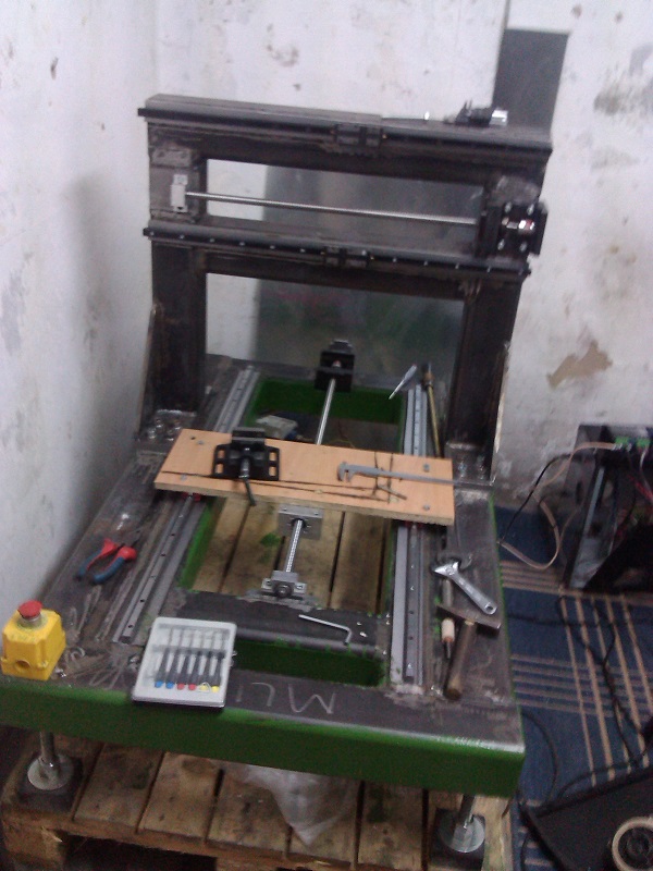

wojtek30 pisze:Ja zgaduję, że nie miałeś przyspawanych od spodu płaskowników (nóżek), które splanowałeś przed wyprowadzaniem powierzchni pod prowadnice. Gdybyś je miał, to rama by nie sprężynowała przy przykręcaniu do stołu frezarki.
Czy chodzi o tego typu płaskowniki jak dorysowane czerwonym kolorem linie na poniższym modelu?
wojtek30
Posty: 384
Rejestracja: 17 sie 2012, 14:23
Lokalizacja: Trójmiasto
#52
Post napisał: wojtek30 » 24 mar 2014, 21:06
korba_czow pisze:Czy chodzi o tego typu płaskowniki jak dorysowane czerwonym kolorem linie na poniższym modelu?
Tak, tylko trzeba przewidzieć je w miejscach, gdzie będzie mocowanie konstrukcji do stołu frezarki. Ja na przykład miałem bramę zamocowaną sześcioma łapami do stołu. Najlepiej uzgodnić z człowiekiem który będzie zabielał powierzchnie, bo nie wszędzie łapy się da mocować, potem kwas wychodzi i trzeba improwizować.

korba_czow pisze:

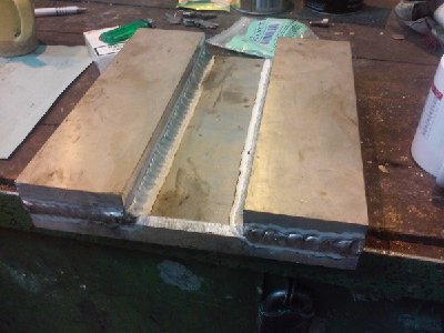

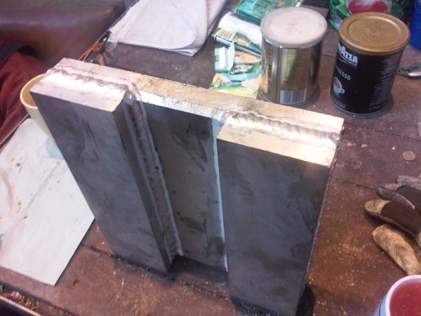

teraz postaram się na spokojnie wszystko wyjaśnić. tak ja kolega wyżej narysował to prawie tak jak u mnie (Obrazek) z tym że u mnie są dwa profile przyspawane wzdłuż (miejscowo) i tam gdzie są prowadnice są dodatkowe płaskowniki 10 mm spawane na całej długości obustronnie i to jest powód "rzucenia" po spawaniu-taką technologię sobie wymyśliłem i tak zrobiłem. Stopy są na samych rogach. Tak wiec wiedząc, że rama była za mocna skręcona to kątownika ( nie to stołu bo to wytaczarka) wiem że będę musiał skrobać powierzchnię przylegania bramy. Dla mnie to frajda działać coś przy MOJEJ MASZYNCE. Dla mnie na tym polega AMATORSKA BUDOWA MASZYNY. CO MOGĘ TO ZROBIĘ :mrgreen: :mrgreen: :mrgreen:
chyba że to nie to forum :mrgreen:
korba_czow
Posty: 41
Rejestracja: 13 gru 2013, 14:56
Lokalizacja: Ww
#54
Post napisał: korba_czow » 24 mar 2014, 22:41
A jak wygląda sprawa z technologicznego punktu widzenia dla bramy?

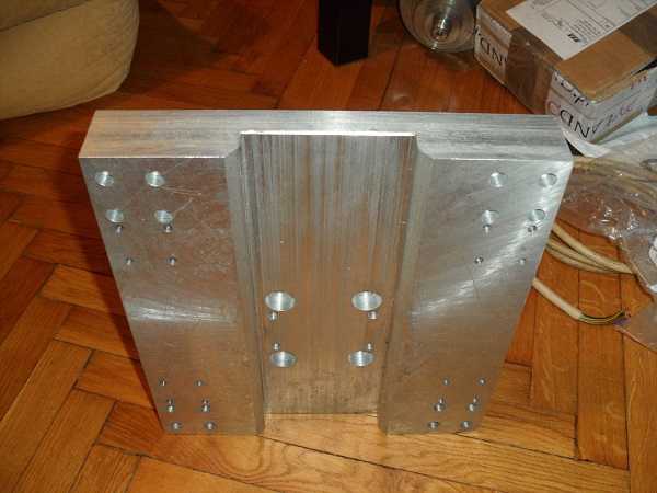

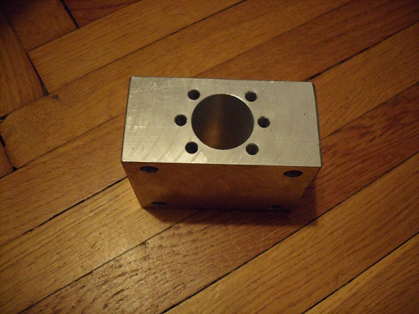

Post napisał: mucha669 » 10 lis 2014, 18:07
wrzeciona robir na tulejki ER25
Wrzeciennik.pdf
teraz pracuje na wrzecionem z kutej stali
(56.05 KiB) Pobrany 290 razy
