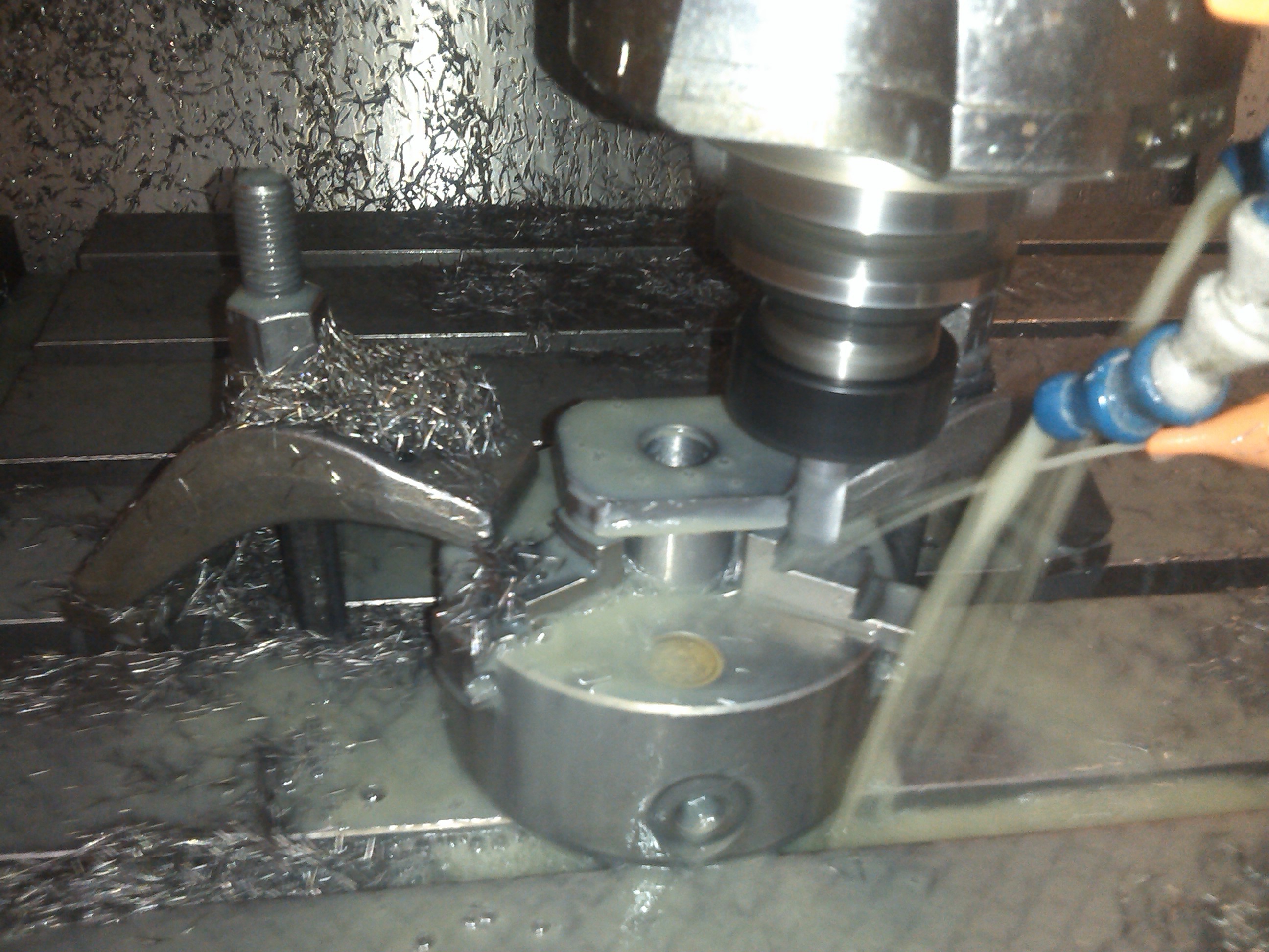

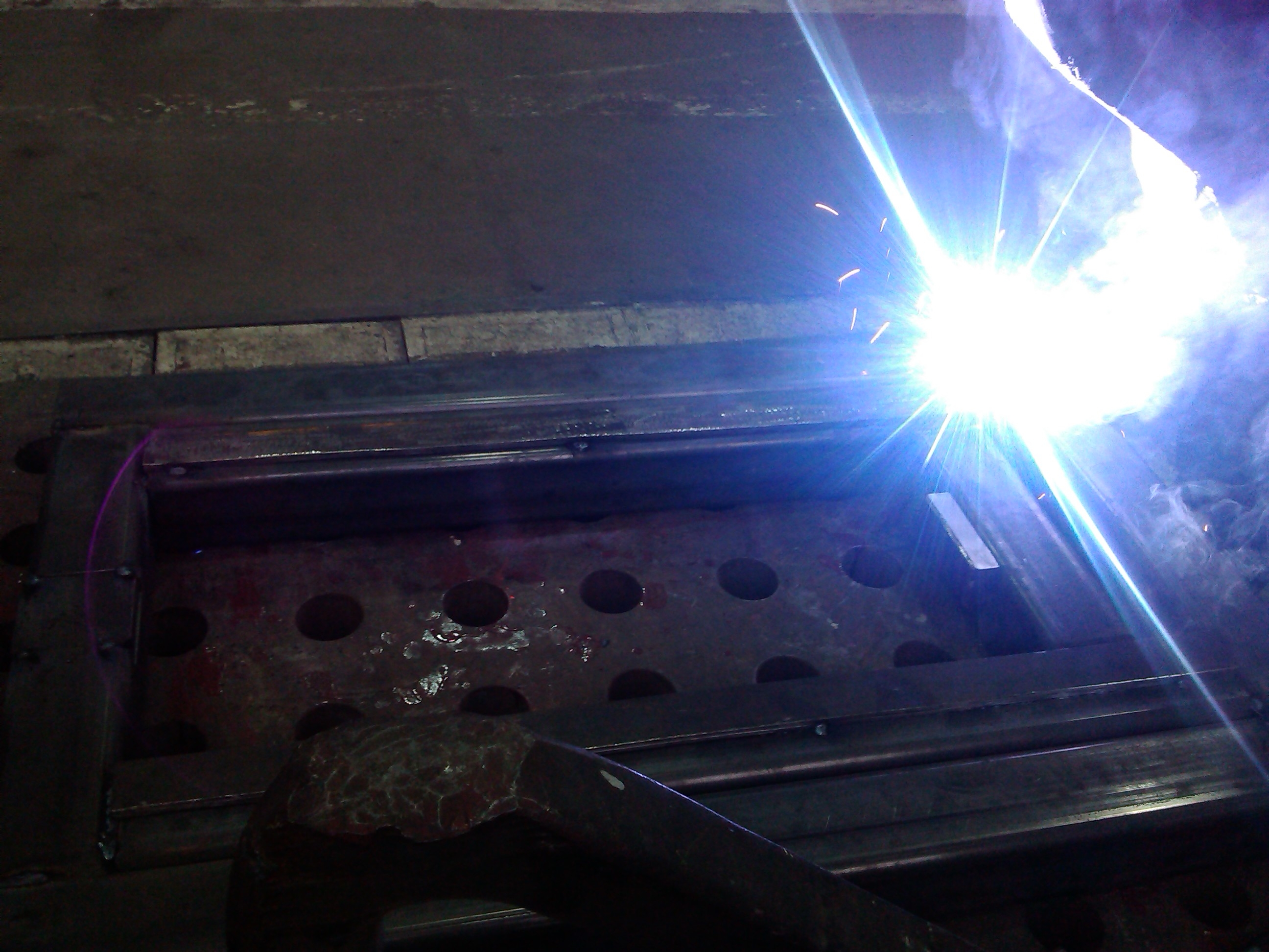

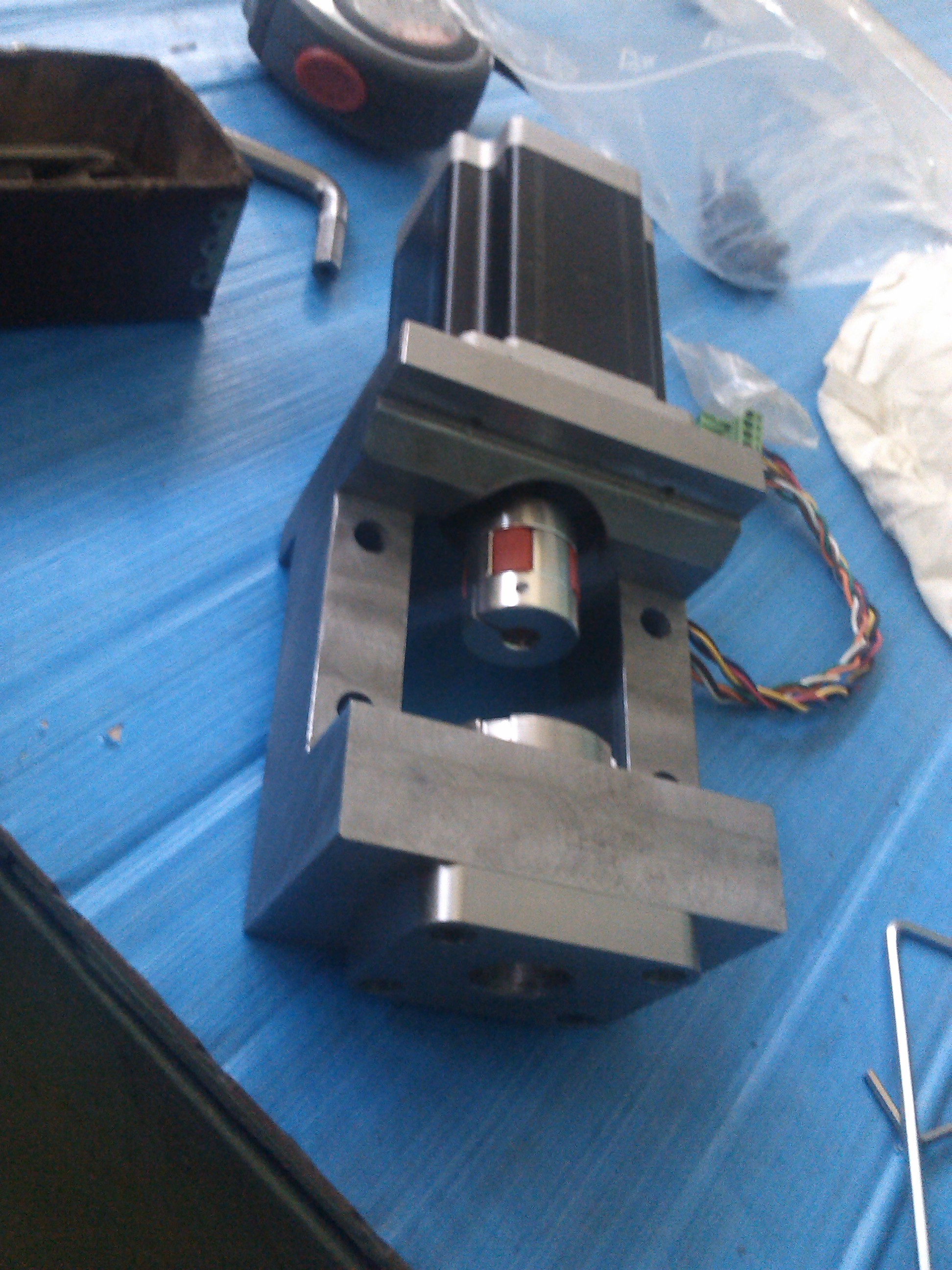

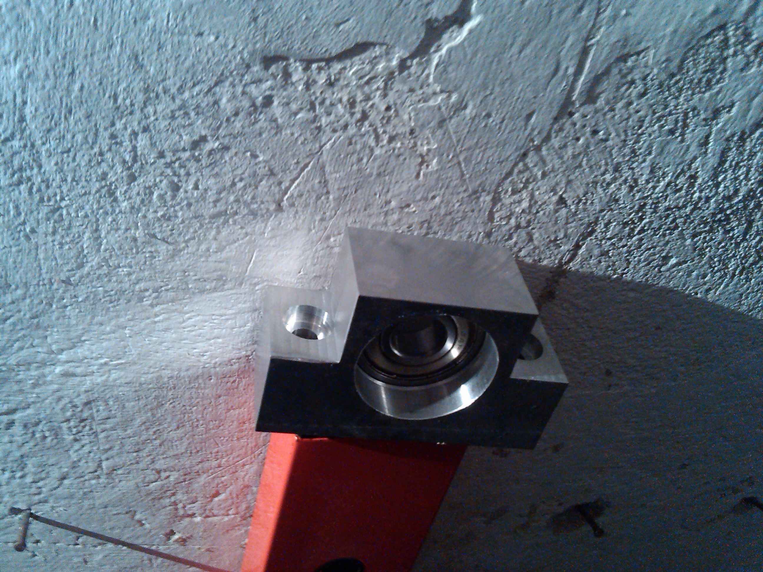

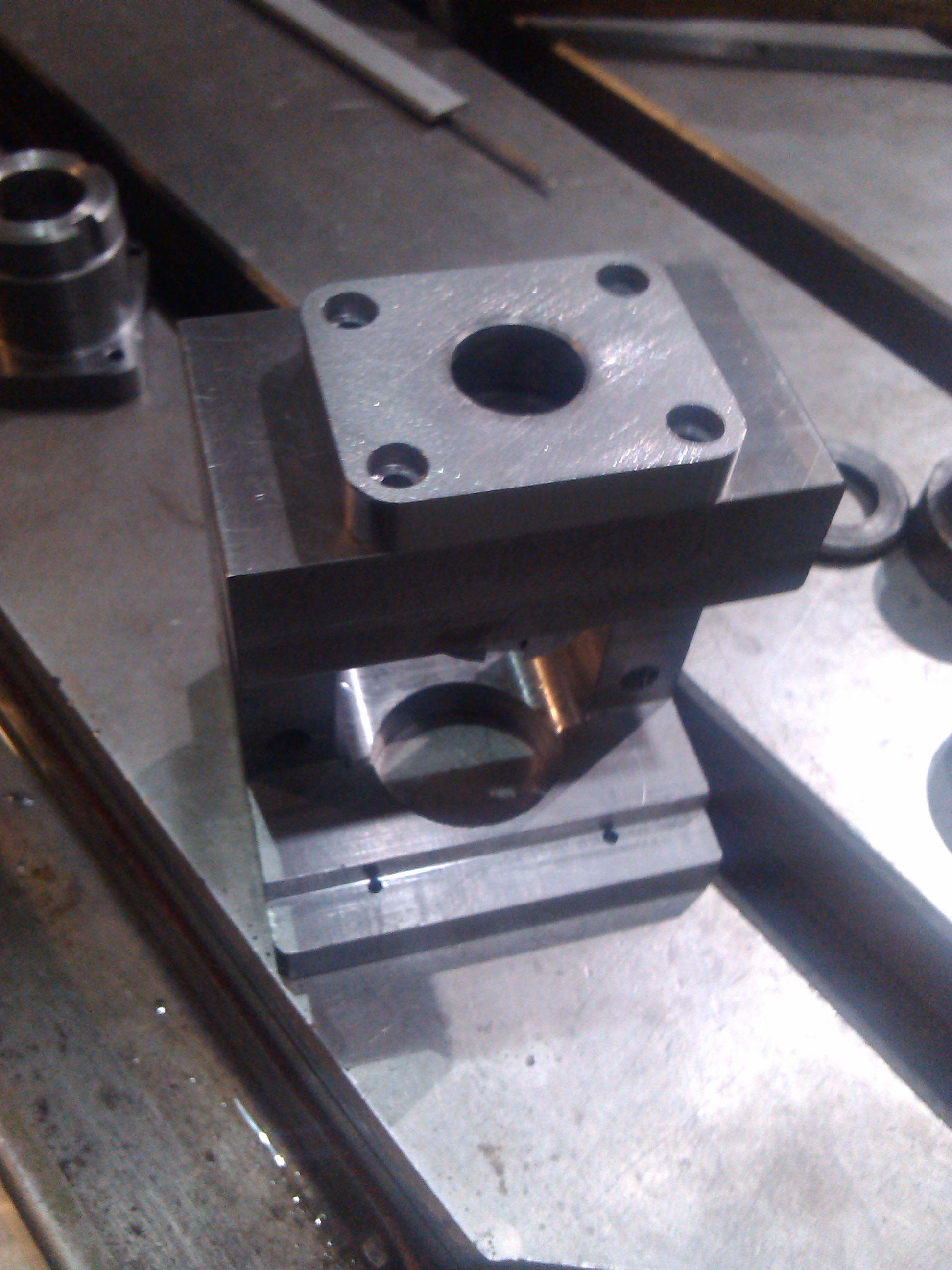

Post napisał: mucha669 » 23 lut 2014, 10:06
kilka fotek z prac.
ObrazekObrazek

Post napisał: Zienek » 23 lut 2014, 10:20
mucha669 pisze:przyszly dzis prowadnice 15-ki po stol ale nae wiem czy je tam dam. chyba zdecyduje sie na nimimum 30-ki.
Popatrz w katalog i zobacz, co jaką ma nośność.
Oceniasz na oko, a na oko to chłop umarł.

Post napisał: mucha669 » 23 lut 2014, 11:18
tak ale pomysł z 15-mi wzial sie z innych maszyn i już pozostaną. nie zmieniłem na rysunku wymiarów i zrobiłem pod 15-ki. wczorajszy dzień pracy noge zaliczyć do ciężkich.

Post napisał: mucha669 » 26 lut 2014, 05:44
po frezowaniu, powierzchnia pod prowadnice troche krzywa (rzuzilo) 0.15 mm. teraz tylko linial, tusz, skrobak i na kilk dni zajecie bedzie.

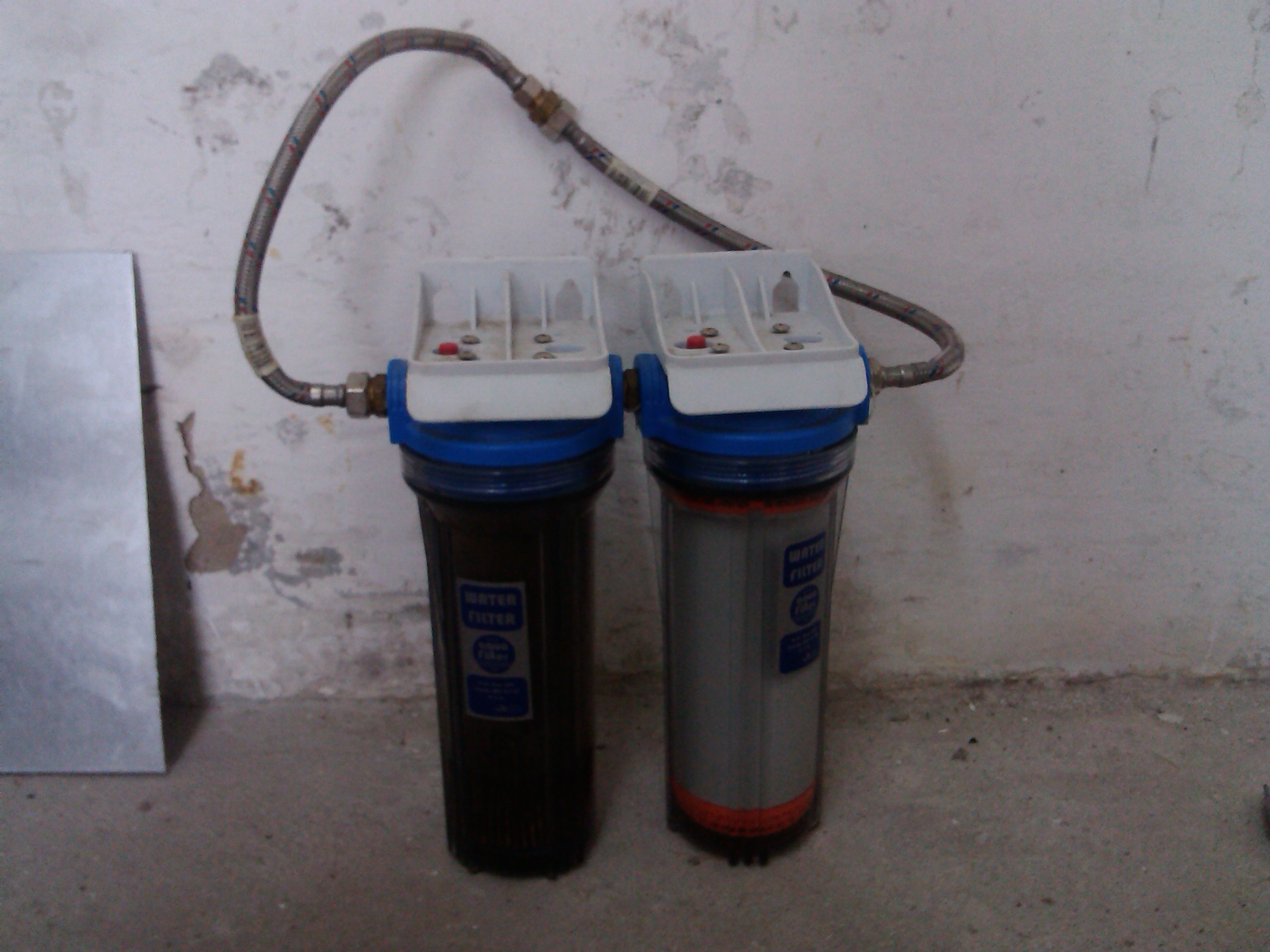

Post napisał: mucha669 » 22 mar 2014, 20:07
Obrazek a to bedzie zbiornik na chlodziwo
