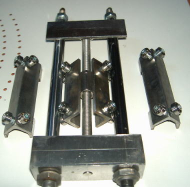

To jest moje rozwiązanie prowadnic
Inf-el
Posty: 573
Rejestracja: 22 cze 2004, 18:41
Post napisał: Inf-el » 02 sty 2005, 13:17

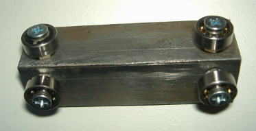

amortyzator samochodowy + kątownik budowlany stalowy + łożyska śr.zewn 10mm, wewn3 mm. , śruba budowlana z nakrętką.
Wykonane prostymi narzędziami: szlifierka, wiertarka, gwintownik

fajnie ale.... jakie to ma niedokladnosci!! wydaje mi sie ze to rozwozanie bedzie malo dokladne

nie lepiej bylo kupic lozyska liniowe? koszt 20-30 zl za szt.

Amortyzator samochodowy podczas eksploatacji ulega zużyciu, dotyczy to również wałka który został użyty do konstrukcji. Trzeba sprawdzić czy różnice średnicy wałka na długości nie są zbyt wielkie. Chyba byłoby lepiej kupić kawałek szlifowanego pręta i cztery łożyska liniowe.

Oczywiscie, że łożyska liniowe były by lepsze.
Myslę, że prościej się nie dało zrobić na łożyskach.
Zabaczymy jak to będzie chodziło w praktyce.

rozwiazanie nie jest nowe, sam zamierzam takie cos zmontowac, czekam wlasnie na zamowione czesc. Jesli chodzi o dokladnosc, to jezeli wałki zastosowane w tym przypadku z amortyzatorow, nie beda zbyt zuzyte, a do tego zastosuje sie proste rozwiazanie ze sruba napinajaca, ktora skasuje luz powsatły podczas montazu to sadze ze przynajmniej na poczatek takie roziwazenie bedzie wystarczajace, prosta budowa, tania i dajaca pozadany efekt
