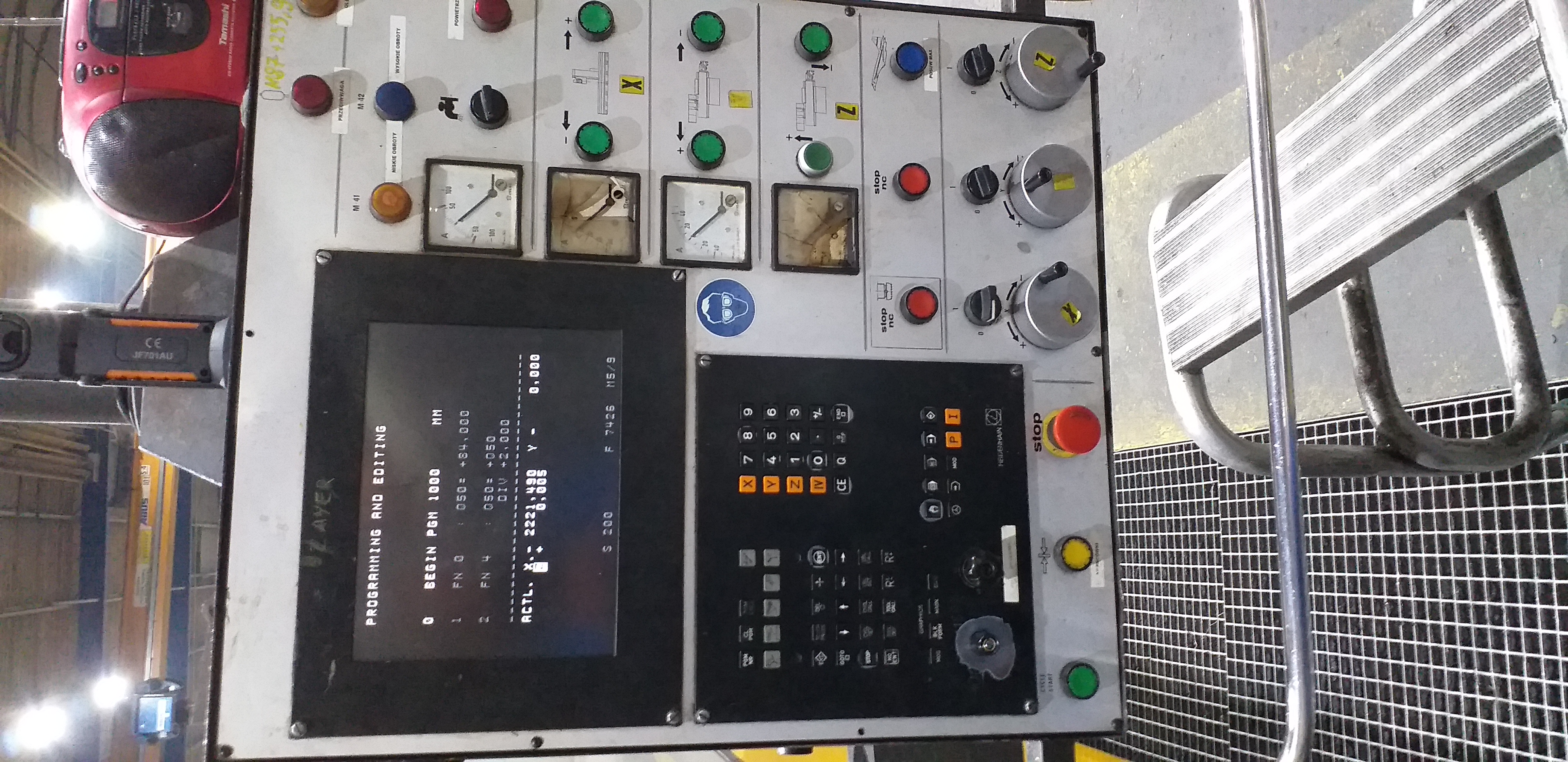

Właśnie chce z komputera bezpośrednio puścić bo wgrywac do maszyny i wysyłać do kompa mogę przez Cimco chodzi mi żeby maszyna wykonała program z komputera bo wgrać mogę tylko 1000 linii

Czyli te foty co dał Łuki 31 to tylko do wgrywanie i wysyłanie programów bo ja tak właśnie robię tylko mam ustawione w maszynie prędkość przesyłu 2400 i EXT a co mam wcisnac na maszynie żeby poszedł program z automatu z CAMA który ma 6000 linii?

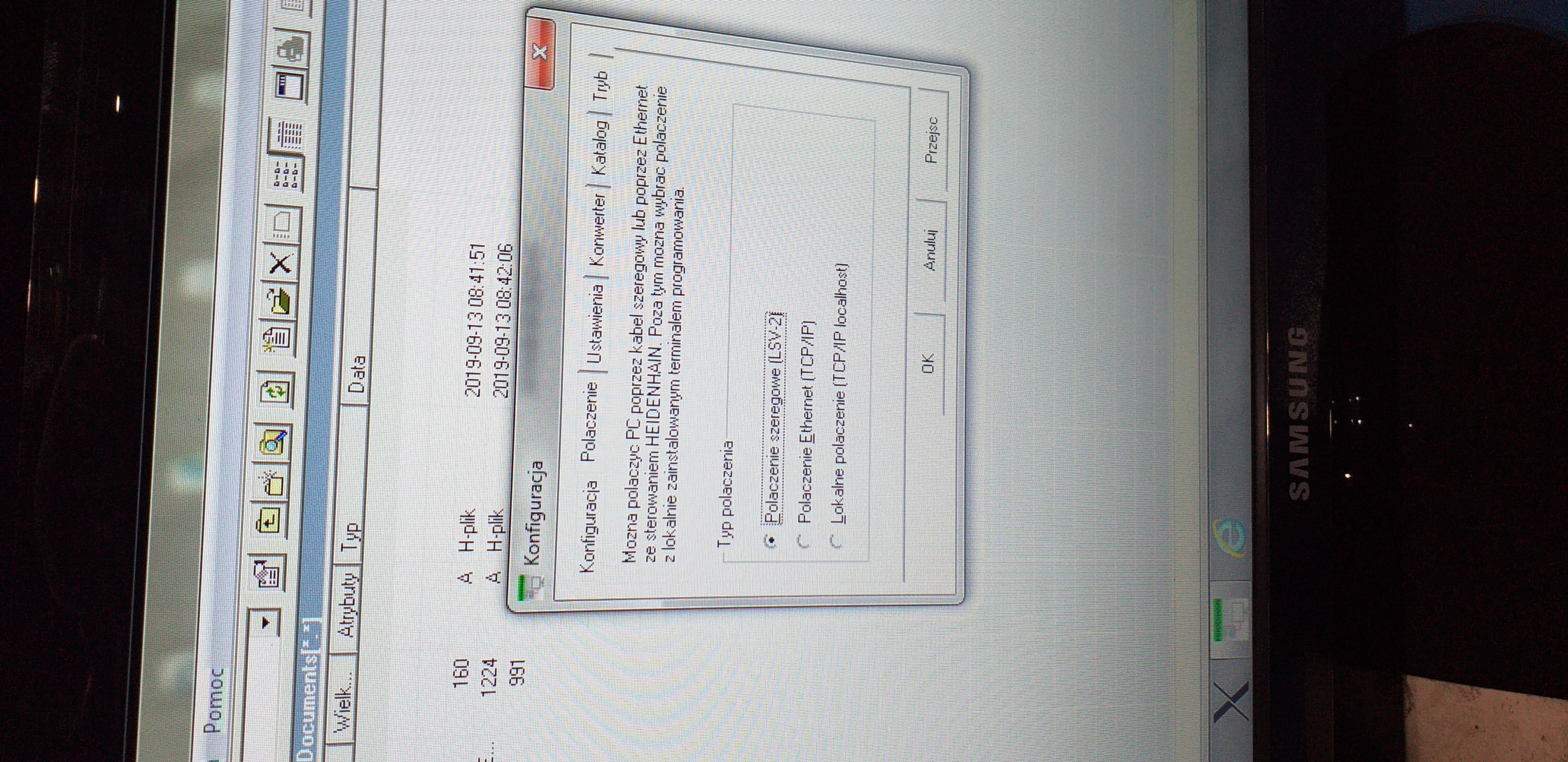

da się puścić bezpośrednio z komputera i program może mieć nawet 10000 linii ,dlaczego masz ustawione prędkość 2400 jakie masz sterowanie TNC 155 czy 150 daj fotę pulpitu ,używaj TNC REMO a nie CIMCO

Dodane 2 minuty 41 sekundy:
Tak mam w konfiguracji

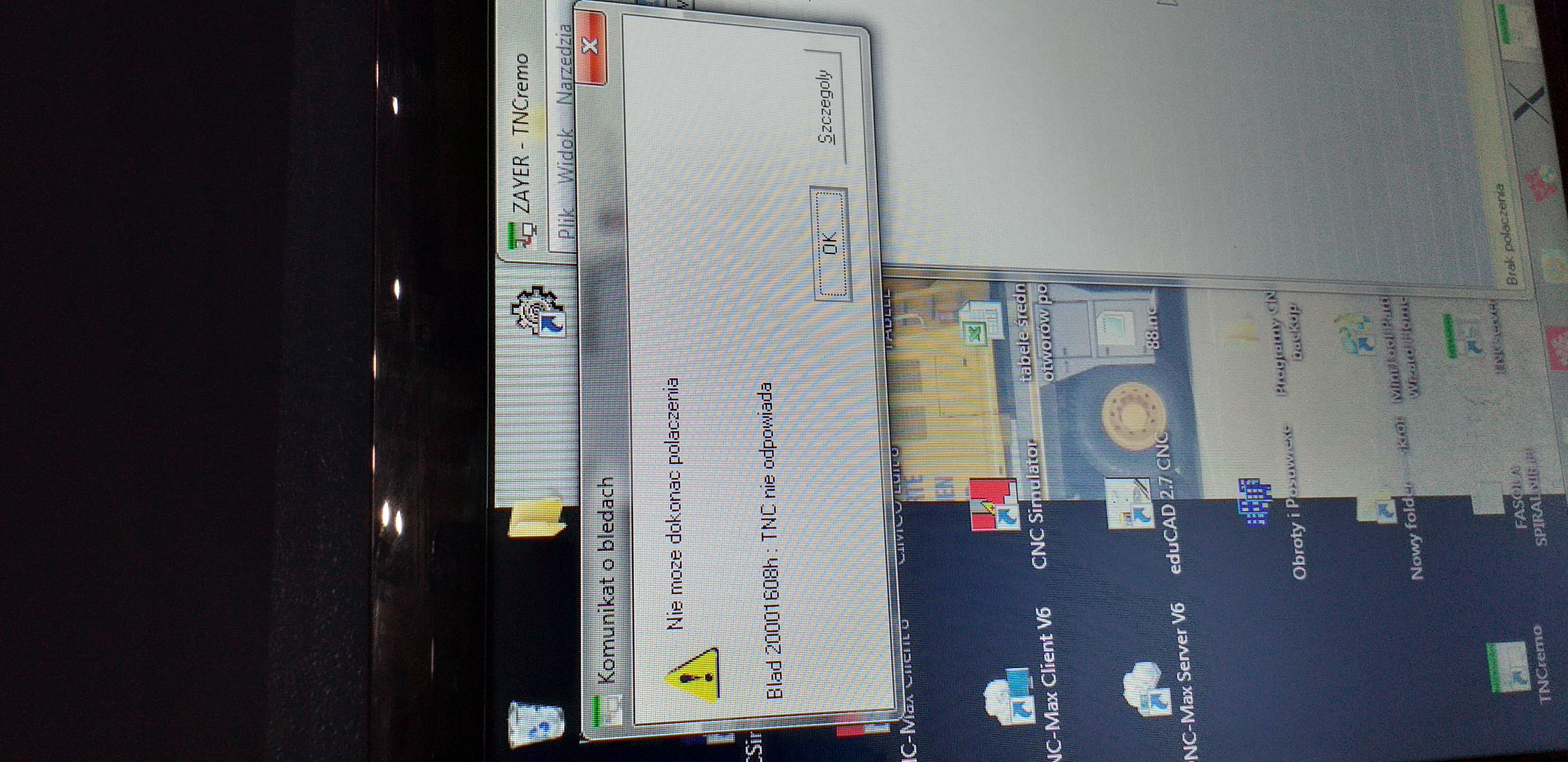

Dodane 58 sekundy:
Nie mogę połączyć się z TNC REMO i chyba dlatego nie działa TNC SERWER mam taki błąd

Wygląda na to, że maszyna nie wystawia sygnału "ready"... Albo błąd maszyny albo niewłaściwy kabel...

Moze byc kabelPetroholic pisze: ↑22 paź 2019, 11:56Wygląda na to, że maszyna nie wystawia sygnału "ready"... Albo błąd maszyny albo niewłaściwy kabel...
Nikoniecznie, kabel moze nie wysylac sygnalu zwrotnego tzw. handshaking
sprawdz czy masz odpowiedni kabel
http://www2.i-logic.com/manuals/Heidenh ... erface.pdf

Nieznam się na tych schematach kabla ale skoro wysyla i odbiera programy maszyna w Cimco to kabel jest dobry już mnie to powoli wk.......wia bo niby to takie proste jest a ja jak idiota nie potrafię tego zrobić
