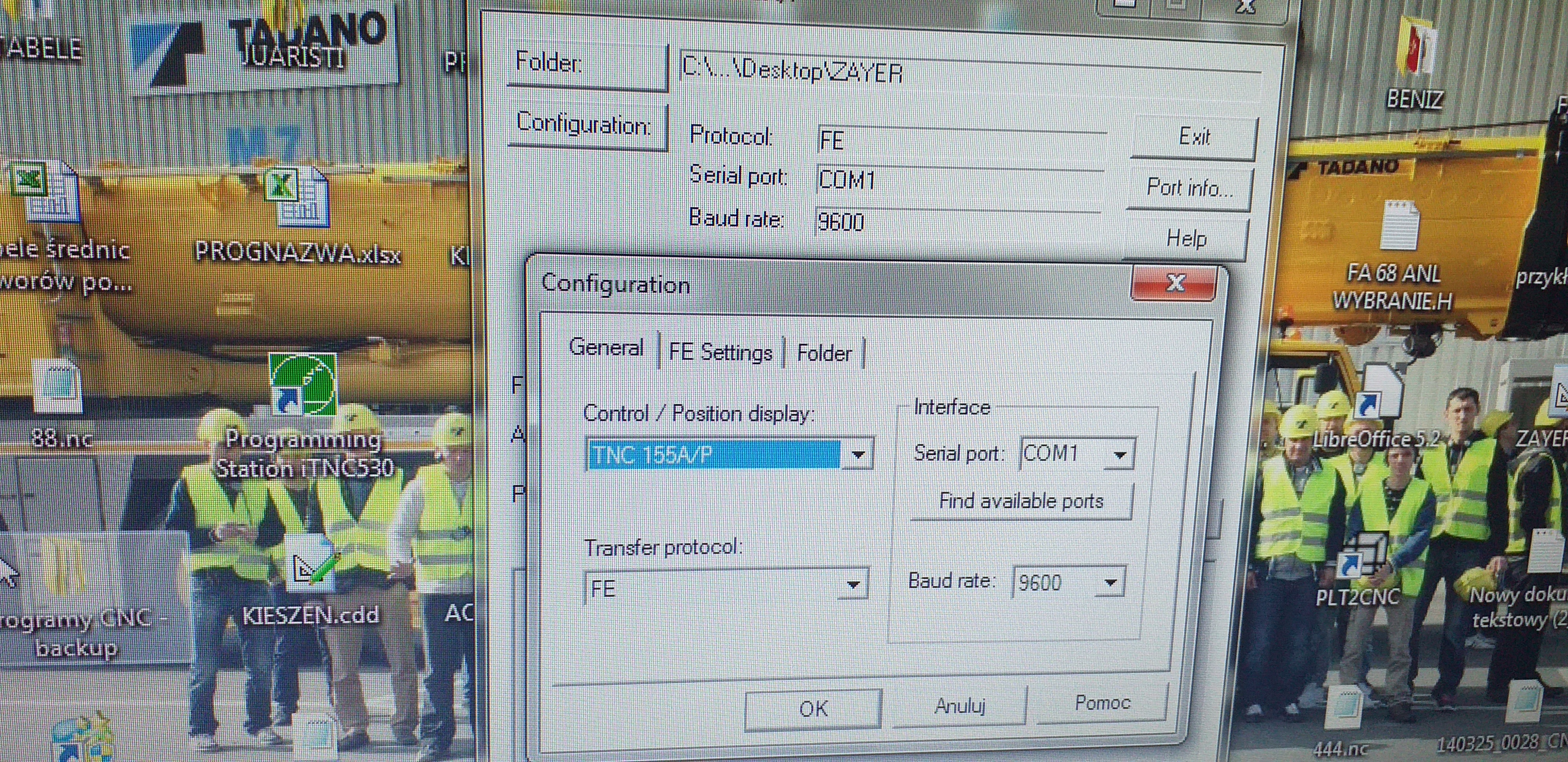

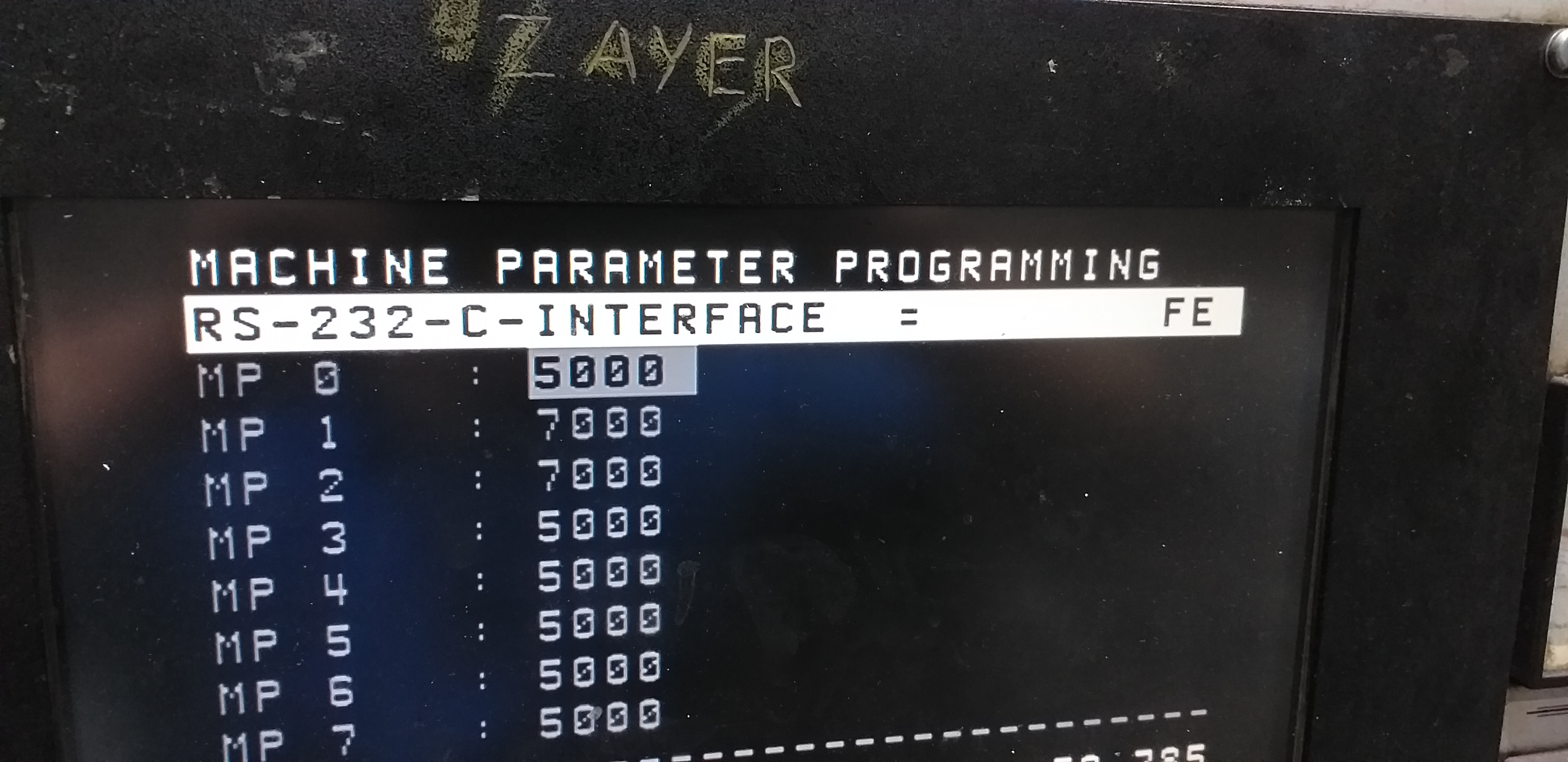

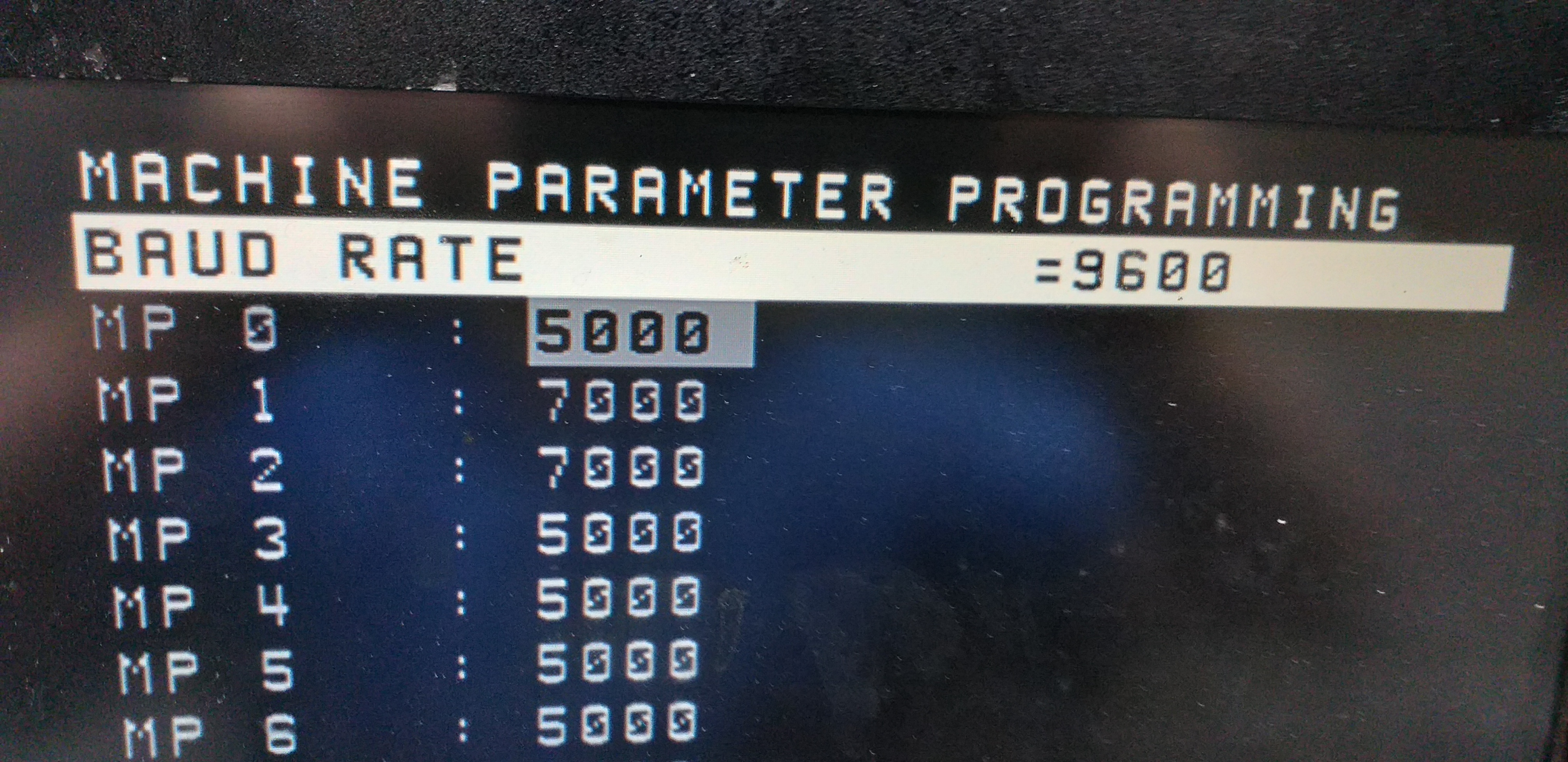

Witam ponownie niestety nie udało mi się połączyć komputera z maszynom coś musi być nie tak prosił bym o dokładną instrukcję zmieniłem w maszynie prędkość transferu z 2400 na 9600 i z EXT na FE I TNC SERWER nie widzi maszyny czy trzeba jeszcze zmienić jakiś parametr MP ?
I jeszcze jedno co trzeba w maszynie nacisnąć żeby puścić program jak uda mi się połączyć z komputerem?

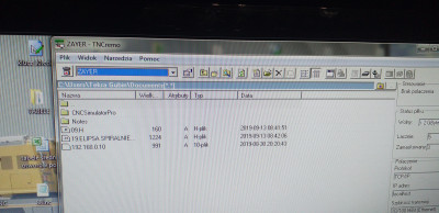

miał kolega przesłać foty z pulpitu maszyny i komputera ,umie w ogóle przesłać kolega program z maszyny czy z komputera czy kombinuje jak przesłać i nie ma o tym pojęcia

Umiem wysyłać do kompa i z kompa do maszyny przez DNC MAX CIMCO 8 ale nie wiem jak bezpośrednio z komputera puścić TNC SERWER nie widzi maszyny bo program powinien pojawić się w dolnym oknie a nic się nie dzieje

A tak ustawiłem w maszynie

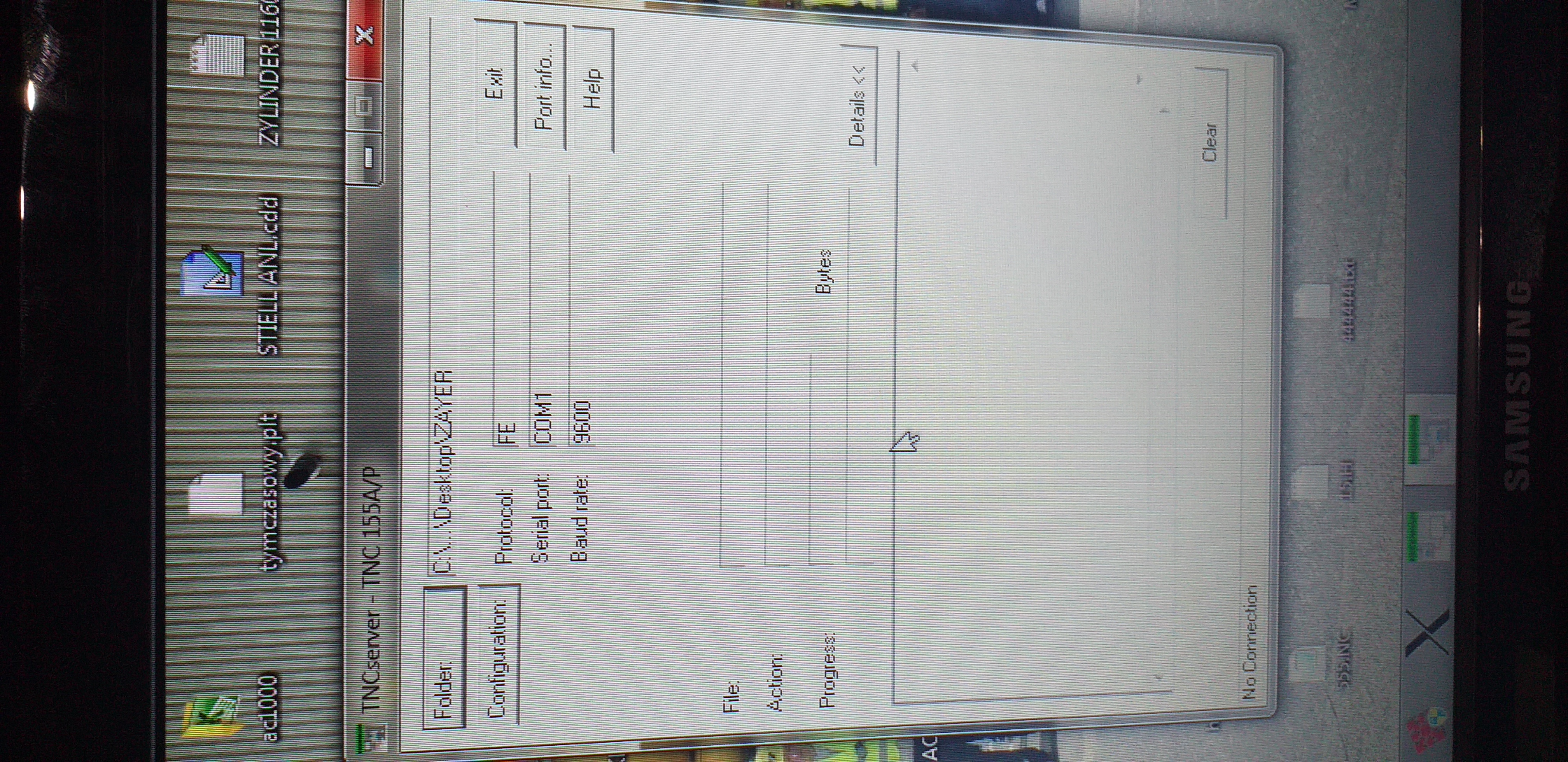

Program się pojawi w dolnym oknie jak maszyna zacznie to pobierać. Widziałeś instrukcję że strony Heidenhaina?

Powinien się otworzyć w oknie TNC SERWER ale niestety nic się nie dzieje

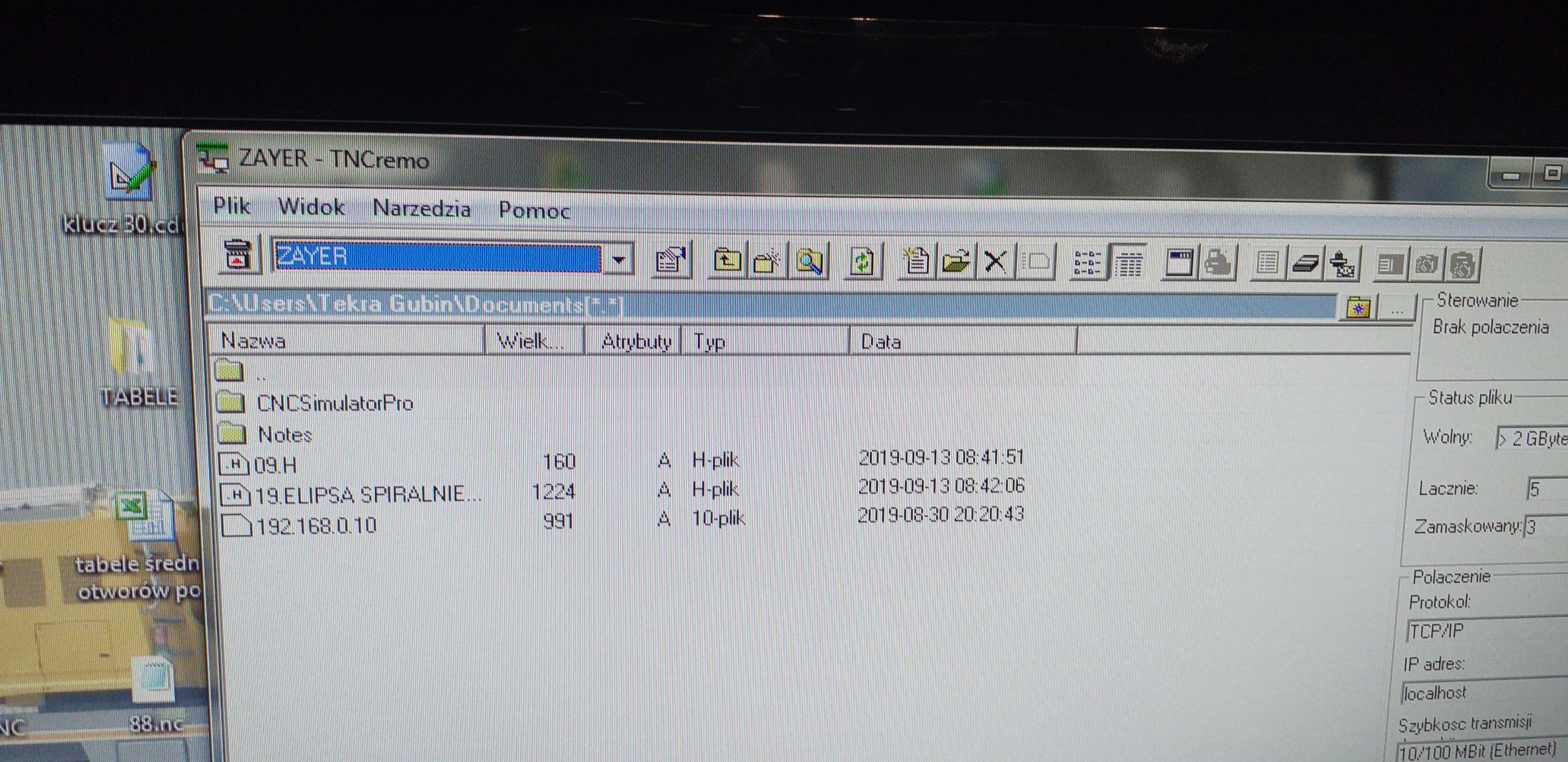

kolego masz tu zdjęcia z przesyłu
ustawiona prędkość na maszynie
włączone TNC SERVER i tam też ustawione wszystko
na pulpicie od sterowania EXT
pojawi się okno do przesłania albo do odbioru programu z kompa
strzałka na dół na wysłanie programu do maszyny
potem wybierasz program jaki ma być wysłany
następnie ENT i program leci
jak skończy to pyta czy wysłać następny program

Dzięki Łuki31 jutro będę próbował niewidzialne że to się robi wszystko w edycji programu ja próbowałem to zrobić na automatycznym dam znać czy się uda jutro dzięki wielkie i pozdrawiam

Na automacie mozesz tylko wykonac program z komputera w analogiczny sposób jak pobrac go w trybie edycji. Weź w końcu przeczytaj instrukcje.
