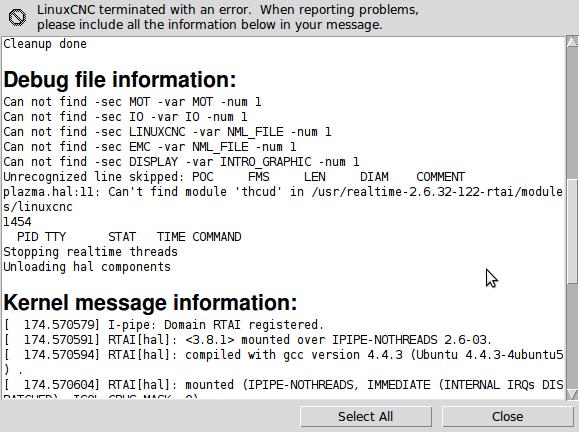

Post napisał: marekms » 21 sie 2012, 19:15
A jak to uruchomić?
Marek
zrzut_ekranu-LinuxCNC Errors.png (40.14 KiB) Przejrzano 3859 razy

Post napisał: ArturM » 23 sie 2012, 12:03
marekms pisze:Witam
A jak to uruchomić?
Marek
Nie masz zainstalowanego modułu thcud.
czyli:
instalujemy linuxcnc-dev
Kod: Zaznacz cały
sudo apt-get install linuxcnc-dev
wchodzimy do katalogu z rozpakowanym zipem i:
Kod: Zaznacz cały
sudo comp --install thcud.comp
i już powinno być lepiej :D
