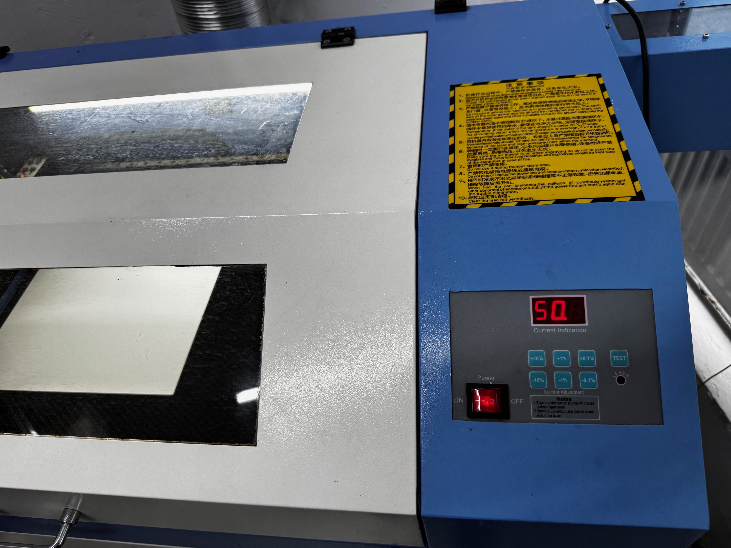

Hej, mam problem z moim laserkiem. Woda przepływa, niema żadnych styczników więc nie rozumiem, dlaczego laser nie tnie chociaż wykonuje swoją pracę - laser nie jest podawany do cięcia. Test przyciskiem na zasilaczu - OK jest laser. Test przyciskiem na panelu - niema lasera. Tak jakby jakieś zabezpieczenie blokowało wiązkę? Kiedyś na problem pomagało "potelepanie" całym laserem xD więc wydawało mi się że chodzi o jakiś kabel który nie łączy ? Dzisiaj telepie i nic- cisza. Sprawdziłem czy nie są przypadkiem poluzowane jakieś kable - nie są.

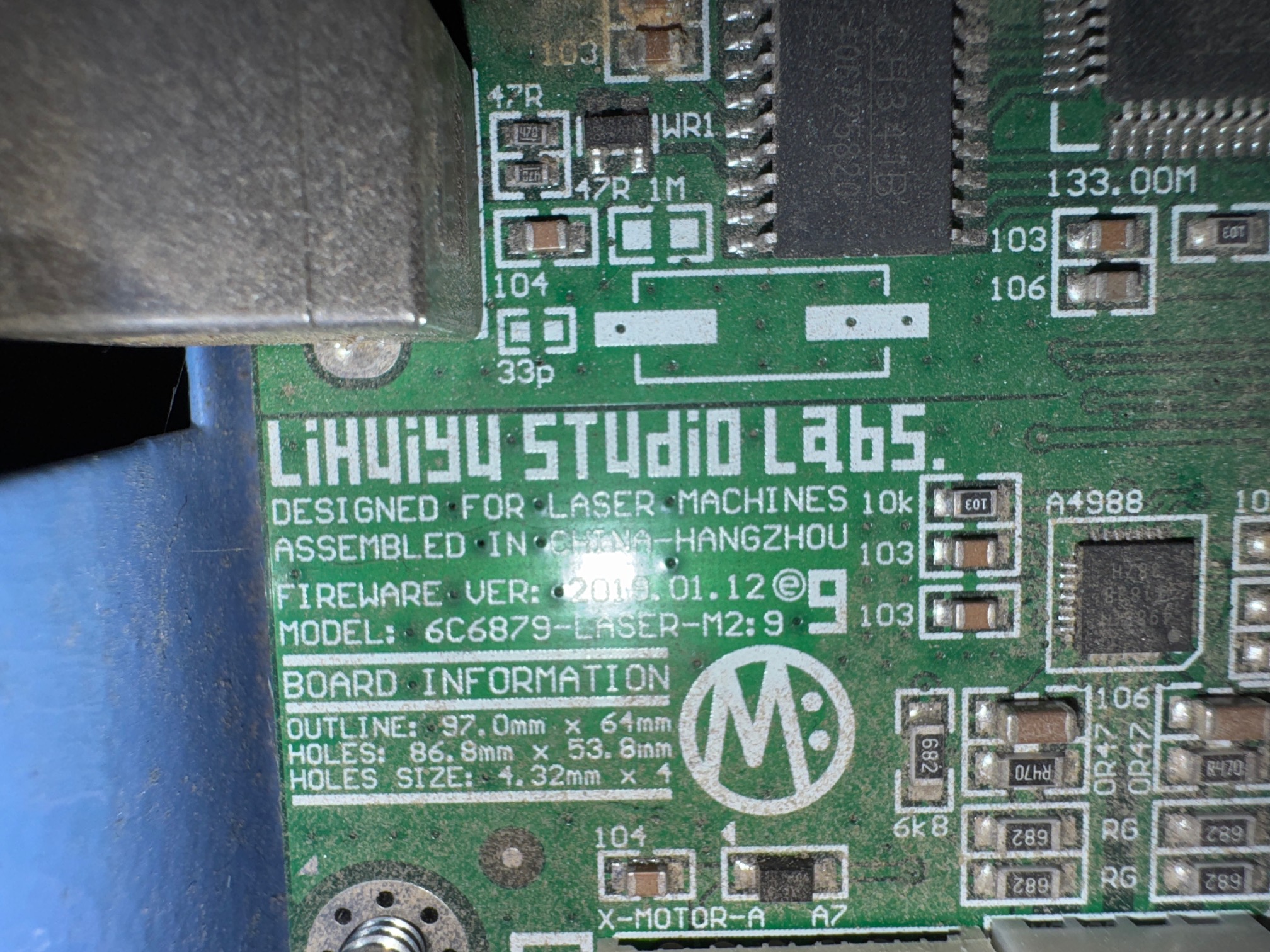

Patrząc na pierwsze zdjęcie to już widać że PCB nie miało łatwo. Korozja na polach lutowniczych dobrze nie wróży.

To chyba nie korozja a produkty spalania spod lasera. Ale i tak mogło się coś przes to zewrzeć, czy spalić
Można?

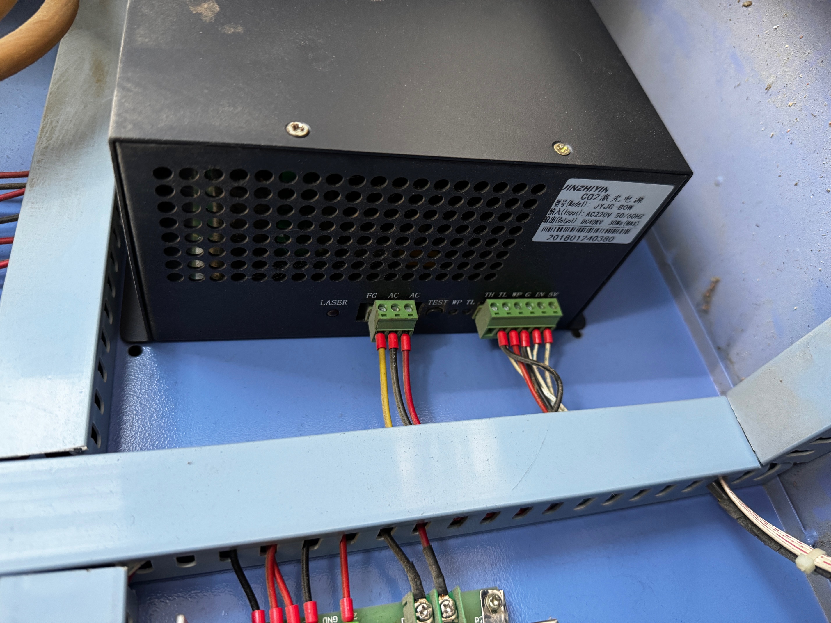

Przede wszystkim sprawdź czy po naciśnięciu przycisku test na panelu dochodzi sterowanie do zasilacza (pomiedzy G - IN)

Prawdopodobnie pod zasilacz tuby masz podpiętą krańcówkę od klapy lub zabezpieczenie przed brakiem przepływu wody. Nawet jeśli woda płynie to sam przepływomierz nie działa prawidłowo.
Przyczyn może być więcej...
To syf a nie korozja. Jak cała maszyna jest tak upierdolona to ja się nie dziwię że nie działa.
