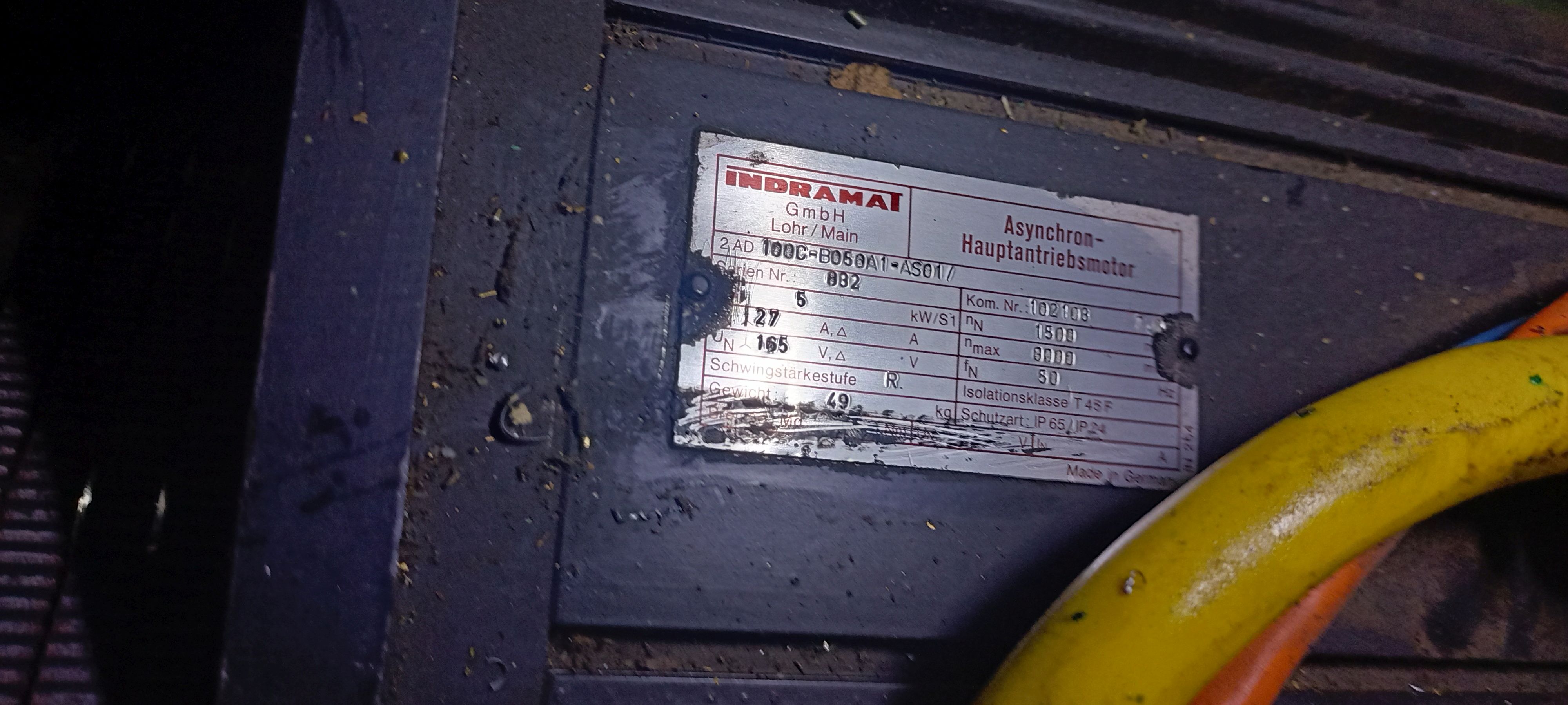

Padlo mi cos w sterowaniu tokarki Maho Graziano 200E. Napęd i silnik Indramat. Maszyna startuje normalnie ale po kilku minutach naped główny się wyłącza (błąd 05 czyli "Przeciążenie termiczne napędu głównego").I od tego momentu już nie chce wystartować (nawet po resecie). Na drugi dzień z rana wystartuje i sytuacja się powtarza. Moje podejrzenie padło na termistor w silniku , rezystancja jaka zmierzyłem to ok. 69 KΩ , chyba trochę za dużo :? . Jaka powinna być w przybliżeniu wartość tego termistora :?:

Kilkadziesiąt albo kilkaset Ohmów, w zależności od producenta. Jeśli pozostałe silniki w maszynie też są tego typu (Indramat) to możesz porównać z nimi, termistory powinny mieć wszystkie takie same.

Dzieki , tak podejrzewam ze te 69kilo to zdecydowanie za dużo.Reszta silników nie ma zabezpieczenia :? . Czy takie proste podłożenie opornika o odpowiedniej rezystancji pozwoli na upewnienie sie co do awarii tego termistora :?:

Tak. W starszych silnikach Siemensa często lubiały padać takie termistory, wtedy otwieraliśmy tylną pokrywę silnika, ucinaliśmy przewody od termistora i lutowaliśmy do nich zwykły rezystor, 120 Ohm o ile dobrze pamiętam.
Faktem jest że silnik tracił wtedy zabezpieczenie przed przegrzaniem ale faktem jest również że nie zdarzyło się żeby kiedykolwiek którykolwiek z tych silników się przegrzał.

Czy takie objawy jak opisałem mogą być spowodowane tym termistorem :?:

Może i mogą, ale było by to dziwne.
Musiałbyś zmierzyć rezystancję po automatycznym wyłączeniu napędu (czyli gdy wystąpi błąd #5).
Termistor jest na 99.9% typu NTC, a więc podczas przegrzania jego rezystancja powinna być niższa niż zwykle.
Twój termistor się uszkodził na wysoką rezystancję, więc "wskazuje" bardzo niską temperaturę. Od tego by napęd się nie wyłączał. Może się wyłączać jak w czasie pracy termistor nagle obniży swoją rezystancję.

Termistor raczej nie jest przyczyna usterki :? , wygląda na to , ze padł napęd.Prześledziłem schematy i wychodzi , ze po przekręceniu hebla na napęd podawane jest napięcie 24v z niemiecka zwane "Ausselicht". w tym momencie jest to jedyne napięcie jakie dochodzi do napędu , na wyświetlaczu (na napędzie) wyświetla się komunikat "No Power" i tak ma być aż do momentu uzbrojenia sterowania. Ale po max 2min wyświetlacz gaśnie i to już koniec.Żadne resety itp. nic nie dają , dopiero na drugi dzień udaje się odpalić ale po 2 min znowu to samo.

Sprawdź czy jest napięcie na szynie DC. W tym modelu pewnie jakieś 300 V

Nie ma , w tym sterowaniu napięcie na szynie DC pojawia się dopiero po zazbrojeniu napędów (czyli po procedurze startowej na pulpicie).Gdy mimo , ze naped wrzeciona jest"zgaszony" przeprowadzę procedure startowa to wyrzuca błąd 05 albo 04 czyli albo przegrzany albo nieaktywny napęd główny.
