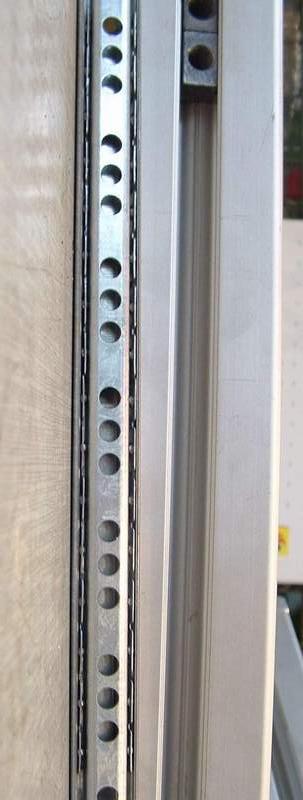

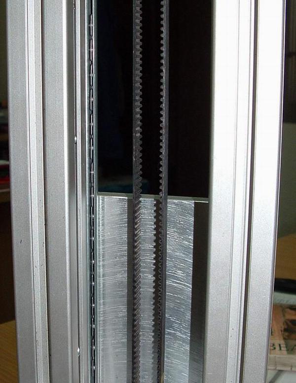

Oto zdjęcia prowadnic i zastosowane przeze mnie podwójne koszyki do jednej prowadnicy
- co daje podparcie na dłuższej powierzchni
- większą sztywność
- lepsze ułożyskowanie 32 kulek na prowadnicę

sam się zastanawiam czy nie zrobic sbie takiej małęj grawerki włąśnie a paskach zębatych..
mam taki mam luzem zestaw sterów, silniczki 0,6 Nm, paski, małego dremelka....
jutro tylko skończe moja dużą frezarke, musze podpiąc tylko stery ( wszystko gotowe, szafka sterownicza gotowa , dzisiaj testowałęm tylko na jednej osi - zawsze dla bezpieczenstwa testuje wszystkie osie w singlu ...potem całosc)
a te prowadniczki do szuflad "cnc" :) ...jest to w miare stabilne? luzy są napewno, chciałem wiedziec jak wielkie?

wood carver pisze:a te prowadniczki do szuflad "cnc" ...jest to w miare stabilne? luzy są napewno, chciałem wiedziec jak wielkie?
Jeśli chodzi o te prowadnice to jestem zadowolony bo byłem pełen obaw czytając o nich na forum ale jest to kwestia podejścia do nich i tyle :mrgreen:
Pytasz o luzy , luzów jako takich niema przynajmniej bez obciążeń bo pewnie pod obciążeniem troszkę, ale nie luzów tylko cały układ może zacząć się uginać
to też kwestia jakie te obciążenia będą bo jak sprawdzałem "ręcznie" to było bardzo małe ugięcie a większych sił nie przewiduje w tworzywach i miękkich materiałach przy średnicy freza nie przekraczającej 3 mm
:wink:

Potwierdzam przedmówcę. Jeżeli chodzi o luzy to ich prawie nie ma, tzn są niewyczuwalne, więc na poziomie setnych części milimetra jeżeli już. Problem natomiast może stanowić uginanie się prowadnic, a na to już niestety nie bardzo co kolwiek poradzimy... Ważne by je przykręcić wieloma śrubami, tak co 10cm minimum by się przydało, żeby sztywno były umocowane do konstrukcji i do małych rzeczy sie nada.

można by spróbować od boków przykręcić jakieś listwy tak aby nie rozchodziły się na boki :razz:

Jeśli robiłbym konstrukcję w drzewie np. mdf lub płyta wiórowa to po frezowałbym kanały pod te prowadnice i sprawa załatwiona
