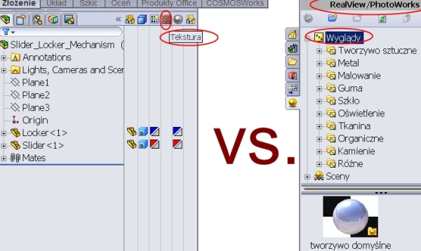

Czy można na jedną powierzchnię nałożyć kilka tekstur tak żeby dało się przełączać miedzy nimi?

Nie mozna.
Tekstury/kolory mozna nadawac warstwami na 4 poziomach, od gory: sciana, operacja, obiekt, czesc.
W Twoim przypadku - powierzchni - ale pewnie chodzi o sciane oddzielona krawedziami a nie powierzchnie jako obiekt - nadanie nowej zamieni istniejaca. Niby mozna tym sterowac na konfiguracjach (patrz u dolu podczas dodawania).
Majac PhotoWorksa mozna o wiele lepiej podzialac, gdzyz dodaje sie tzw. kalkomanie - czyli obrazki odpowiednio zmapowane, i wowczas mozna nanosic je warstwami i ukrywac jak sie chce.

Z kalkomanią jest ten problem że trzeba by przygotowywać na każdą powierzchnię specjalnie dopasowaną mapkę , tak żeby nie były nienaturalnie porozciągane.

To wlasnie nie jest problem tylko zaleta, bo jak bedzie wygladala szachownica jako tekstura nalozona na kule albo kilka scian?
ODP: nijak :!:
Bo teksturowanie nie uwzgldenia takiej opcji mapowania, na granicy scian nigdy sie to ladnie nie polaczy.
Kalkomanie mozna dowolnie mapowac, np zawinac albo rzucic wzgledem odniesienia - w samym SW nie ma takiej mozliwosci...

Kalkomania ma swoje niezaprzeczalne zalety jednak jest bardziej pracochłonna i wymaga przygotowania większych map a co za tym idzie (przynajmniej mi się tak wydaje,jeszcze tego nie sprawdziłem) pliki końcowe będą znacznie większe.

No nie wiem czy o tym samym rozmawiamy.
Tekstury mozna skalowac czy obracac - ale oczywiscie program sam rozciagnie do rozmiarow wybranej sciany. Nie ma mozliwosci usyskania plynnego przejscia na scianach z krzywizna - po prostu nie ma.
Jezeli sa duze sciany a tekstura w standardzie ma wymiar axa (bo sa kwadratowe) to w pewnym zakresie nie mozna jej juz skalowac.
Nie wiem do czego chcesz uzyc tej opcji, ale wlasnie dla kalkomani nie musze nic przygotowywac - moge stosowac maski itd, dla tekstury musze najczesciej przygotowac kilka rozmiarow aby dalo sie dobrze skalowac, a na krawedziach i tak wyjdzie kicha :cry:

Nawiaze jeszcze do tematu.
Tekstura - to jest grafika nalozona z obrazka, byc moze Ty caly czas myslisz o wygladach - czyli materialach dla realview/photoworks. Jezeli tak, to rzeczywiscie mozna mapowac na rozne sposoby, nie mniej i tak moze byc widoczny tylko 1 material.
Sasii - jasna sprawa, ale nie wiemy czy chodzi o rendering czy tekstury np. po to, by wyslac komus plik eDrawings (a tu nie sa obslugiwane wyglady realview czy PW tylko zwykle tekstury).

Post napisał: lenherd » 03 lut 2009, 11:48
Sorki oczywiście chodzi o wyglądy w PW. A klientowi wysyłamy kilka renderowanych ujęć.
