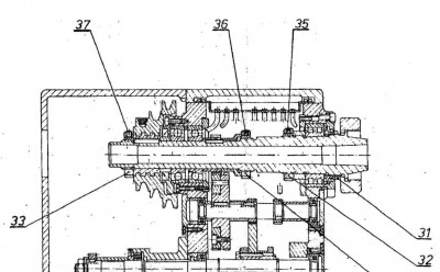

Czy możecie podpowiedzieć jak ściągnąć pierścień wewnętrzny łożyska rolkowego z wrzeciona.Mam wyjęte wrzeciono odkręconą nakrętkę 35 i próbuję ściągnąć łożysko ze stożka wrzeciona wkręcając nakrętkę 31. Czy odrzutnik który jest pod nakrętką 31 jest nakręcany na wrzeciono? Pozdrawiam

Witam, potrzebuję pomocy kolegów z forum a mianowicie chcę wykonać szlif loża w mojej TSB-20 i chciałbym abyście doradzili gdzie i komu zlecić taką operację? Widzę że kolega piromarek swoją TSB remontuje i łoże też było szlifowane,jaki koszt był szlifu i czy jesteś zadowolony z usługi?
