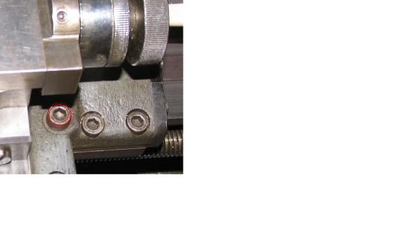

PS. Mam jeszcze jedno pytanie dotyczące suportu wzdłużnego, który porusza się po łożu. Czy w tokarce TSB-20 istnieje jakaś regulacja służąca do zwiększania siły z jaką ma się poruszać suport po łożu. Przy toczeniu "od czoła" zdarza się, że suport samoczynnie, pod naciskiem siły skrawającej odsunie się nieco od obrabianego przedmiotu. Można oczywiście prztytrzymać korbkę
, ale nie jest to zbyt wygodne podczas pracy. Będę wdzięczny za poradę

Witam kolegę dziękuję za słowa uznania choć nie wiem czy w jakimś stopniu pomogły lecz myślę iż dobre słowo nigdy nie zaszkodzi.Wracając do twojego pytania to ja osobiście stosuję prostą zasadę w mojej tokarce przy planowaniu od czoła - mianowicie wyłączam posuw dźwignią zmiany kierunków dojeżdżam do materiału załączam posuw przy suporcie i dopiero wtedy planuję.Jeśli potrzebne jest kilkukrotne przejechanie nożem wtedy stosuję posuw poprzeczny imaka pozdrawiam.

Myślę, że pomysł Kolegi Jorgo jest skuteczny
, choć z moich obserwacji wynika- tak jest przynajmniej w moim egzemplarzu tokarki- że mimo wszystko pozostaje niewielki luz, prawdopodobnie na nakrętce dzielonej przesuwu suportu, który powoduje, iż suport nieco się cofa.
Znalazłem natomiast jedną śrubę (zaznaczoną kolorem czerwonym na poniższym zdjęciu) za pomocą której można zablokować suport.
