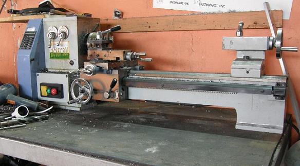

Post napisał: bartuss1 » 16 sty 2012, 20:42
tak to wyglądało u mnie

Co do samej tokarki. Miałem porównanie z 2x mniejszą i dość dobrą dużą polskiej produkcji (nie znam modelu).
Jeśli porównując do tej pierwszej. Była to tokarka za ok 4000zł. Była to pierwsza tokarka w szkole. Nie dało się na niej obrabiać żadnej stali. Wszystko trzęsło niemiłosiernie. Natomiast na Bernardo wszystko było bardzo fajnie.
Co do jakości wykonania Bernardo to jestem negatywnie do niej nastawiony. Pomimo dobrego pierwszego wrażenia, to po kilkunastu min pracy było tylko coraz gorzej. Ustawić posuwy do gwintów to dopiero sztuka. Co za deb*** wymyślił taki sposób...? Co do reszty elementów. Łoże -bdb, skrzynka posuwów. Nieporozumienie, wszystko się rozlatuje w rękach. Natomiast wrzeciono i inne bajery nie są takie złe.
Lecz ogólnie biorąc nie polecam. Szkoła kupiła 2 kolejne tokarki (na razie w pudełkach). Jakie? Bernard'y :mrgreen: Trochę szkoda że nie kupili jakieś używanej, a o niebo lepszej za 11tys chyba jakąś kupi. To że szkoła musi mieć fakturę to oczywiste. Lecz używane z fakturką i gwarancją można chyba dostać. Powiem szczerze trochę się rozczarowałem gdy dowiedziałem się że 2 kolejne to bernardo. :roll:

[ Dodano: 2012-01-20, 16:31 ]
Przepraszam że post pod postem.
Pytanie techniczne do tych co mielj/mają takie małe modelarskie tokarki
Czy da się na tym zrobić gwint z noża bez mega kombinacji?
Pytam bo dzisiaj zadzwonił do mnie jeden z przedstawicieli oznajmił mi że sanki w takich tokarkach automatem jadą tylko w jedną stronę a wracać trzeba ręcznie i teraz pytanie :
Jeśli ustawię parametry na skok gwintu x1 dojadę nożem do materiału, zrobię zarys i wrócę ręcznie żeby wykonać drugą operację zbierania materiału, to czy nóż trafi w to samo miejsce czy jest to możliwe tylko wtedy gdy wrócimy automatem do prawej strony ??
Jestem amatorem toczyłem kilka lat temu i po prostu nie pamiętam, a wole się upewnić, bo ma to decydujący wpływ na wybór tokarki.
Mariusz
[ Dodano: 2012-01-20, 18:40 ]
Jeszcze jedno pytanie :
Czy jeśli taka tokarka ma tylko prawe obroty i silnik trójfazowy to czy można to przerobić aby miał też i lewe ?
Silnik elektryczny z reguły może kręcić się w obie strony a co z taka tokarka ?
Jadąc z zaprzęgniętą śrubą pociągową musisz wracać automatem , nie można sobie ręcznie wrócić i liczyć że zaczniesz znów w tym samym miejscu . Tak silnik 3f jest wręcz idealny do zmian obrotu , trzeba dodać tylko wyłącznik L-0-P , ale takie przeróbki powodują utratę gwarancji . Widziałem już lepsze tokarki , które lepiej się sprawdzają w takiej roli bez przerabiania :mrgreen:
