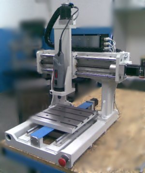

orion_blue pisze:Nie do końca wiem, jak w takiej konstrukcji Z'etki wstawić wsporniki wałków ;) tzn tak, żeby to przy okazji dobrze pracowało :D
Chyba chodzi Ci o wałki z podporami ale wtedy nie dasz rady zastosować tej obudowy łożysk . :wink:
P.S.
Pytałeś o dzielona nakrętkę :wink:
Co do dzielonych nakrętek to po prostu nic innego jak 2 nakrętki w jeden osi która umożliwia nam kasowanie luzu.

mufi pisze:doradzam zastanowienie się nad wałkami podpartymi.... i nad śrubą x4 ale może 16 lub ew.18
gmaro pisze:orion_blue napisał/a:
Nie do końca wiem, jak w takiej konstrukcji Z'etki wstawić wsporniki wałków tzn tak, żeby to przy okazji dobrze pracowało
klega Mufi poprostu nie zauważył zamkniętej obudowy łożysk ;) i się własnie zastanawiałem, jak tam wepchnąć podparte wałki :P
W takiem razie : [ mowa o osi Z ]
1. lepiej na tak krótkim odcinku zastosować wałki podparte, czy też nie ?
2. zrobić konstrukcje tak aby silnik jeździł razem z całą osią góra dół, czy został na stałe na X'ie ? :idea:
3. o łożyskowaniu było, ale : przy silniku jedno skośne dwurzędowe, przy przytrzymaniu z drugiej strony wystarczy łożysko zwykłe jednorzędowe ?
Nie odrazu Rzym spalono - powoli do celu ;)

Post napisał: bartuss1 » 01 gru 2008, 15:04
lepiej jak silnik jezdzi z całą zetką a przy silniku dwa lozyska dwurzedowe skosne - jest bardziej stabilnie, na podparcie wystarczy zwykłe łozysko kulkowe

Post napisał: gmaro » 01 gru 2008, 16:27
orion_blue pisze:1. lepiej na tak krótkim odcinku zastosować wałki podparte, czy też nie ?
Daj od razu wałki podparte nie będziesz tego żałował.Co do silnika to wszystkie swoje dotychczasowe konstrukcje miały silnik na elemencie ruchomym , zobacz oś w mojej konstrukcji waży sporo do tego jest silnik 1,89 Nm połączenie na sprzęgle i sterownik oparty na A3977 i daje sobie spokojnie rade mimo swojej wagi .. Co do łożysk lepiej dać 2 łożyska skośne jednorzędowe sparowane niż jedno dwurzędowe ( które już ma jakiś luz ) a po drugiej stronie najlepiej łożysko kulkowe wahliwe. Dodam tylko że prędkości jakie udaje się uzyskać bez gubienia kroków przy obecnie zastosowanym sterowaniu są na poziomie 1200mm/min co wydaje się dobrym osiągiem :wink:
