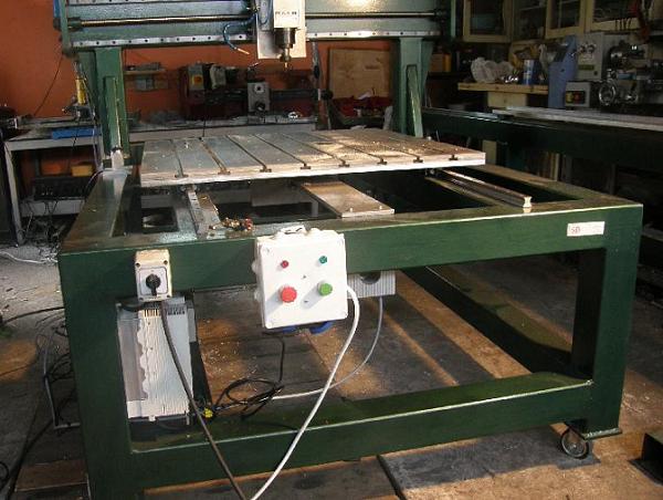

Witam wszystkich kolegów z 'amatorskiego forum cnc' ;)
Już od dawna przeglądam dosyć zawzięcie forum no i ... się zaraziłem :P mam w planach budowe własnej maszynki CNC ;)
Dokładnie - w planach - narazie sam stolik ;)
Planuje pole pracy na 60x60 cm [ Z jeszcze nie określone] - maszynka robiła by głównie w drewnie, ale chciałbym, żeby była zdolna powalczyć z aluminium ;)
Czy taka konstrukcja spawana z profili 100x100 była by w miarę odpowiednia ;) ?
Z góry dziękuje za odpowiedzi i cenne rady ;)

Konstrukcja stolika aż za solidna.
Ale mam małą uwagę, może projekt lepiej zacząć od bramy osi x , osi z, osi, y a na końcu do tego zaprojektować stolik :wink:

Myślę, że to racja, ale jak widzę rysujesz w Solid Edge a tu masz duże możliwości edycji nakreślonej konstrukcji to w sumie nie ma aż tak dużego znaczenia od czego się zacznie. Najważniejsze jest to, żeby skończyć.
Nogi warto na dole ze sobą powiązać i wydaje mi się, że warto to zrobić tak: połączyć nogi parami a w środku jedna poprzeczka. Może to być już mniejszy profil.

tu masz stolik z profili 100x100

Co do Z'etki, to już dawno znalazłem w czyichś projektach bardzo ciekawy rysuneczek, widać na nim wszystko pięknie i wyraźnie ;)
Na oś Z w zupełności wystarczą wałki fi 16 + śruba Tr. 14 x 4 i dwie nakrętki ;) ??

doradzam zastanowienie się nad wałkami podpartymi.... i nad śrubą x4 ale może 16 lub ew.18

orion_blue pisze:żeby była zdolna powalczyć z aluminium ;)
dlatego przedstawiając
orion_blue pisze:Co do Z'etki, to już dawno znalazłem w czyichś projektach bardzo ciekawy rysuneczek, widać na nim wszystko pięknie i wyraźnie ;)
Musisz pomyśleć o tym aby oś Z zdecydowanie poprawić , na forum masz parę przykładów rozwiązań dodatkowo nie stosuj takiego mocowania silnika . Co do zastosowania śruby 16x4 w zupełności wystarczy no i koniecznie zastosuj dzielona nakrętkę.

gmaro pisze: Musisz pomyśleć o tym aby oś Z zdecydowanie poprawić (...)
Rozumiem, ze masz na mysli przedstawiona gtrafike. Pytam - "laczego?". Moze wiecej szczegolow, chetnie poczytam.

Hmm to chyba mój rysuneczek :)
połączenie silników jednak wykonałem z płaskowników grubości 10mm solidniejsze :)
wałki warto podeprzec, ja zastosowalem takie rozwiazanie z uwagi na finanse a i po zlozeniu jest dosc sztywna :)
Śruba rzeczywiście wykorzystana w projekcie to 16x4 (jej jeszcze nie kupiłem).
w Z mocowanie nakretek dosc kiepsko rozwiązałem, widze dopiero teraz, będę musiał połączyć oba zaciski nakrętek żeby sztywniej było choć pomimo tego sie nie uginają ale jak zaczną pracować z czasem mogą :D
między nakrętkami chce zastosować pręty gwintowane z nakrętkami do rozpychania nakrętek trapezowych w celu kasowania luzu

Nie do końca wiem, jak w takiej konstrukcji Z'etki wstawić wsporniki wałków ;) tzn tak, żeby to przy okazji dobrze pracowało :D
