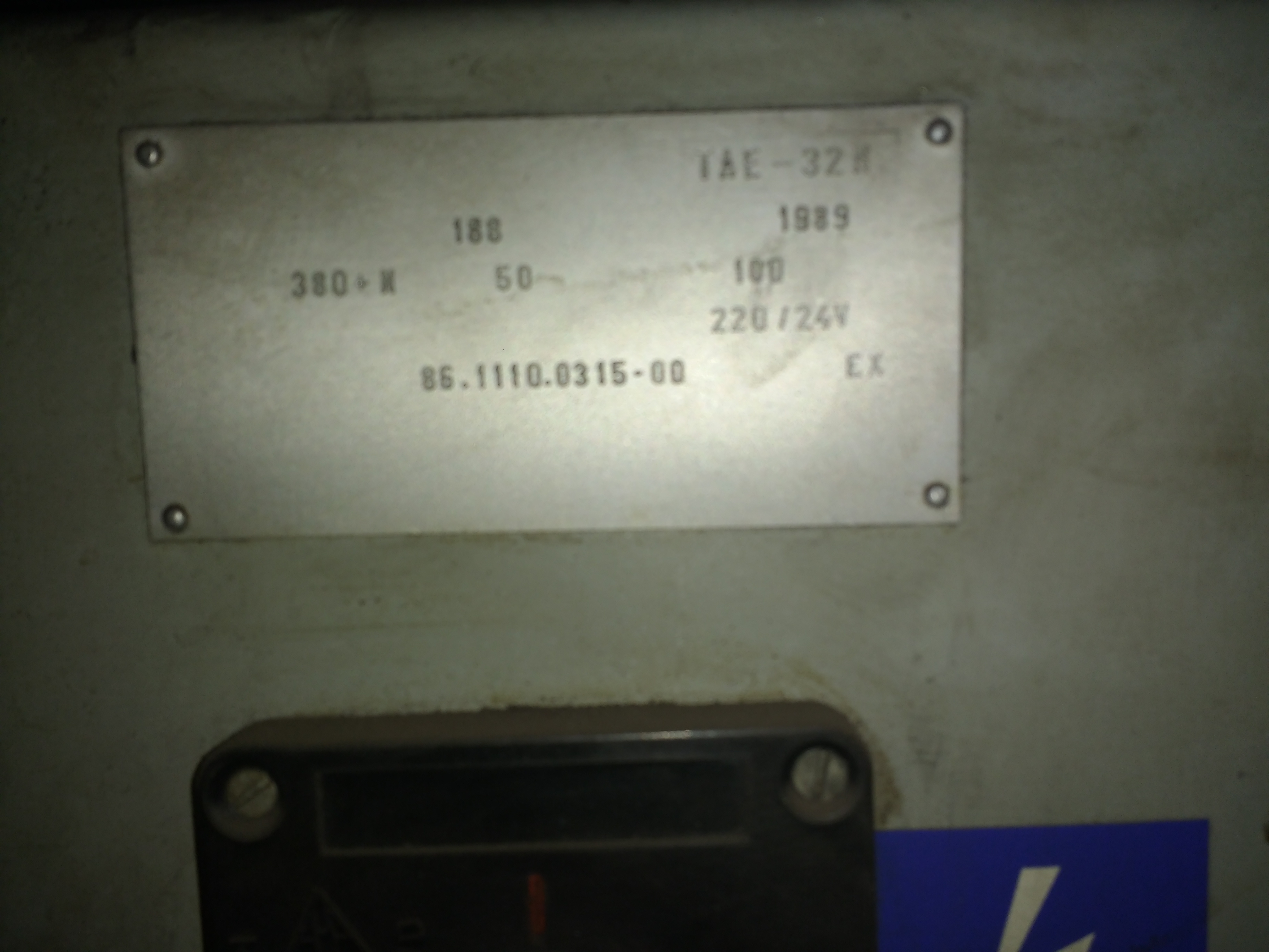

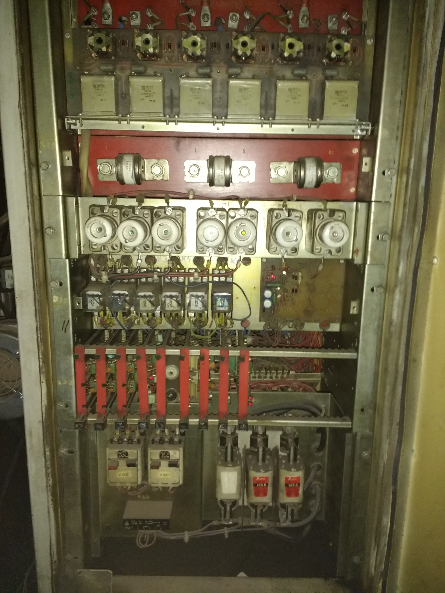

Re: TAE 32N AFM
Post napisał: fulcrum29 » 28 lis 2017, 19:41
Nie wiem czy sie udało bo dołaczanie zdjec na tym forum jest bardzo utrudnione
W kazdym razie jest tabliczka znamionowa ze wszystkimi danymi tej TAE jak i nr schematu,jest zdjecie calego zespołu G3-czyli napedu glownego
Aaa..kod błedu dzis zapamietałem to jest 7008-brak realizacji funkcji M3 i M4..ale po moich "ominieciach dwoch przekaznikow" maszyna startuje.

To jest szafa napędu wrzeciona. Za błąd 7008 odpowiada F 105.0 Można po tym sygnale dojść wejść a po wejściach pewnie do tych pana przekaźników. Podejrzewam że to są potwierdzenia załączenia obrotów w prawo i w lewo wrzeciona. Prawdopodobnie będzie uszkodzona płytka kontroli sterowania. To wszystko jest do naprawy.

No i nie doczekałem sie zadnego priv....Wlasciwie...a zreszta....niewazne
Szkoda ze kolega byc moze ma schemat i nie chce udostepnic jego malutkiej czesci..Ale dzis sie wkur......em i doszedłem ktora to płytka odpowiada za ten stan.Juz wiem ktory to tranzystor bc 313 i przekaznik jest za to odpowiedzialny.po zwarciu jego stykow bład przestał wyskakiwac...wiec to jest to.Rozkmninie stopien wysterowania tego przekaznika i jestem w domu:)

Aaaa..tak mi sie przypomniało to jest Tros Apena,pisalem to wyzej wielokrotnie.To 12 Tyrystorow o pradzie 150A.Masa..okolo 50 kg.Do tego uklad sterowania...9 plytek z elektronika analogowa i ogolnie 40 przekaznikow-odpowiedzialnych za -stopnie przekladni,sterowanie modułami G2 i G3..i w cholere jest tego.
