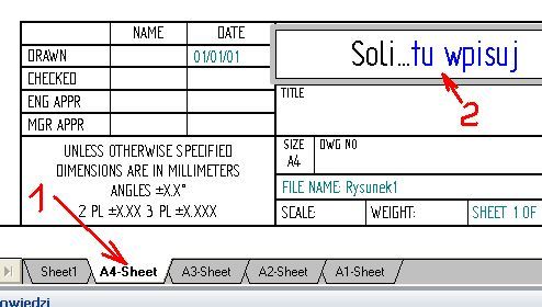

Jak stworzyć własną tabelkę? Albo jak pozmieniać wyrazy w tej tabelce NAME, DATE, DRAWN itd. ?

Gdy masz otwarty rysunek dft klikasz WIDOK / TŁO, potem przechodzisz do ustawień arkusza ( np. klikasz prawym będący na dole napisz Sheet 1 ( możesz zmienić na Arkusz 1; 2; 3 ... n ) a następnie przechodzisz do arkusza tła, który jest w danym rysunku jest zaznaczony w opcji POKAŻ TŁO np. A4-Sheet. Tam możesz edytować nazwy. Arkusze tła zainstalowane możesz wykasować lub przerobić wg swoich potrzeb.

mam wersje v20 i te opcje o których mówisz znajdują się trochę gdzie indziej (Plik->Ustawienia arkusza i zakładki rozmiar, nazwa, tło) ale nadal nie umiem zmienić nic w tej tabelce, zależy mi na tym aby usunąć ten tytuł Solid Edge UGS - The PLM Company

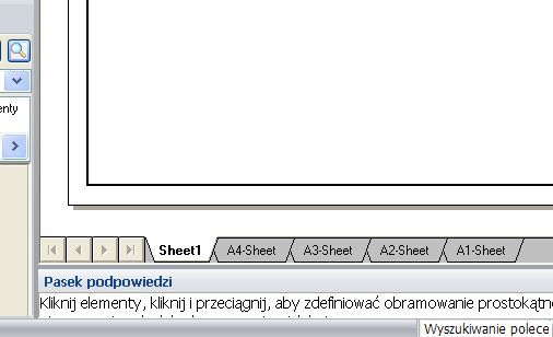

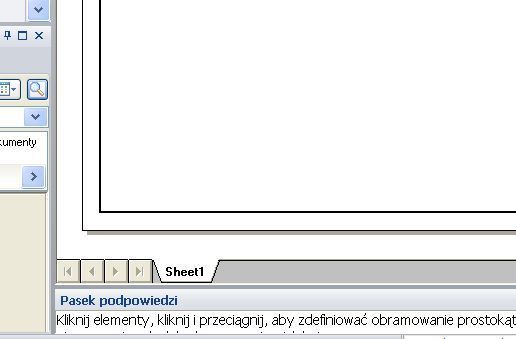

W tabelce klikasz napis, który Cie interesuje i w ten sposób przechodzisz do edycji tekstu. Musisz mieć w WIDOK włączoną opcję TŁO i edycję robisz w tabelce, która Ci się dopiero po tym pokaże.
Gdy już widzisz arkusze tła to: ( rys. SE-Sheet1+tło_edycja)
1. Klikasz ten, który Cię interesuje.
2. Klikasz teksty i edytujesz po kolei.

Arkusz główny z widocznymi arkuszami tła.

Arkusz główny bez widoku arkuszy tła.
