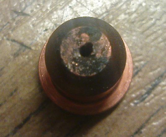

Witam, posiadam przecinarke plazmową Lincoln Electric Tomahawk 1538. Do tego palnik Unitorch el 120. Mój proble polega na tym że szybko wypalają mi się dysze w palniku. Prąd ustawiony na 60A, dysza założona na 70A. Wycinam z blachy o gr. 10mm płytki o wielkości 140x120mm i w każdej płytce 5 otworów po 16mm. Dysza wytrzymuje 4 takie blaszki i później już mocno ukosuje.
Wpalam się w następujący sposób:
Podjazd nad otwór
Kalibracja palnika względem blachy (dotyk dyszy - palnik przy dotyku podjeżdża w górę - znikomy nacisk)
Ustawiam się na odległości 10mm od blachy.
Uruchamiam palnik, w pół sekundy palnik przebija się przez blachę.
zjeżdżam na wysokość 3,3mm i rozpoczynam palenie.
Pale z prędkością 700mm/min.
W czym leży problem?
Maszyna samorobna, program sterujący to mach3, a programik do robienia g-kodów to SheetCam TNG - pełna wersja.
Dysze są oryginalne?
I jakie ciśnienie powietrza?
I jakie odsunięcie podczas cięcia?

Dysze są oryginalne Unitorch, o ile Unitorch jest znaną firmą.
Ciśnienie to 5,5bar podczas pracy palnika.
Odsunięcie od materiału to 3,3mm a podczas wpalania 10mm.
Dodatkowo do palnika dołożona jest tuleja pozwalająca uruchamiać łuk pilotujący bez HF.
W katalogu Unitorch windnieje to pod taką nazwą:
6 07923 Start Cartridge - Non HF 1

oskimos, spróbuj ciąć (wolniej) na dyszach A60 mniejszy prąd !! :cool:

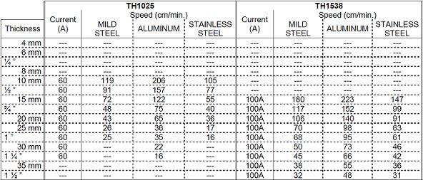

Rozumiem że mam zejść z prądem i posuwem. Patrzałem na tabele z przecinarki i według nich i tak tnę w ślimaczym tempie. Dysze mam zostawić tą 70A?

nie powinieneś zastosować dysze 60A i pokaż co Dostałeś za tabele z ustawieniami.

oskimos, Spróbuj ciąc na dyszy i elektrodzie A60 z mniejszym posuwem bo na zdjęciu widać ze palisz dysze a nie materiał ..
a co do tabeli to nie do końca bym się ją sugerował .. inaczej u mnie blaszki 0.7 mm cięte by było 2x wolniej

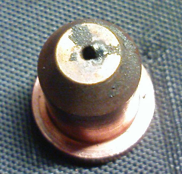

Przeprowadziłem testy.
Dysza 70A - innej nie mam
Prąd 50A
Prędkość 450mm/min
wypaliłem 5 blach.
Jakość palenie nieporównywalnie gorsza do tego co miałem. Większe skosy i dużo większa zgorzelina na detalu od spodu palenia.

A powiedź dlaczego przebijasz się w wysokości 10 mm i trzymasz 3 mm nad blachę podczas pracy ? To jest plazma powietrzna ?

Plazma zasilana jest sprężonym powietrzem. Ustawiam na 10mm żeby przebijał się palnik z daleka od blachy (żeby nie została dysza ochlapana). Wysokość pracy obrałem sobie na 3,3mm, bo najlepsza jakość wychodzi (małe skosy).
