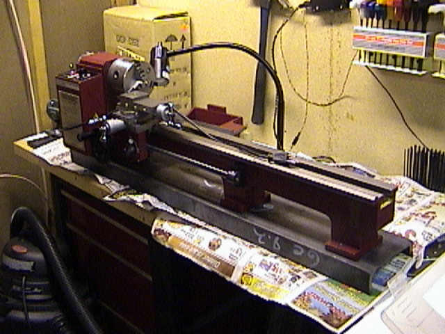

musze zrobic od nowa mocowanie kół gitary przy małej tokarce(troszke wiekszej niz stołowej). Jak to zrobic aby łatwo i szybko można było je zmieniać? otwór w kołach to Φ18 a rowek 4mm

dzieki kolego RomanJ4, niestety wszystkie rozwiazana sa dosc typowe (srubki i nakretki). myslalem o jakims zatrzasku tak aby kola zebate nie spadly, sily oswiowe sa tam znikome. chcialem cos innego niz nakretka bo tokarka nie ma nortona i kazda zmiana posuwu wiaze sie ze zemiana kol.

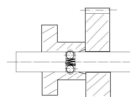

Ja proponuje rozwiązanie z zatrzaskiem jedna lub dwie kulki i sprężynka. Rozpiera się wewnątrz rowka i blokuje pozycje. Raczej dużych sił nie wytrzymuje. Zależy od sprężyny na którą w tym wypadku jest mało miejsca. Za to umożliwi swobodne wsunięcie koła zębatego i tulei blokującej. Koła zębate trzeba by ładnie sfazować aby lekko przechodziły przez kulkę. Kolejna sprawa to trzeba dobrze zaklepać kulki aby nie wylatywały po wyjęciu tulei.

tez myslalem o kulkach ale troszke z tym roboty. tzn myslalem zeby to zrobic tak jak jest np w grzechotce w kluczu. ale wydaje mi sie ze bedize latwiej w osi zrobic male nawiercenie promieniowe a w tulejke wkrecic 2 wkrety z kulka i sprezynka. kola zebate wtedy nie beda przechodzic przez zatrzask bo bedzie on w tulei
