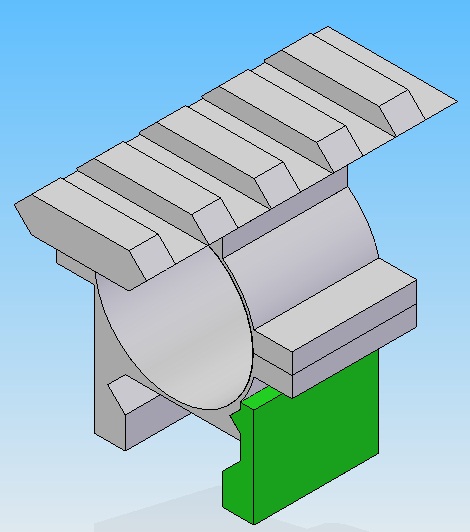

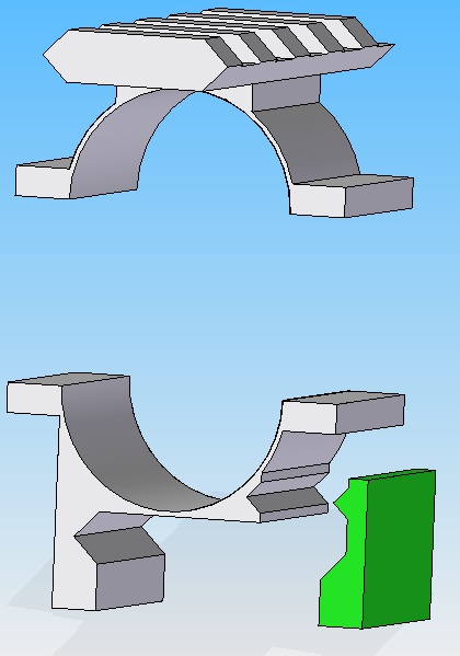

Potrzebuję stosunkowo nietypowego w Polsce typu montażu. Składa się z trzech części (dwuczęściowej obejmy i docisku - łączenia na śruby nie ujęte na rysunku).
Skala elementu - otwór wewnątrz zamkniętej obejmy 1 cal. Tolerancje około 0,1 mm.
Nie podaję dokładnych wymiarów bo projekt jest jeszcze do skonsultowania. A w ogóle warunkiem dalszej rozkminy jest poznanie przybliżonej ceny.
Będę wdzięczny za jakieś zgrubne informacje!

Materiał - aluminium / stal
Element z żeberkami sugeruję (wstępnie) wykonać na frezarce .
Dwa pozostałe i wykończenie pierwszego najlepiej wykonać na drutówce.
... nie mam pojęcia ile to może kosztować.

Ja bym proponował ciecie woda . W zależności od wymaganej jakości ciąć na gotowo lub zostawić naddatek na obróbkę wiórową istotnych powierzchni .

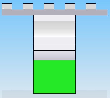

Nie wiem czy uwierzycie ale ma być ze stali. Taki elementy produkuje się z tego co wiem frezowaniem. Szkopuł w umieszczeniu tej szyny na górze. Aczkolwiek dopuszczalne byłoby jej wykonanie osobno i przykręcenie. Tyle że śruba nie może wystawać poza obrys tego co przedstawiłem.
Także problemem jest czy widoczna poniżej górna część powinna w ogóle być jednym elementem i jak to wpływa na proces technologiczny (zwłaszcza parametr zwany kosztem)?

Kiedyś kolega robił trochę takiej ,,zbrojenówki"obróbką skrawaniem . Mnóstwo z tym dłubaniny,bo musi być cienkie i lekkie i niejednokrotnie kilku cześciowe ,bo nie dało się jednolitego. Potem klient przeszedł w pewnych elementach na drutówkę i odpadało lutowanie ,czy spawanie. Górę i dół najlepiej częściowo wyfrezować,a potem promienie wypalić drutówką.Zielony zamek, frezowaniem. Górna szyna może być łączona ( wykonanie 2 częściowej , będzie tańsze niż jednoczęściowej),ale trzeba znaleźć sposób ,jak to połączyć ,bo zapewne potem będzie to czernione i musi być estetyczne.
Cena uzależniona jak zawsze od ilości. Jeżeli 1 egzemplarz ,to taniej będzie kupić gotowy.

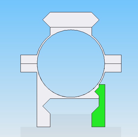

Krok 1
frezowanie kostki i żeberek
Krok 2
wstępne frezowanie kształtu
Krok 3
wrzucenie pliku ( DXF / DWG) na drutówkę , zamocowanie detalu, wycięciu promieni
..... i koniec roboty.
Pozostałych detali ze względu na prostotę ich wykonania nie opisuję , ..... w skrócie - mocuję kostkę na drutówkę i gotowe elementy ołówkiem po przecięciu wypycham.
Mateooos pisze:... Tolerancje około 0,1 mm....
... wyjdzie nawet lepiej.
rafglow pisze:... Ale bez konkretnych wymiarów i tolerancji to możemy sobie o cenie gdybać. na podstawie zdjęcia to wróżenie z fusów.
Porównując te elementy ze stemplami i matryczkami (jakie na ogół codziennie w pracy robię ) , to za wykonanie w/w detali Mateooos musiałby zapłacić na oko 350÷ 400 PLN.

To jest normalna robota. Jak ktoś nie ma drutówki, to szybciej i taniej zrobi oprzyrządowanie
i wyfrezuje te drobiazgi niż zleci wycinanie komuś. Z praktyki widać, że wszystko co da się zrobić własnymi siłami jest tańsze od zleconego.
Zrobienie oprzyrządowania do wykonania jednej operacji nie jest czymś dziwnym w produkcji jednostkowej. Najczęściej bez przyrządu bywa szybciej ale z ryzykiem błędów. Jak nie wyjdzie, to i tak trzeba robić nowe - z przyrządem trwa czasem dłużej, ale jest pewniej.
