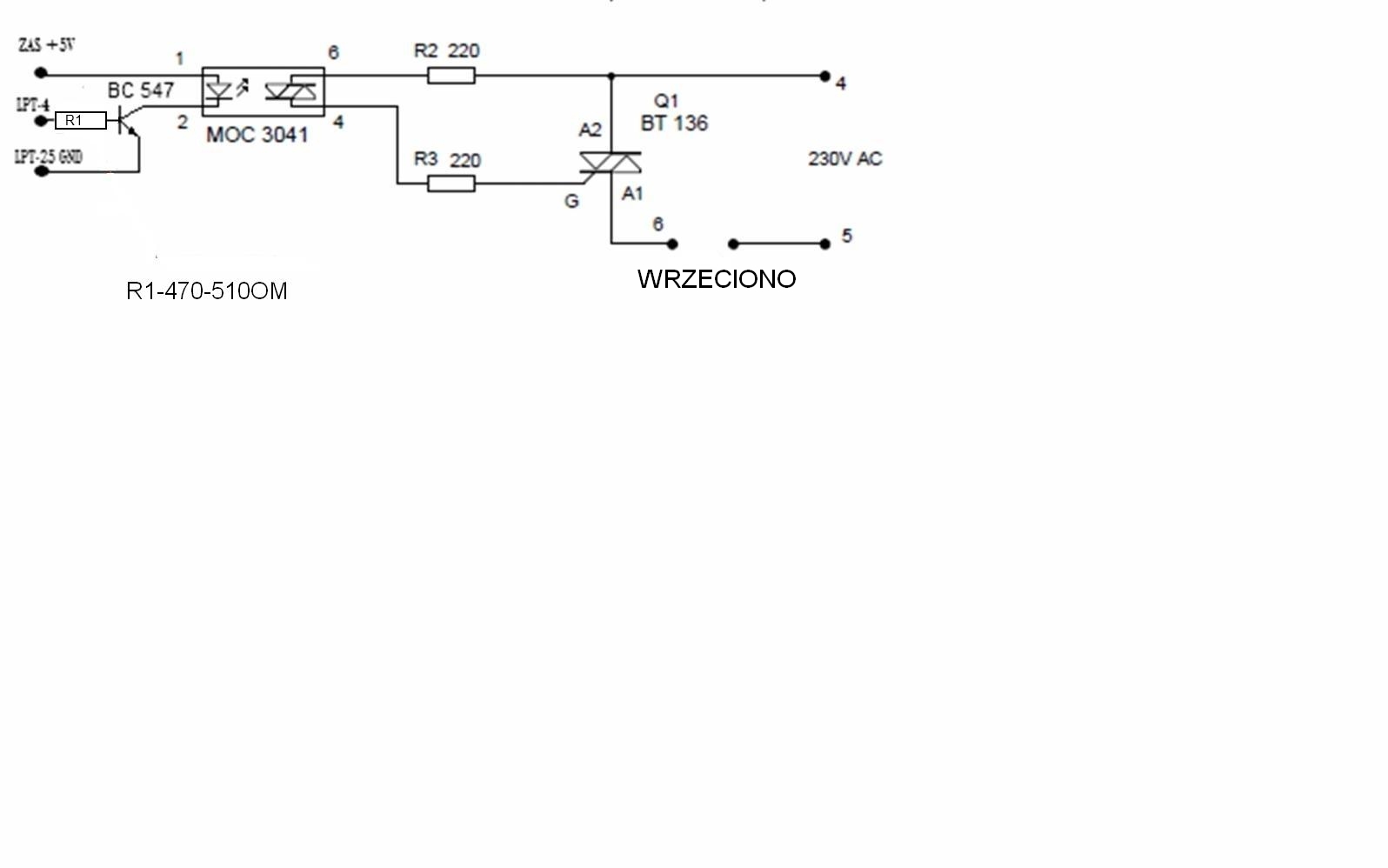

Tak jak w temacie szukam schematu elektronicznego który załaczał będzie mi wrzeciono program EMC2 po przez port LPT . Wrzeciono zasilam 230V.

Jeśli stosuje Kolega płytę główną np. SSK-MB1, SSK-MB2, to na jej pokładzie znajduje się już przekaźnik i nie trzeba kombinować z dodatkami. Ewentualnie w dokumentacji sterownika SSK-B01 znajdują się opisy, jak podłączyć przekaźnik do LPT.
Przekaźniki kontaktronowe nie nadają się do przełączania odbiorników dużej mocy.

Przemysłowy przekaźnik na dużą moc potrzebuje nieco więcej niż port LPT jest w stanie wyciągnąć. Mówiłem o sytuacji w której mały przekaźnik kontraktonowy włącza drugi - duży. Najprościej wziąć przekaźnik przemysłowy zasilany bezpośrednio z 220V.

Post napisał: jarcys » 23 wrz 2010, 17:20

Post napisał: pitsa » 23 wrz 2010, 17:44
Brakuje rezystora po stronie kolektora lub emitera aby ograniczyć prąd płynący przez tranzystor.

Post napisał: jarcys » 23 wrz 2010, 17:51
Zbyteczny ten rezystor .

Post napisał: Leoo » 23 wrz 2010, 22:09
jarcys pisze:Tak to by wyglądał ten układ optotriak.
W takiej konfiguracji optotriak zadziała przez kilka milisekund, po czym spali się jego dioda LED. Opornik w bazie tranzystora powinien mieć między 1 a 5k, natomiast w kolektorze 180R.
