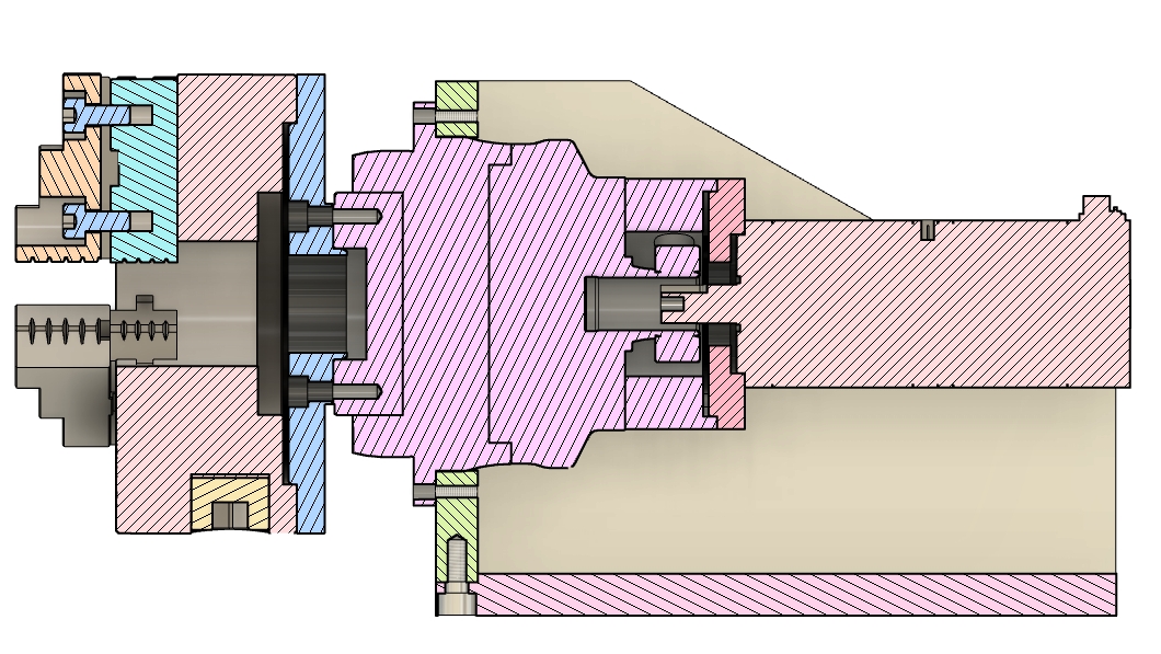

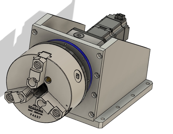

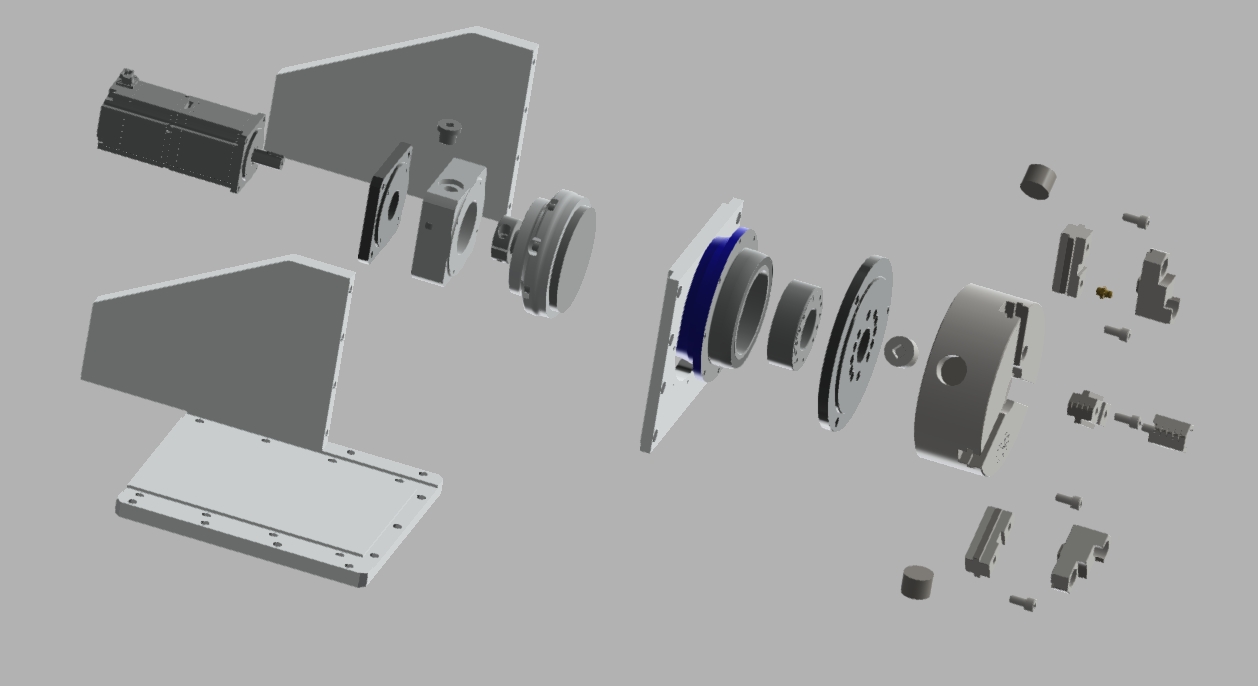

Może coś takiego? (U góry po prawej stronie można pobrać projekt)
https://a360.co/3qo0JLQ
4 oś bazuje na precyzyjnej przekładni Alpha Wittenstein TP-025 o przełożeniu 1:61 którą mam do zaoferowania.
Jakby był kolega zainteresowany to proszę o wiadomość, cenowo myślę że się dogadamy.
W modelu CAD wrzuciłem Uchwyt Kitagawa JN06T (fi 165) oraz serwo Yaskawa 400W z hamulcem.
Baza osi Z z płyt aluminiowych 15mm. Serwo oczywiście można osłonić blachami, projekt zrobiony na szybko i pewnie wypadałby go trochę poprzerabiać.
