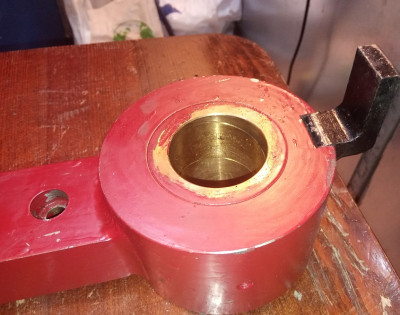

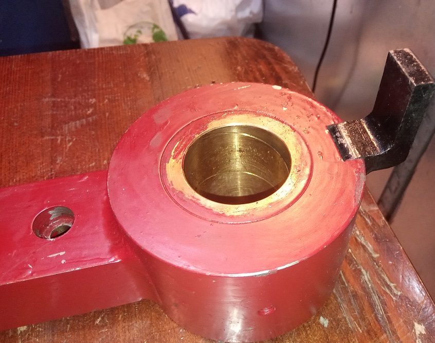

Z tego wewnętrznego, mosiężnego otworu muszę zebrać jakieś 0.02. Podpowiedzcie jak to zrobić? nie mam żadnych maszyn, co najwyżej wiertarke stołową

Polerka listkowa w wiertarkę nawet ręczna i zbierzesz

Jest coś takiego jak rozwiertak nastawny, można to wtedy zrobić ręcznie. Tylko są na różne średnice, musisz dobrać rozmiar rozwiertaka do rozmiaru otworu.

0,02mm to i papierem na "palcu" zbierze :D Jak ma być z maszyny to już lepiej honować ale honowanie czy szlifowanie to jak strzelanie z armaty do wróbla tym bardziej w tulejce z brązu. Wałka nie można odchudzić o te 2 setki?

Wałka nie odchudzę, bo on też współpracuje z dwoma innymi średnicami, które są dobre, ale myslę faktycznie że taka ściernica na wiertarkę będzie ok
Wielkie dzięki Panowie
PS
jak otwór ma fi 40 to jaki mniej więcej kupić wałek z papierem, żeby owalu nie zrobiło?
