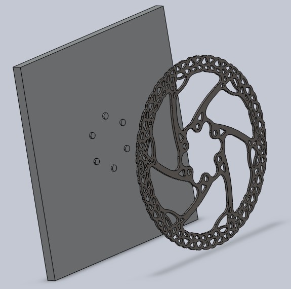

A czy można by było taką tarczę do połowy przycisnąć stalą i potem drugą część obrobić.

Co do samej metody - to moze dobrac jakis klej - np. kostny
(taki pomysl "a czapy" moze glupi ;)) ktorym przykleic do plaszczyzny,
zeszlifowac, potem podgrzac zeby klej puscil i tak samo z druga strona?

lukadyop pisze:A czy można by było taką tarczę do połowy przycisnąć stalą i potem drugą część obrobić.
Można , tylko pózniej będzie miał hamowanie z ABS - em
A tak na poważnie to masz kolego tego dużo i na normalnej magnesówce to nie bardzo ktoś będzie się chciał bawić. Szukaj magnesówki z obrotowym stołem i spokojnie Ci zrobią. Mialem taką jeszcze dwa lata temu ale poszła na złom.

kleje odpadają bo tytan się "nieco" grzeje jak sie go szlifuje na sucho. Tzn nieco to ok 250-300st.
pomysły koledzy macie ciekawe tylko po co robić to na klin? Ja na środku tarczy mam 6 otworów fi 5 i planuje dorobić kołeczki do formatki stalowej. Przecież jak to magnesówka to formatka przyciśnie tarcze do stołu a kołki zapobiegna obrotowi (rysunek) dobrze myśle??
Sorry za głupie pytanie ale jakie sa rodzaje magnesówek? bo myślałem że to właśnie stół sie we wszystkich obraca.

A musi to być szlifowane? Może wystarczy dokładna obróbka na tokarni. Tytan spod noża wychodzi bardzo fajnie. Tokarz zrobi sobie odpowiednia tarczę, splanuje obie powierzchnie trące, a póżniej obrobi wieńce do mocowania do piasty.
