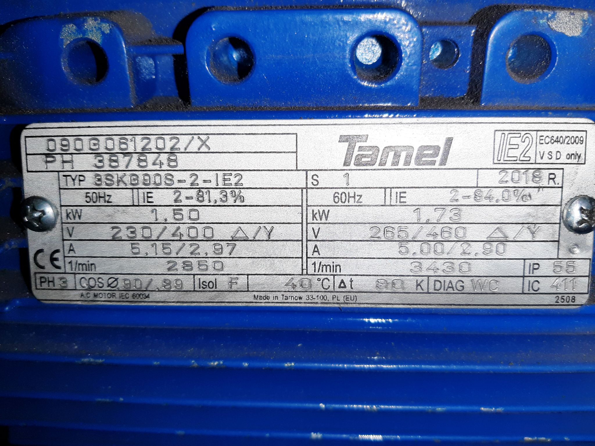

Czy mógłbyś opowiedzieć więcej o silniku i falowniku? Dane znamionowe, tabliczki, model? Dodatkowo jak podszedłeś do zagadnienia od strony elektrycznej (jakie zabezpieczenia)?

Silnik kupiłem dedykowany do falowników o mocy 1,5 kW. Nie ma szans go zatrzymać przy szlifowaniu.

Myślałem o silniku 2.2 kW, ale skoro mówisz, że 1.5 kW spokojnie daje radę to nie ma dyskusji :)

Myślę że 750 W też by uciągnął, ale wolałem dać silniejszy. Podczas nawet długiego szlifowania silnik jest zimny, falownik też (ma zapas mocy). Niestety sporo waży ten silnik. Konstrukcja pozycjonująca silnik blisko osi obrotu na pewno ułatwiłaby obracanie. Dorobiłem 20 cm uchwyt, widać go na drugim zdjęciu, i bez problemu obracam cały ten bałagan.
