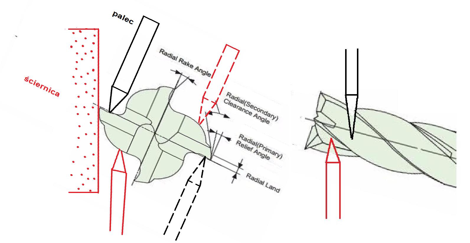

Ostrzenie uproszczone(jeden kąt przyłożenia frezu palcowego(czoło) na ostrzarce DM2770 (ZM2710M/U3/GRAVE, itd)
Dodane 1 godzina 13 minuty 48 sekundy:
Ostrzenie czoła po stycznej ściernicy
ostrzenie po spirali (łysinki)
palec wodzący najlepiej zamontować tak by można było przystawić do niego następny rowek jeszcze przed dosunięciem ostrza do ściernicy.
Tu palec jest zamontowany od góry po stronie ostrzonej opierając się o powierzchnię natarcia rowka,
dlatego należy pamiętać, że posuwając wzdłużnie w kierunku do ściernicy(od siebie) musimy jednocześnie obracać dociskając rowek frezu do palca by był odpowiedni (ustawiony wcześniej) kąt styku łysinki ze ściernicą. Chyba, że będziemy ostrzyć suwem wzdłużnym odwrotnie - od środka frezu ku czołowi - ciągnąc do siebie.
Ja przy ostrzeniu parzystych symetrycznych ostrz wolę umieścić palec(czerwony) od dołu po stronie ostrzonej, lub od góry po przeciwnej by opierał się o "plecy" ostrza, gdyż wtedy podczas przesuwania wzdłużnego do ściernicy(od siebie) "plecy" najeżdżają na palec wymuszając obrót frezu.
Ale oczywiście każdy ostrzy jak mu wygodnie.
