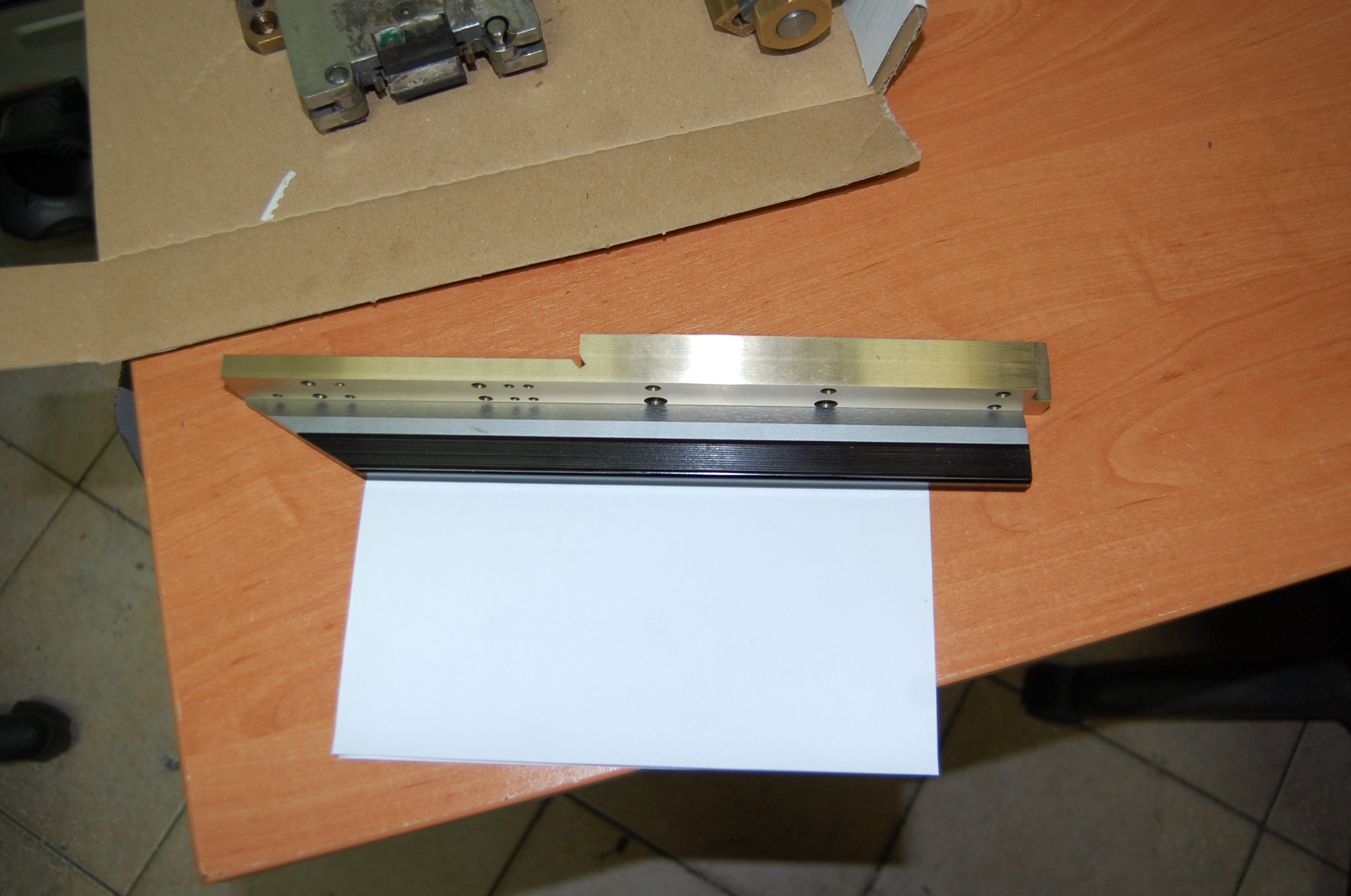

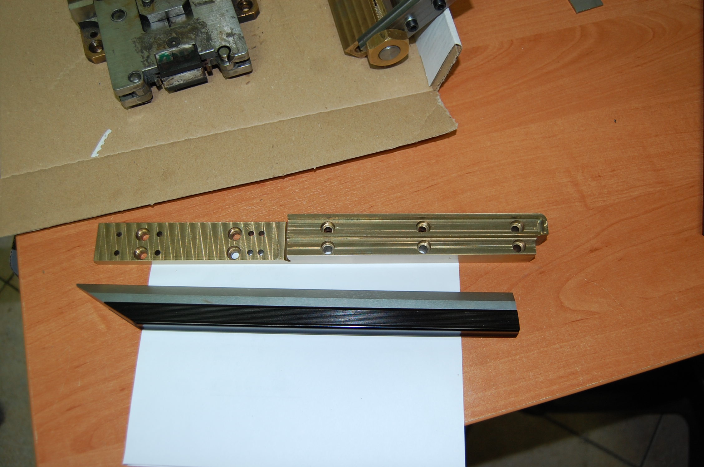

W materiale też :) Od kilku dni walczę z taką pierdółką :
Obrazek Obrazek
Naddatek mi się kończy a efekt ciągle kiepski. Jakieś pomysły ?
Gatunek mosiądzu podobno wyjątkowo stabilny, wygrzewane kilka razy.

kamar pisze:Naddatek mi się kończy a efekt ciągle kiepski. Jakieś pomysły ?
Doszlifować liniał do mosiądzu. :mrgreen:
To co się dzieje? Po szlifie go kręci?
Posty w temacie: 15
Posty: 16285
#30
Post napisał: kamar » 30 sie 2016, 19:42
Szpara w środku 0.1-0.15
