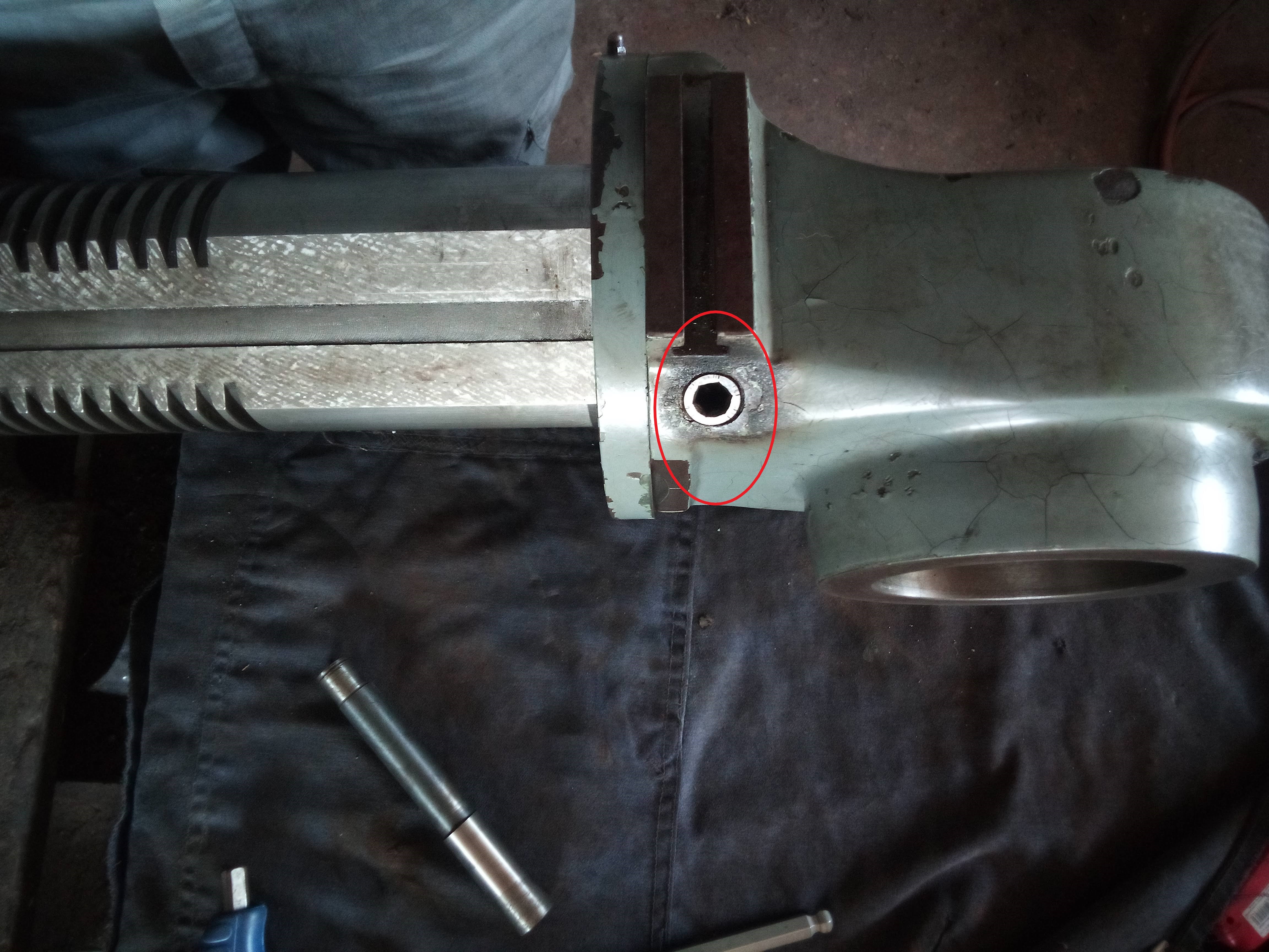

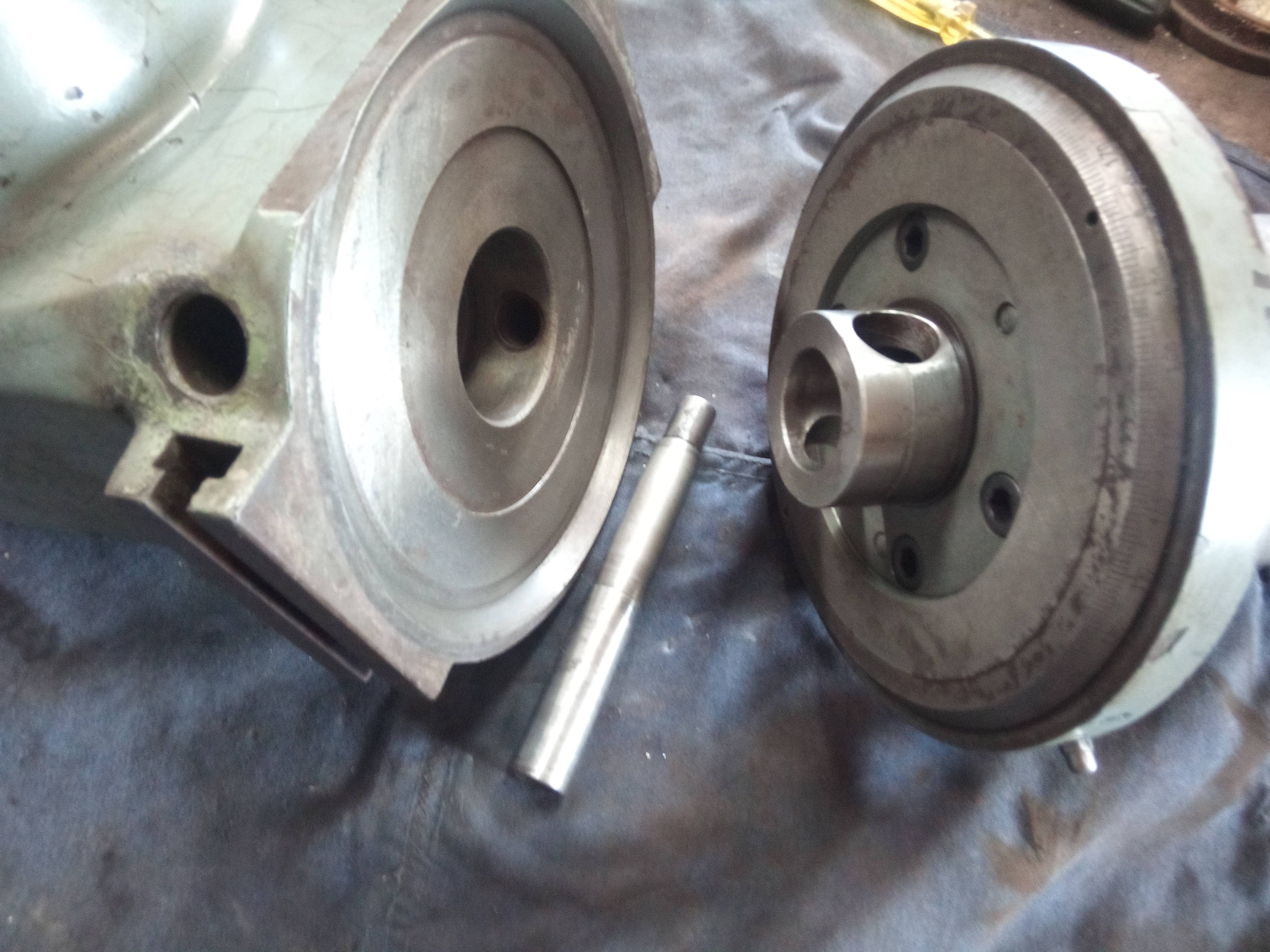

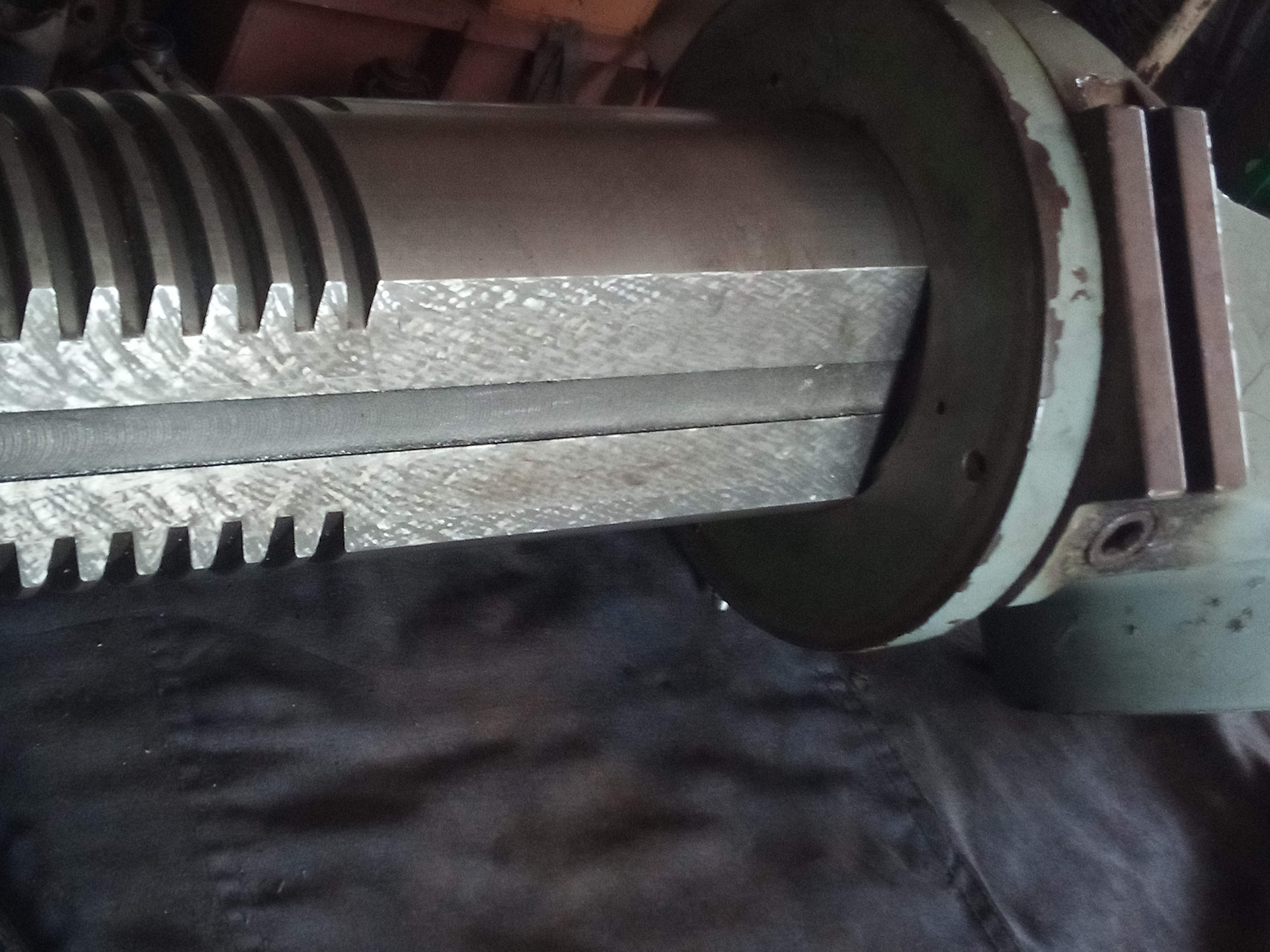

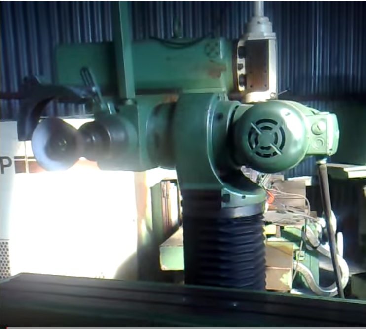

Posiadam szlifierkę narzędziową Saacke UWII, około 2 tyg. temu zablokowałem obrót poziomy wrzeciona tak skutecznie że teraz ani kluczem z przedłużką ani pneumatycznym nie mogę odblokować. Z początku myślałem że obrót blokuje śruba ale jak rozebrałem głowice to przy pionowej blokadzie był mimośród, stąd wnioskuję że w poziomym jest tak samo tym bardziej że aby zablokować (co szlo bardzo ciężko) wystarczyło z pół obrotu. Poniżej zdjęcie poglądowe szlifierki i mojej rozebranej głowicy z zaznaczoną ,,śrubą" imbusową której nie mogę ruszyć oraz mimośród z pionowej blokady. Czy ma ktoś taką szlifierkę, lub rozbierał i wie jak jest to blokowane, jak to ruszyć, jakiś sposób, pomysł, za każdą sugestię będę wdzięczny. Internet przeszukany ale nie znalazłem żadnego schematu.

Może nie w tę stronę kręcisz.Mimośród blokuje w obie strony.

Próbowałem w obie, bez rezultatu

Spróbuj zakrętarką udarową(najlepiej taką do kół, ale ostrożnie, niezbyt twardym dobrze dopasowanym imbusem by nie rozbić gniazda w mimośrodzie), kilka godzin przedtem napuść penetratora, nafty, choć sądząc po zdjęciach raczej nie powinien być zapieczony ale zawsze to lepiej, musi iść...

Maszyna ma już swoje lata i jakiś czas była nieużywana zanim ją nabyłem i według mnie rdze która się wytworzyła zmieliłem na proszek po kilkukrotnych ruchach blokujących i to ona spowodowała zakleszczenie mimośrodu. Rozwiązanie nastąpiło w sąsiednim warsztacie przy użyciu
jeszcze lepszego klucza i jeszcze dłuższej przedłużki niż ja używałem. Dziękuję kolegom za zainteresowanie i sugestie, problem rozwiązany.
