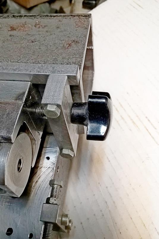

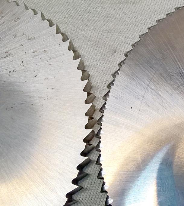

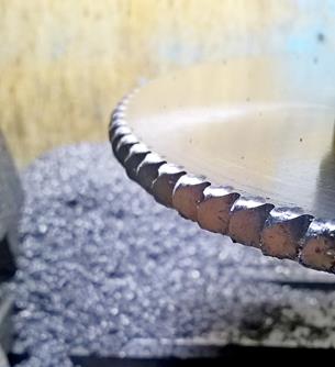

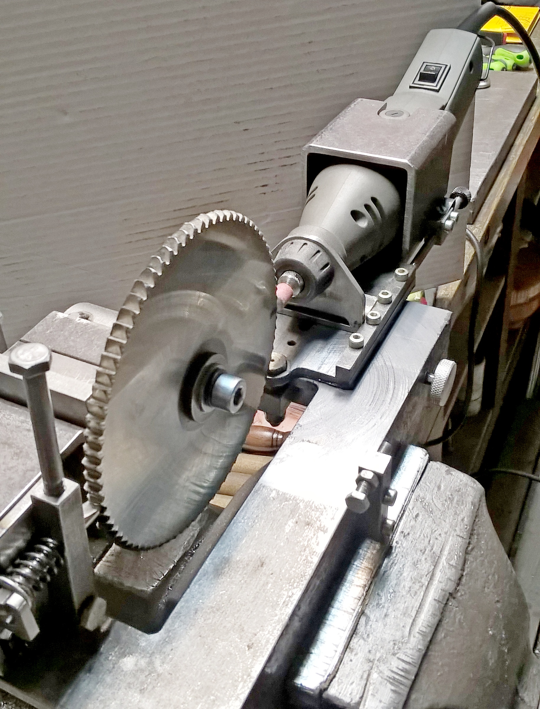

Dzisiaj przedstawie wykonanie szlifierki do freza tarczowego. A raczej frezów o dwóch rozmiarach.
Jeden to NFTe 125x6/80-II oraz drugi NFTe 80x5/64-II. Dlaczego tylko tych dwóch.

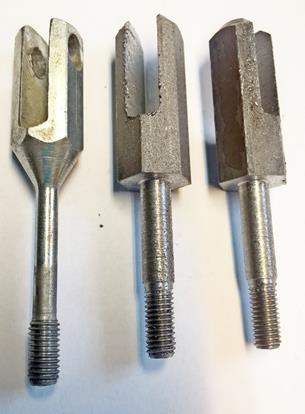

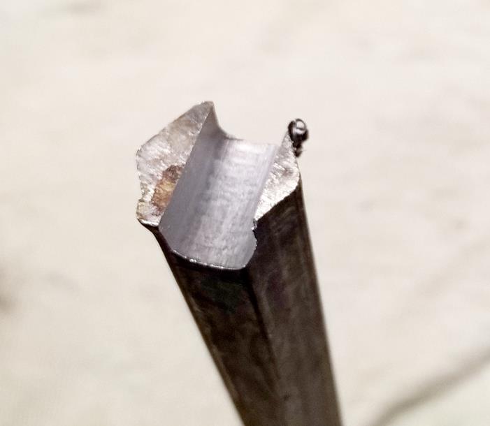

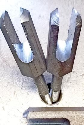

Dostałem do wykonania końcówki widełkowe z pręta sześciokątnego S11. Od czoła po osi pręta jest zrobione wybranie na gł. 22mm. Szczelina ma grubość odpowiednio 6mm i 5mm. Dno rowka ma mieć zakończenie po promieniu, odpowiednio R3 i R2.5 mm. I tu był problem. Nie znalazłem w internecie na All...o i O.X frezów o podobnych wymiarach, z dużą ilością zębów i robiących rowek z promieniem.

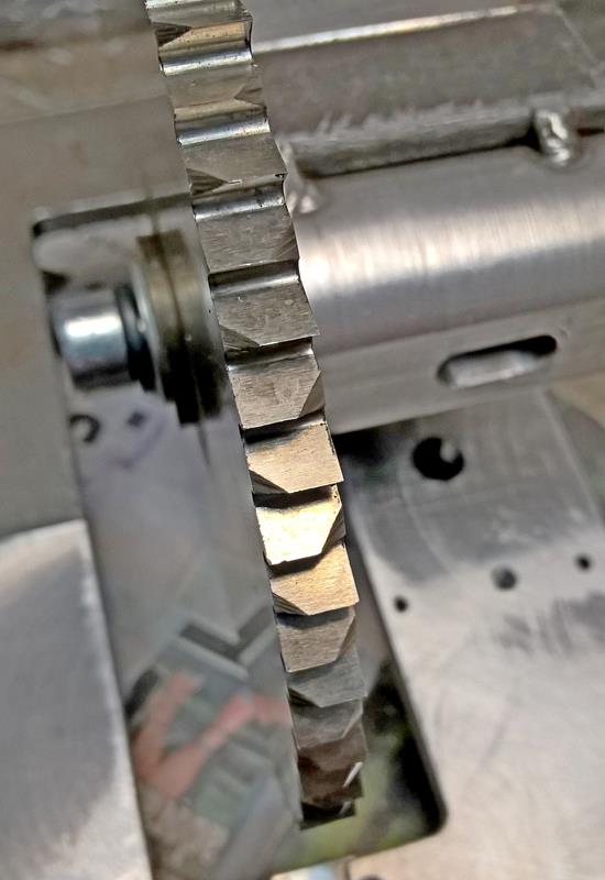

Zakupiłem więc frezy podane wyżej, i rozpocząłem poszukiwania zakładu usługowego by je przeostrzyć.
Frezy marki GLOBUS z Bielska- Wapienicy. Udałem się tam i panowie rozłożyli ręce. Nie ma takiej możliwości. Następna firma wykonująca narzędzia, posiadająca ogromny park maszynowy. Nie ma takiej możliwości. I kilka innych. To samo.
Postanowiłem się zmierzyć z tym tematem zgodnie z powiedzeniem. Umiesz liczyć to licz na siebie. :D

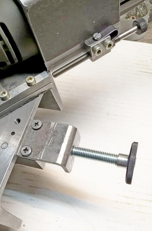

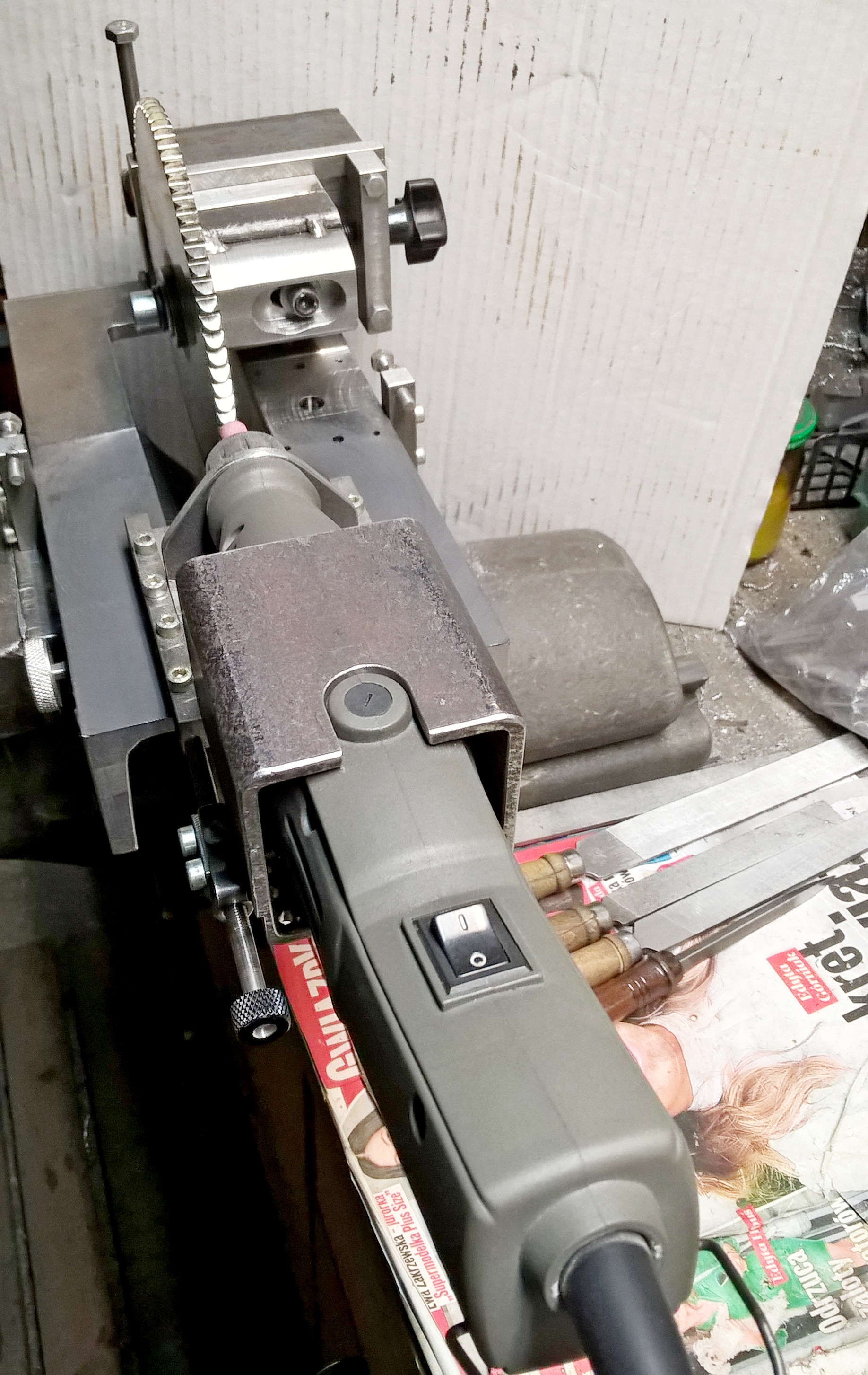

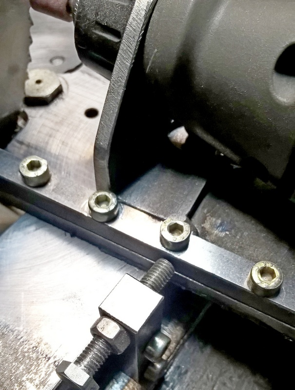

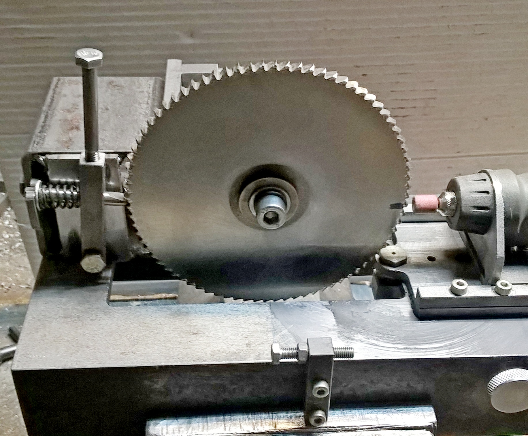

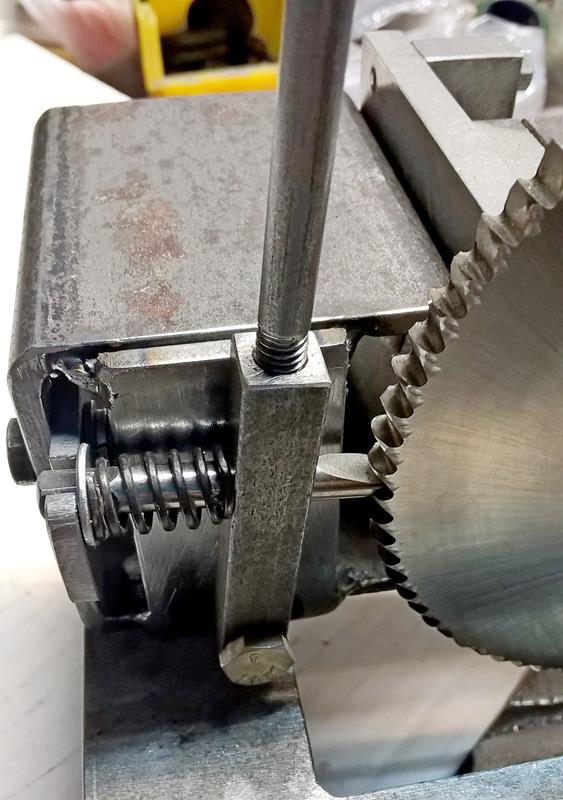

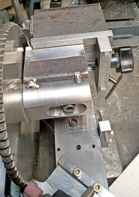

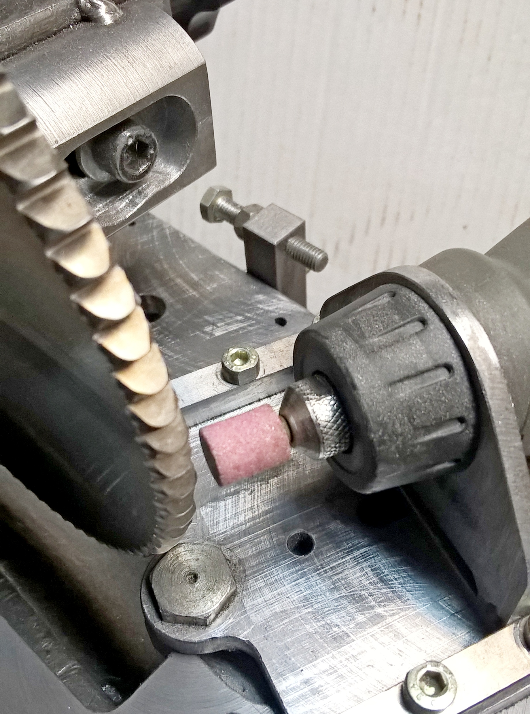

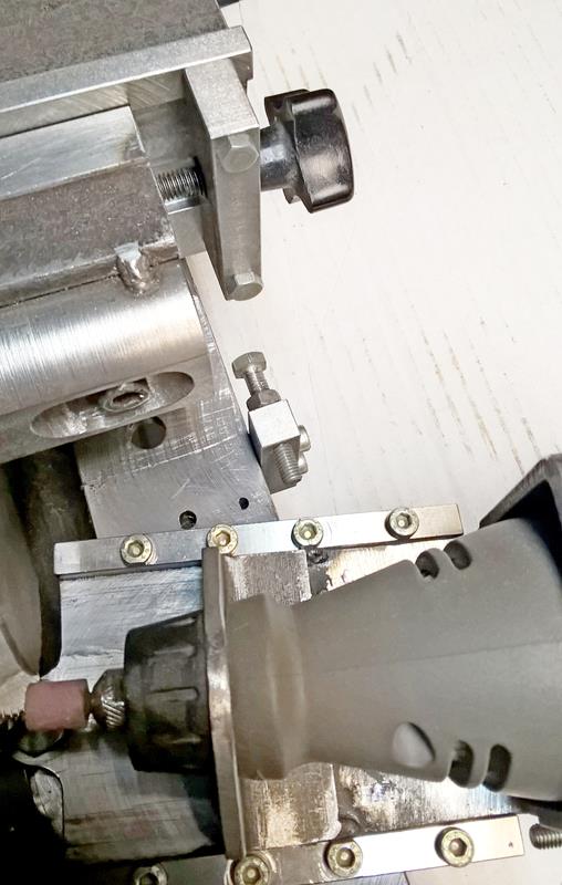

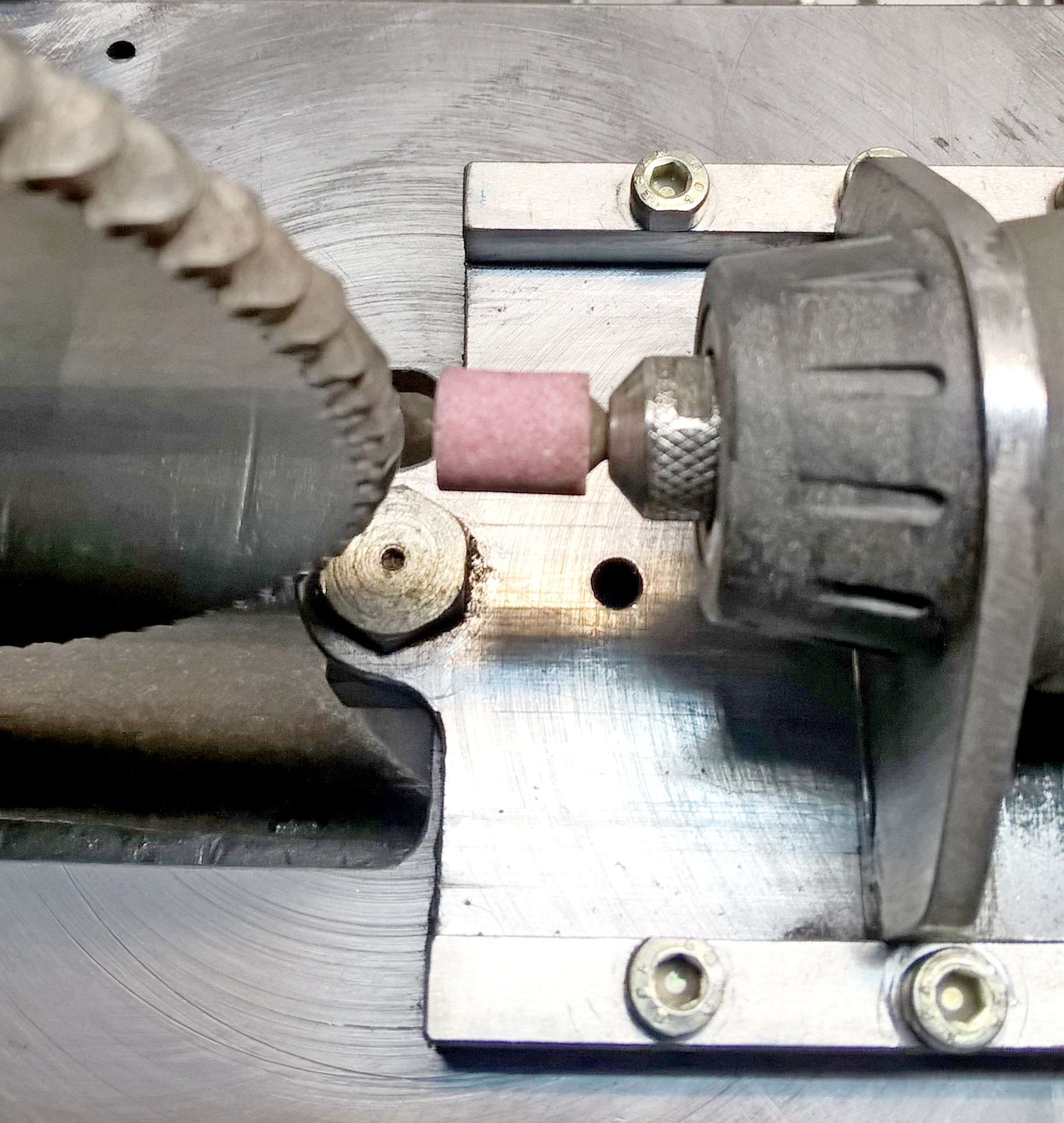

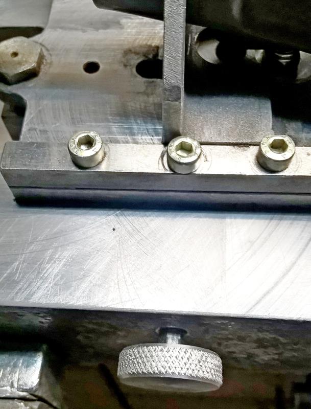

Ponieważ frezy mają gęste uzębienie 80 i 64 zęby i tu był problem z ostrzeniem. Usunięcie co drugiego zęba nie wchodziło raczej w rachubę. Jako bazy użyłem popularnej szlifierki modelarskiej. Posiada duże obroty i jest w miarę mała. Podstawa urządzenia to ceownik. Reszta to kawałki profila stalowego 50x50mm oraz inne kawałki metalu, śruby pokrętła itp. Urządzenie zdało dzisiaj egzamin na 5.
Frez został przeostrzony i wykonałem pierwsze próbne frezowania. Urządzenie ma regulację we wszystkich osiach by można było ustawić kamień szlifierki w odpowiednim położeniu. Prace były wykonywane z marszu, i nie mam żadnego szkicu i rysunku. Po prostu do kawałka ceownika dorabiałem kolejne elementy.
Poniżej garść zdjęć. Niestety forum w nowej wersji działa u mnie TRAGICZNIE. Wrzucenie jednego obrazka trwa ponad 5minut. Podgląd jeszcze dłużej.

Super :) Bardzo pomysłowe , tylko jak robisz korektę w miarę niszczenia się kamienia w szlifierce ? Pozdrawiam
grawer
Posty: 394
Lokalizacja: Bielsko-Biała
Re: Szlifierka do otrzenia freza tarczowego.
Post napisał: grawer » 24 lis 2017, 13:40
Pomyślałem o tym też. Jak napisałem jest przesuw we wszystkich kierunkach. Mam więcej zdjęć lecz ich dodawanie to ciężko idzie. Bedę się starał dorzucać po kilka.

A nie prościej/wygodniej byłoby ostrzyć powierzchni natarcia (rys.41) by nie zmniejszać średnicy frezu i kształtu wrębu
(oraz korygować inne powierzchnie również) podobnie jak piły tarczowe na przyrządzie tego typu
Obrazek Obrazek Obrazek
który ma spore możliwości ustawcze (osie)
lub nawet ..?
Co nie umniejsza mojego uznania dla inwencji Kolegi... 8)

Wiem, że czasem trudno wyrazić w słowach o co chodzi. Nie chodziło mi o naostrzenie freza. To nie problem.
Chodziło oto aby przeostrzyć frez. Zakupiony frez robił rowek o obrysie kwadrat, prostokąt. A ja potrzebowałem by dno rowka (kanalika) było półokrągłe o promieniu odpowiednio R3 i drugi frez R2.5 mm.

A to przepraszam, nie skumałem. A Twoja przystawka jest dobrze przemyślana...

Post napisał: grawer » 25 lis 2017, 10:52
Myślę że dobrze. Urządzenie się sprawdziło. Obsługa łatwa, ustawianie przed ostrzeniem też łatwe. Frez przeostrzony, próba wyszła pomyślnie, elementy do zrobienia wyfrezowane.
Parę zdjęć.
