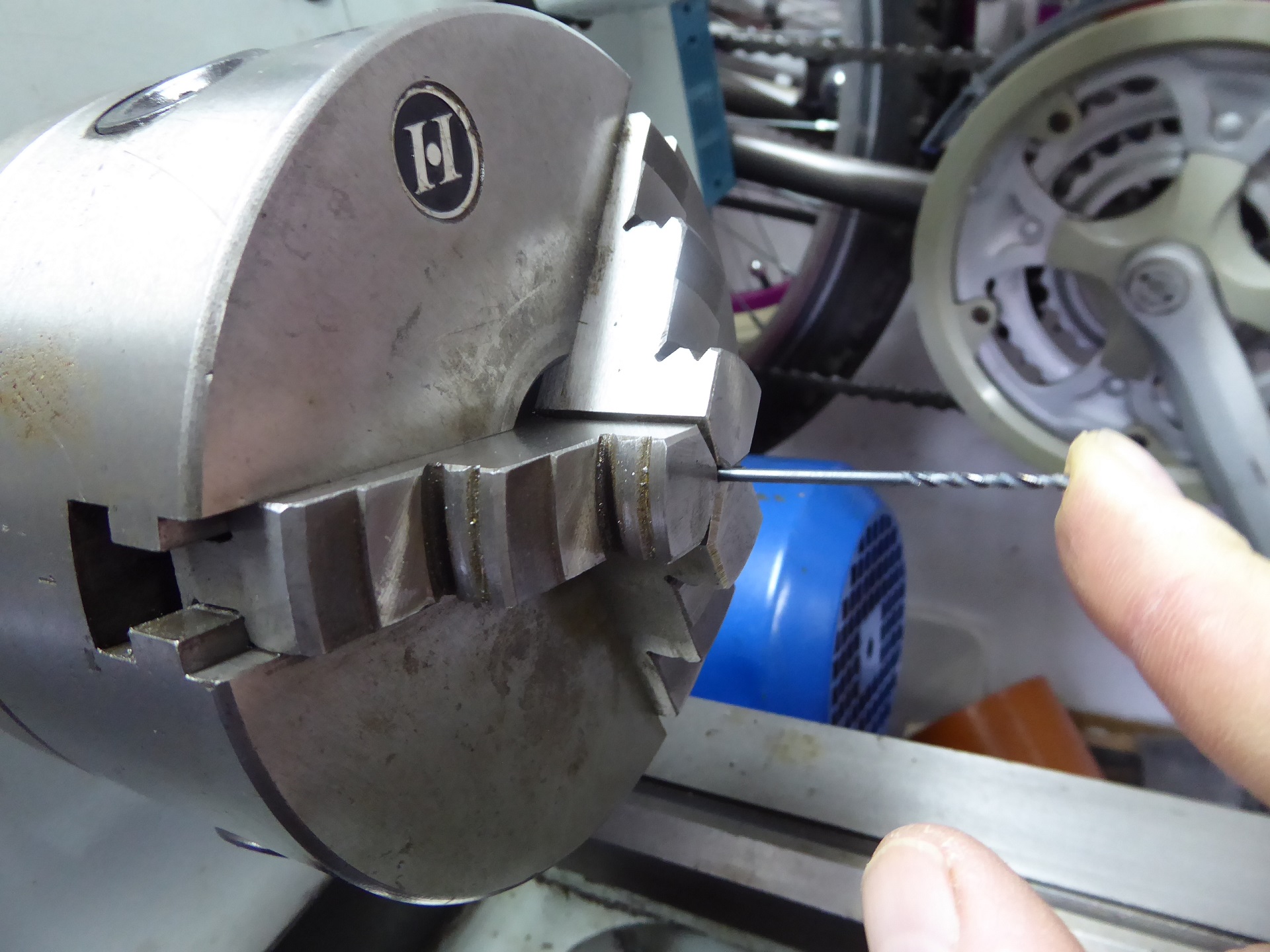

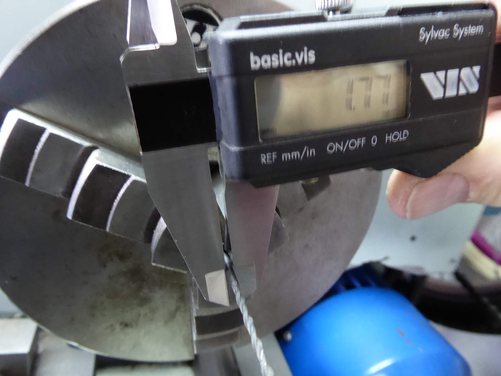

Wiem, że niektórzy koledzy na "żółte" wyroby jakie by nie były mają alergię, ale nie wszystko złoto co się świeci, i nie wszystko co żółte to g...no...

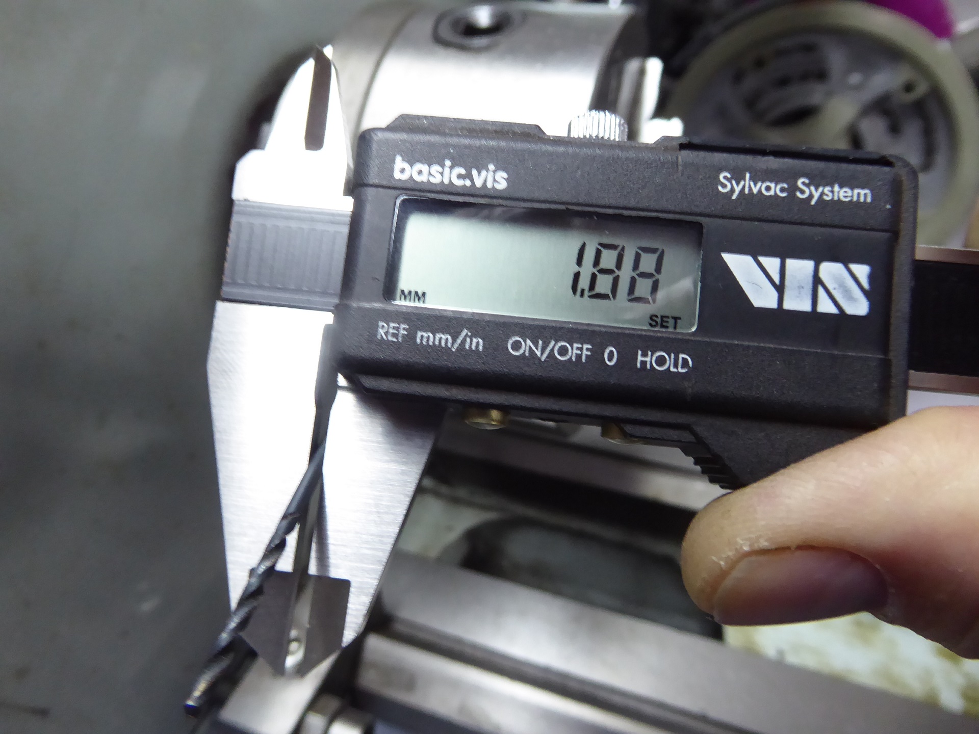

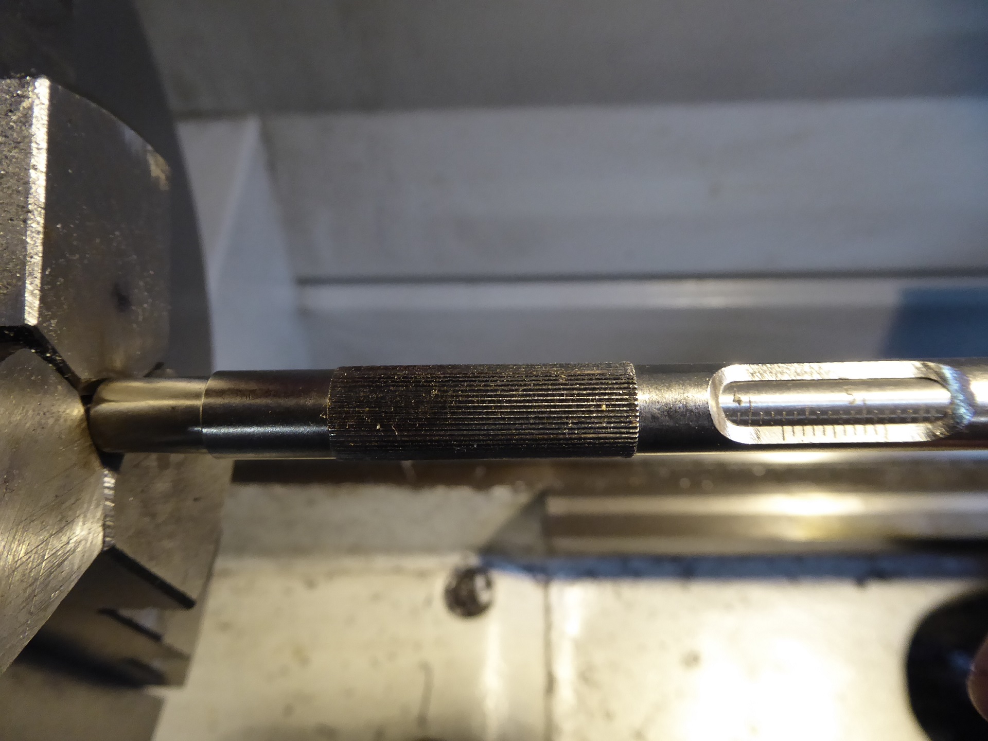

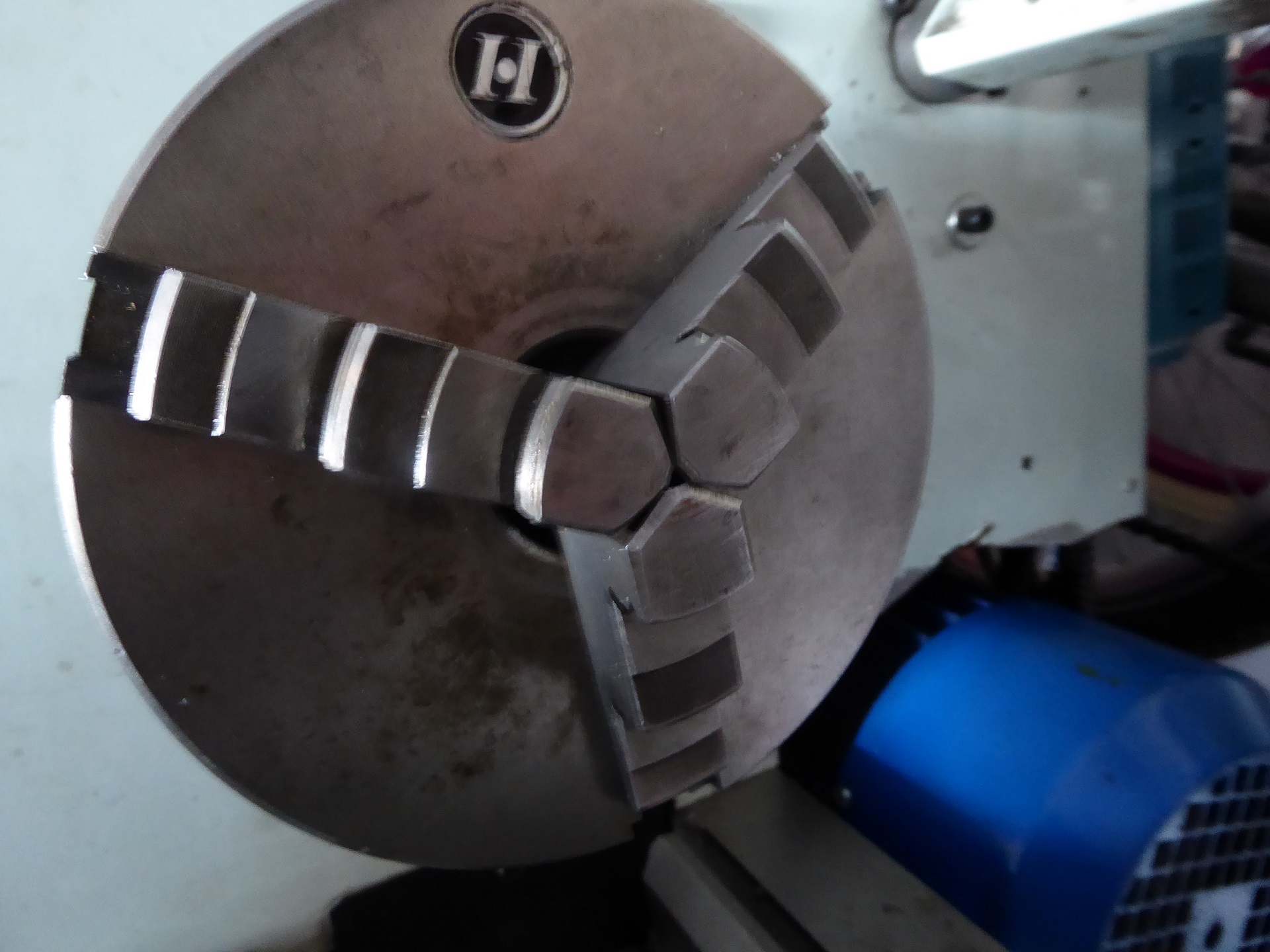

pavyan pisze:2. szerokie powierzchnie "chwytowe" tychże szczęk, powodujące że nie zaciśnie się w nich nic poniżej średnicy 4mm (a w tej 160-ce może nawet 5mm).
Owszem moja 200-tka ma dość szerokie zęby,
i prześwit przy zaciśniętych ok 4,3mm,
Obrazek Obrazek
ale bisonowska 200-tka też wcale nie takie ostre, i cieniutkiego nie złapie,
Obrazek,
https://alle gro.pl/oferta/szczeki-jednolite-uchwytu-tokarskiego-200-bison-6676130614
co ma pewne znaczenie przy cięciu albo ciężkim skrawaniu miękkiego materiału, gdzie "ostre" pod wpływem sił i drgań wgniatają się w materiał luzując zacisk... :wink:

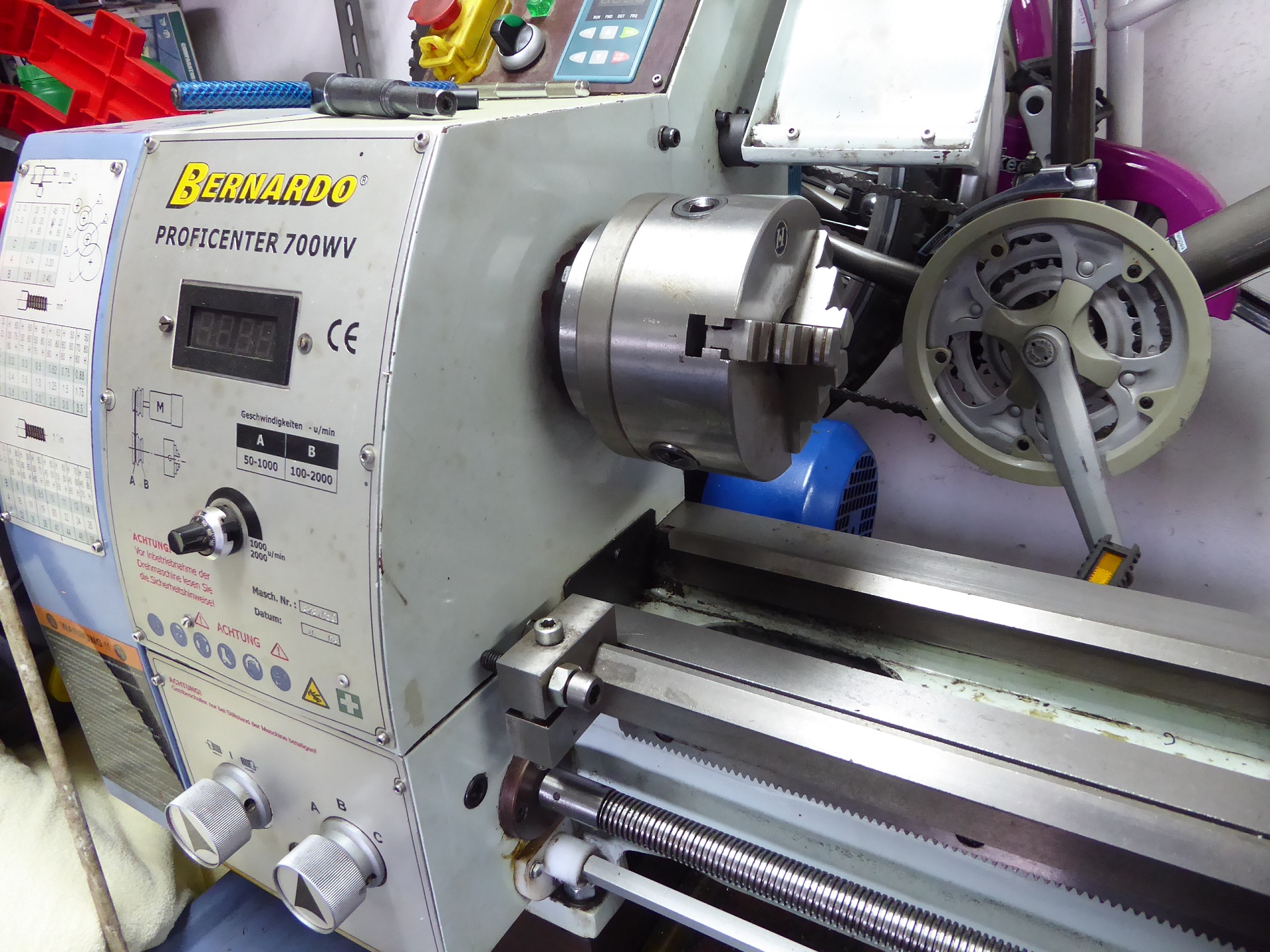

Średnicy 3,5 milimetra nie chwyta np. uchwyt 125mm, który jest przy "pomocniczej" żółtej tokareczce, którą mamy w podręcznym warsztaciku w pracy.
Tyle lat miałem 125-tkę, aż poszedłem zobaczyć..
Obrazek Obrazek
fazki jak fazki, i tak lepiej cienki plasterek złapać w zataczane,
prześwit ≈⌀1,9mm (na fazkach!), wiertło ⌀1,88mm w zaciśnięte nie wchodzi,
Obrazek Obrazek
a ⌀1,77mm już tak,
Musieli chyba ten wasz współużytkownicy nieźle "szanować", że ⌀3,5 nie łapał... :wink:

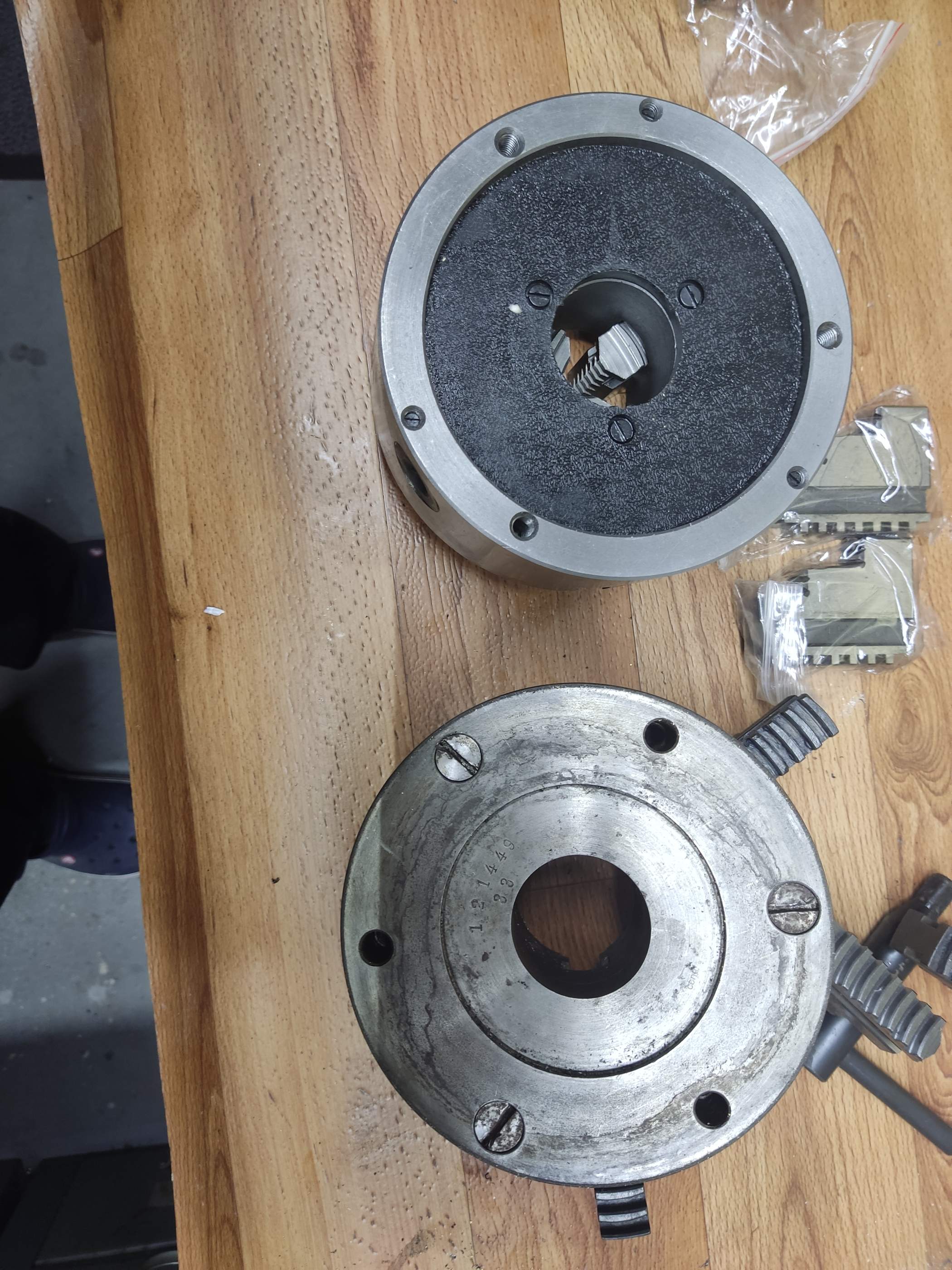

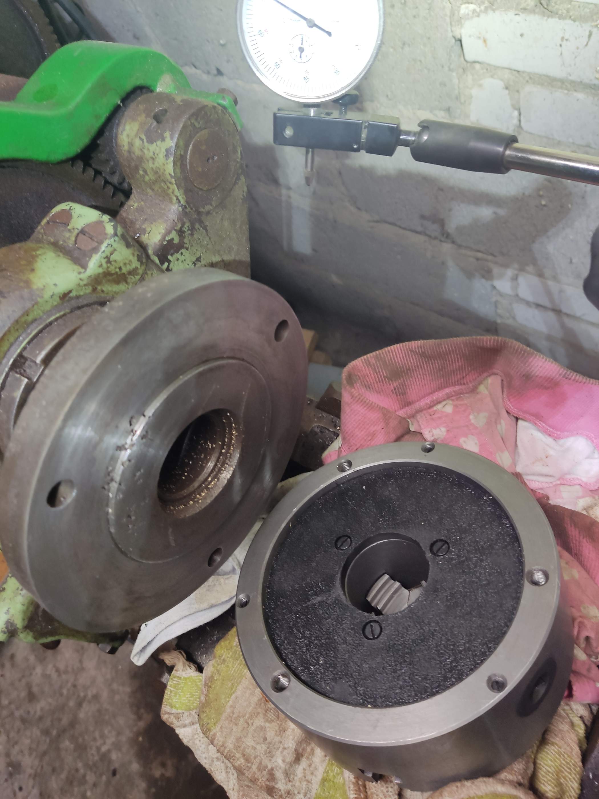

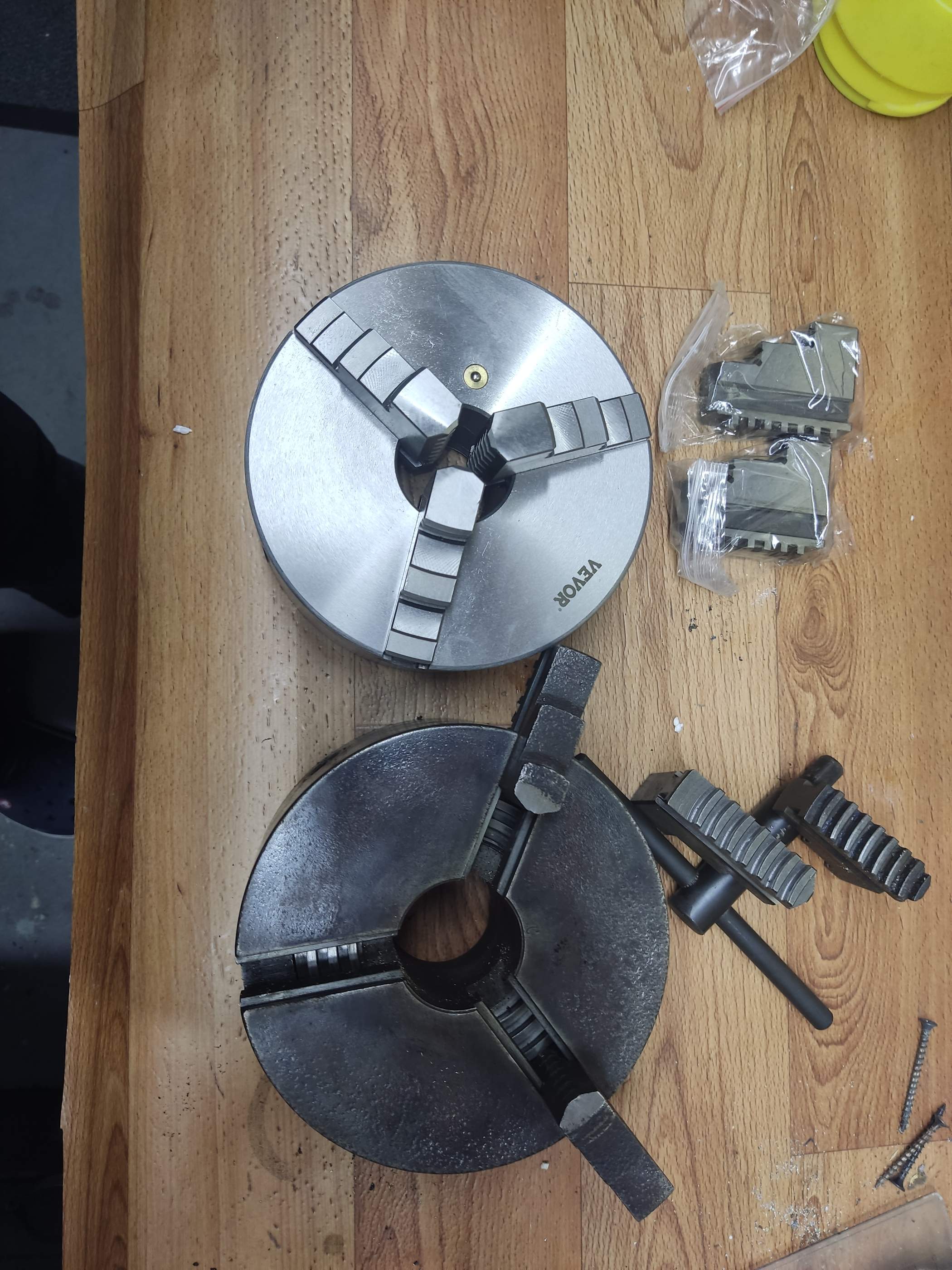

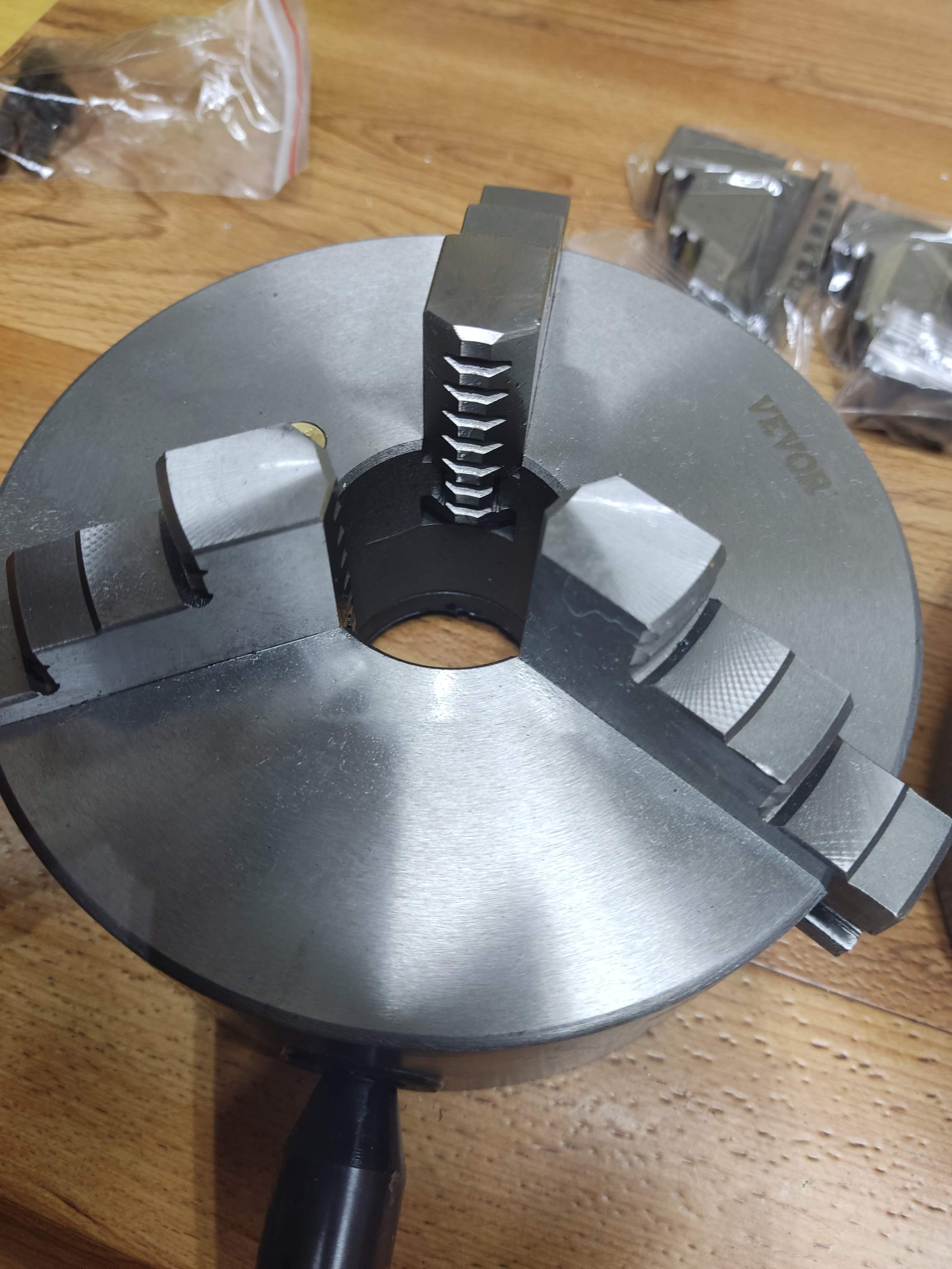

Wemibo
Posty: 23
Rejestracja: 29 maja 2018, 11:14
Re: Szczęki do uchwytu tokarskiego - przerobienie na lewe/prawe
Post napisał: Wemibo » 13 cze 2023, 08:13
Uchwyt dotarł, wygląda OK, na tą chwilę muszę przetoczyć zabierak i niewykluczone że nowe dziury, bo założony na chwilę źle był wycentrowany.
Cóż więcej powiedzieć :) Oczywiście, gdyby z nim było coś nie ta, gdyby nie mi nie pasował, zawsze mogę odesłać Bezosowi i już.
