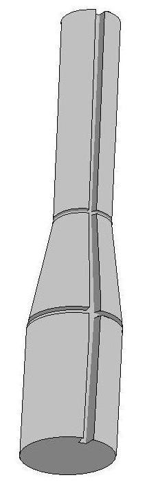

Musze wykonać rure 75 mm połączoną ze stożkiem i rurą 38 mm. (rysunek)
Będzie to wykonane z blachy nierdzewnej 304 0,5 mm. Spawaniem zajmie się znajomy i potrzebuje szablonu. Będzie to spawane w osłonie argonu więc nakazał by na szablonie zrobić frez 5x5 mm by wpuścić tam gaz. (rysunek2)
Toczyć cały, składać go z toczonych elementów czy jeszcze inaczej??
Proszę o pomoc.
Chciałbym zrobić ten szablon jak najmniejszym kosztem, ale by spełniał swoje zadanie.
Z góry dzięki.

toczyć z pełnego wałka

A nie mozna by bylo zrobić 2 części - 1 to wałek 75 + stozek, 2 to wałek 40mm stoczony do 38 ?? i połączyć gwintem??

a po co w ogóle to szablonować ?
nie można elementu wykonać z rur i zwężki ?
czy to 0,5 to absolutny mus ?

Wszystko można połączyć za pomocą gwintowania, nie wziąłeś pod uwagę temperatury podczas spawania połączenia gwintowane mogą ulec odkształceniu podczas spawania co unie możliwi dalsze używanie szablonu ,elementy które wykonasz nie będą zgodne z twoimi założeniami,pozatym wykonanie szablonu z całego wałka zajmuje mniej czasu niż łaczenie go w całosć za pomocą gwintu,decyzja należy do ciebie

zależy, co się bardziej opłaca
czy toczyć z pełnego wałka - robota prostsza i szybsza
czy zaoszczędzić trochę na materiale, ale robota bardziej skomplikowana ,i czasochłonna i droższa

gorzej jak boba zrobi w środek i szablon będzie musiał zostac w środku

Tak, blacha 0,5 to absolutny mus.

A na kanałach poprzecznych może :)
