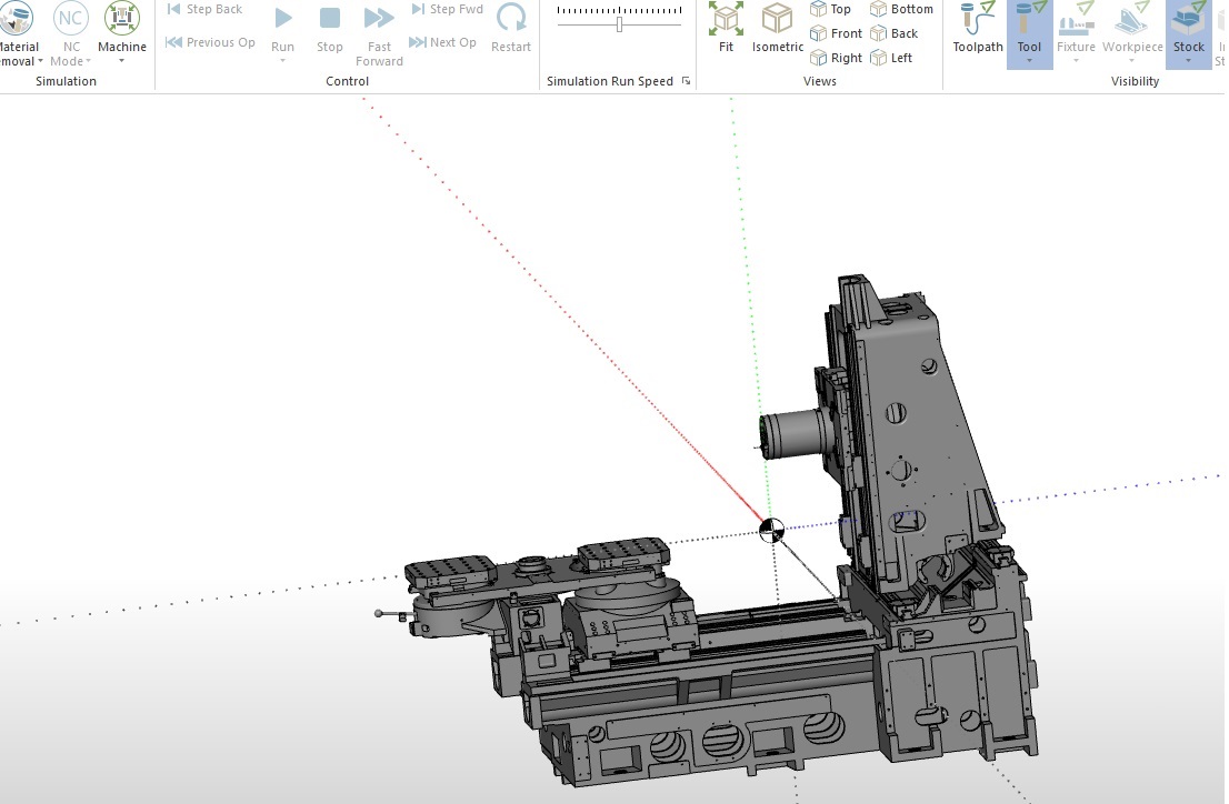

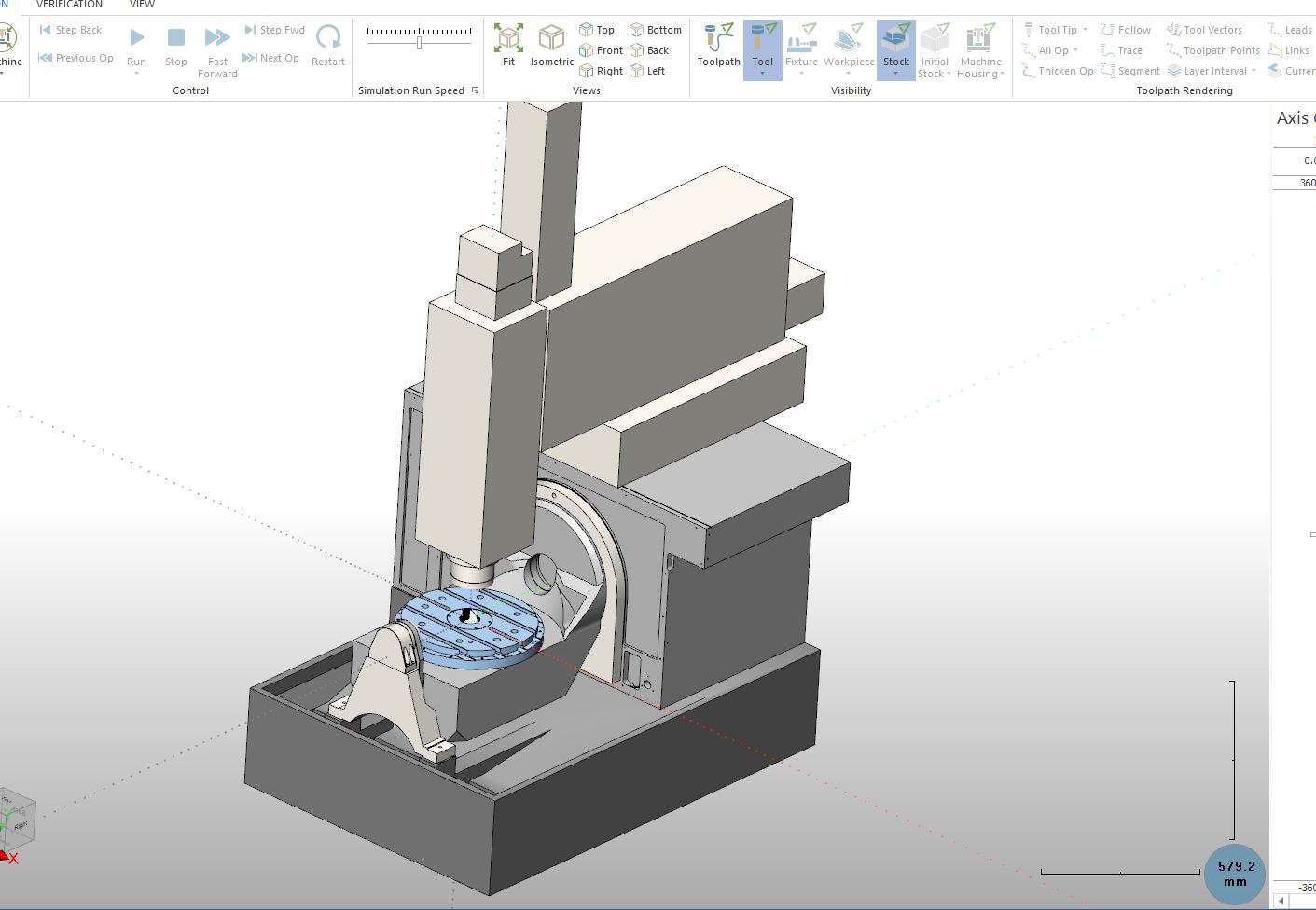

No koszt jest niemały ale bezpieczniejszy niż symulacja w solidcamie, u mnie czasem stół potrafi o 180 przeskoczyć w symulacji a jak wysyłałem to do wsparcia u nich nic takiego się nie działo.
Prześlij mi zdjęcie swojej maszyny lub wstaw tutaj to może się znajdzie cos zbliżonego do twojej maszyny.
Jak widząc poniżej to model nie jest trudny do zrobienia.

wojtek10916 pisze:
01 sie 2022, 13:30
Maszyna to MAKA mk7s tylko w trochę innej konfiguracji niż ta z linku poniżej:
https://youtu.be/M73MYWM8OvE
Osie obrotowe A(-100 do +100), C(-270 do +270).
Również zdarzyło mi się że na symulacji wszystko szło fajnie a podczas pracy na maszynie wychodziły dziwne obroty. Sporo w ustawieniach Solid Cam trzeba było poklikać żeby maszyna szła zgodnie z planem.
