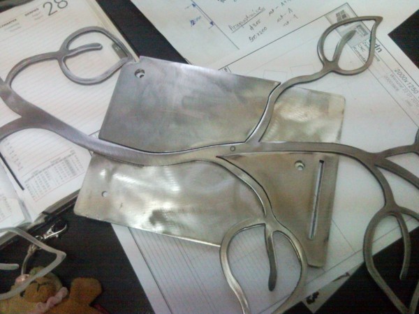

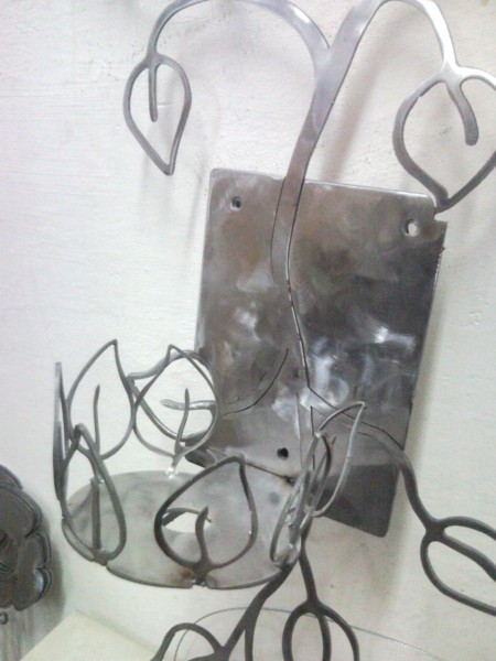

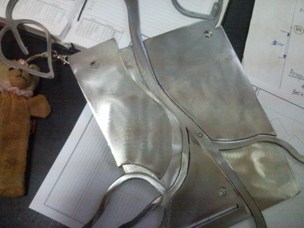

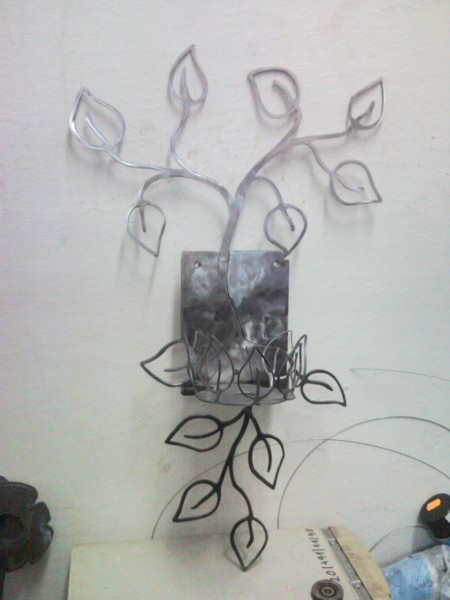

Następnym moim pomysłem jest przerobienie mojego projektu (świecznik) na Kwietnik
jest to wstępny projekt proszę o opinie ..
jutro postaram się dać zdjecia kwietnika pomalowanego ..

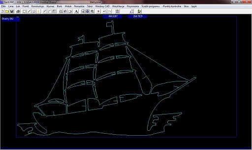

Kolego robal43, powiedz mi proszę czy miałbyś możliwość przerobienia w Lanteku na kod w .esi? Podchodziłem dwa razy w fastCamie i poległem
... Nadawałem ścieżki cięcia jedna po drugiej (bo nie ma ciągłości linii). I o ile na początku wyglądało już ok, to przy fastnest ponanosiło mi jakieś dziwne kółka i był problem z wycięciem.

mietekg, Kolego podeślij mi twój kod maszynowy to zobaczę czy dam rade modyfikować postprocesor ... jaka maszyna itd ?>
Plik jaki jest dostępny na forum jest nie dopracowany !! jest tam troszkę nie dociągnięć ( nie potrzebne punkty podwójne linie itd) dla tego się nie dziwie ze ludzie mają problemy
muszę siąść nad tym plikiem i go przerobić
tylko czasu brak

Jeśli chodzi ci o przykładowy plik (mam nadzieję, mając na myśli "kod źródłowy") to załączam plik *.esi i dxf oraz mniej więcej jak to wygląda w jpg.
Chyba, że jakiś prostszy rysunek dać. Esi można otworzyć za pomocą notatnika.
Maszyna to Jantar 2 - Eckerta ze sterownikiem ECS859.
