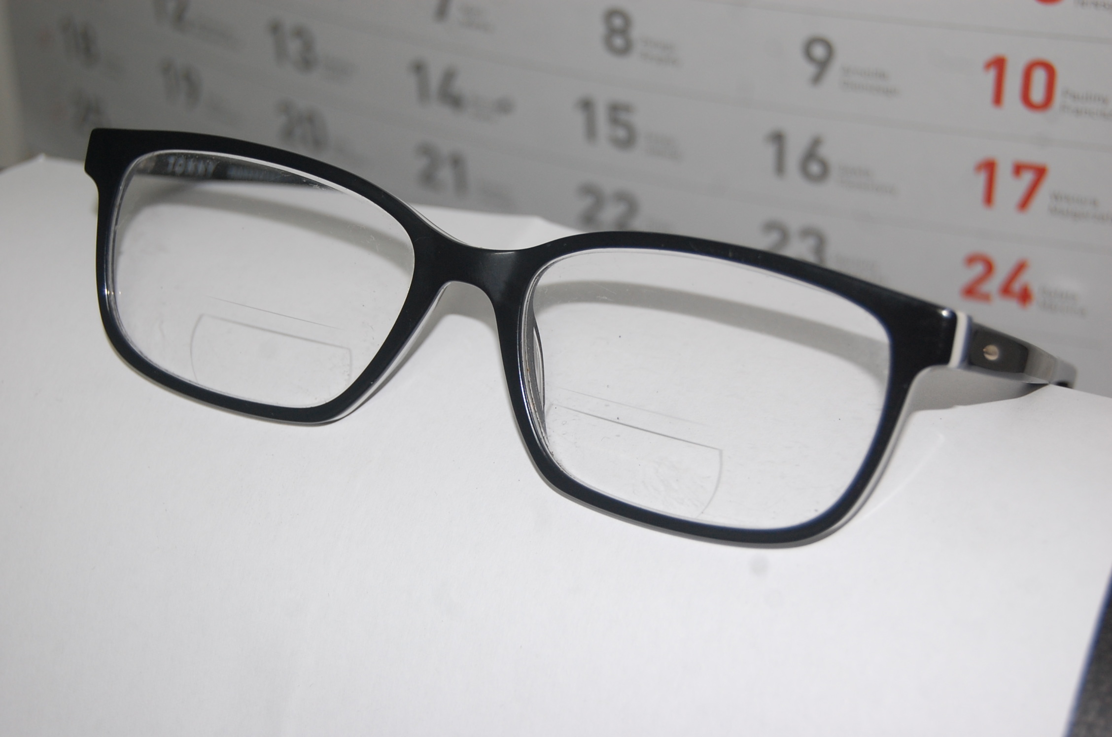

Miałem, i wolę dwie niezależne pary. W progresywnych proste linie wyglądały jak krzywe...
Mylisz pojęcia. Progresy to sie nadają do sklepu na sprawdzenie ceny a nie do maszyny.
Mówię o dobrze zrobionych, szklanych szkłach dwuogniskowych. Na zdjęciu już trochę zciarachane ale niezastąpione +1/+3.
