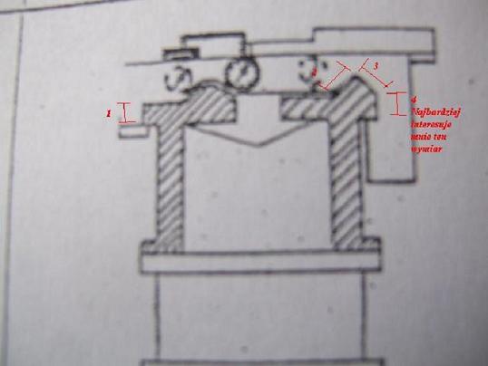

przymierzam się do budowy własnej tokarki, pozyskałem do tego celu m.in. suport pochodzący prawdopodobnie z TUE 35. Mam do Szanownych Kolegów prośbę o pomoc: czy
ktoś z posiadaczy w/w maszyny w całości byłby uprzejmy podać mi grubość prowadnic
łoża?Ponieważ sądząc po stanie suportu z zewnątrz wygląda OK natomiast przy mocowaniu
do łoża zwłaszcza od strony pryzmy chyba ktoś coś kombinował bo z pomiarów wynika, że z jednej strony łoże powinno mieć 17mm a z drugiej 20;P

u mnie w pracy stoi tue 35 powiedz konkretnie co ci zmierzyć jakbyś machnął jakiś rysuneczek bo nie bardzo wiem o co chodzi
haski
Posty: 143
Rejestracja: 11 kwie 2010, 19:36
Lokalizacja: blachownia
Post napisał: haski » 06 sty 2011, 11:44
Obrazek kolego zaznacz co ci zmierzyć posiadam tokarkę TUE35 więc mogę zmierzyć

w poniedziałek ci pomierzę przekrój łoża

[ Dodano: 2011-01-19, 12:30 ]
przepraszam za brak zdjęcia ale nie mam cyfrówki a na foto z telefonu które zrobiłem
nic nie widać.Na załączonym wyżej rysunku zaznaczam więc o które wymiary chodzi, najbardziej interesuje mnie wysokość 4.
Z moich pomiarów suportu wynika że powinno być około:
1 20mm
2 25mm
3 50mm
4 ...? coś między 17 a 20 mm...?
pozdrawiam
Grek342i
Posty: 1
Rejestracja: 08 kwie 2008, 19:31
Lokalizacja: Ostrowiec św
Post napisał: Grek342i » 26 sty 2011, 19:49
Witam ja tez posiadam taką tokarkę i pomierzyłem na szybkiego więc:wymiar
1 20mm
2 27,5mm
3 42,5mm
4 20mm
pozdrawiam.
