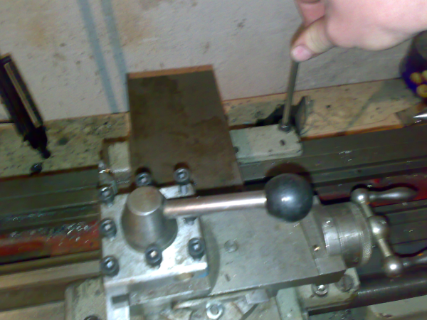

Mam takie pytanie jak blokujecie suport przy toczeniu , żeby nóż nie odpychał go w czasie toczenia od obrabianego przedmiotu ?. Nie widzę tam żadnej blokady .
Noże tokarskie 12x12 sa za duże i trzeba je planować ich wymiary handlowe są zawsze większe np: 12,6 . Czytałem że występują problemy z mocą silnika . Jestem ciekaw jak to się objawia ? bo u siebie nie zauważyłem spadku mocy przy toczeniu .
Jakie stosujecie wytaczaki do małych nieprzelotowych otworów?

Na suporcie jest śruba ampulowa do blokowania. Lepszym sposobem niż frezowanie noży jest podtoczenie imaka nożowego do ok 9 mm*dolna płyta), wtedy nie ma problemu z nożami 12.

Na zdjęciu widać jak to jest w TSB 16

Post napisał: Andreas5 » 24 sty 2009, 19:40
Jasne takie proste podtoczyć Imak , nie wpadłem na to chciałem kupować już 10x10 .
blokowałem dodatkową śrubą , którą wkręcałem na miejsce chyba podtrzymki do toczenia .
Dzięki za pomoc . To wszystko wina braku instrukcji do tokarki .

Nie blokuj poprzez otwory na podtrzymkę bo uszkodzisz sobie łoże. Poza tym trzeba te otwory zaślepić aby tam nie wpadały wióry bo one także doprowadzą do porysowania łoża-to ważne.
U mnie dolna płytka imaka ma 8,7 mm i mocuję typowego składaka 12 z podkładką 0,1 mm.
Można przetoczyć tak aby nóż był bez podkładki ale może się tak zdarzyć że płytki innego producenta są wyższe.
