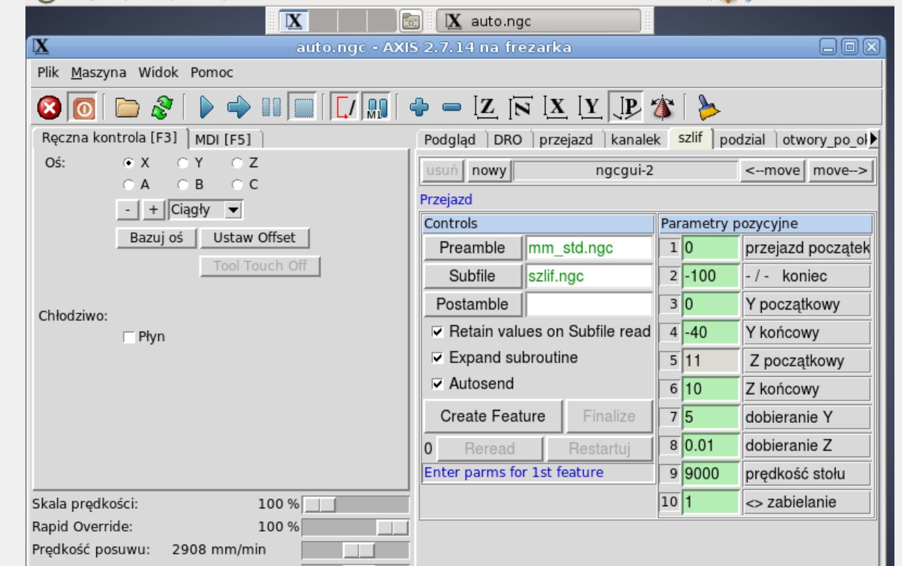

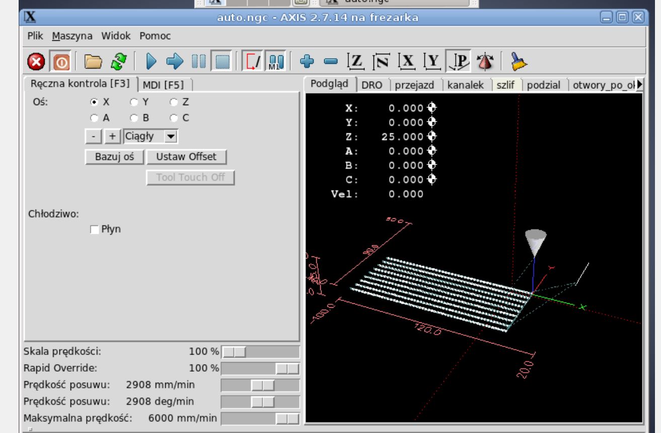

Post napisał: kamar » 02 paź 2022, 07:04
kris79 pisze:
25 mar 2022, 18:27
Chcialem sobie napisać subik do szlifowania na szlifierce do płaszczyzn ale napotkałem problem.
Pewnie już dawno nieaktualne ( jakoś mi umknęło :)) ale gdyby ktoś potrzebował .
Obrazek Obrazek

Uwaga. Żeby korzystać z zabielania tarczy trzeba dodatkowo konfigurować na danej szlifierce.
Bezpieczniej nie używać :)
